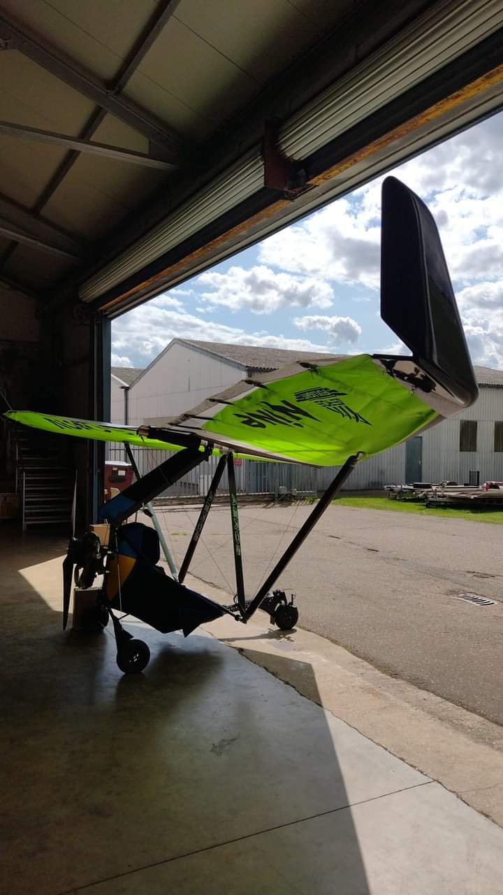

Можно сделать наверное крыло и 9-8 квадратов.
"Дорогие друзья, С 19 по 22 апреля в Фридрихсхафене, Германия мы представим нашу последнюю разработку - прототип 9-кв.м. крыло для одноместного мотодельтаплана. AEROS." Взято с сайта.
Pisman
да уж....

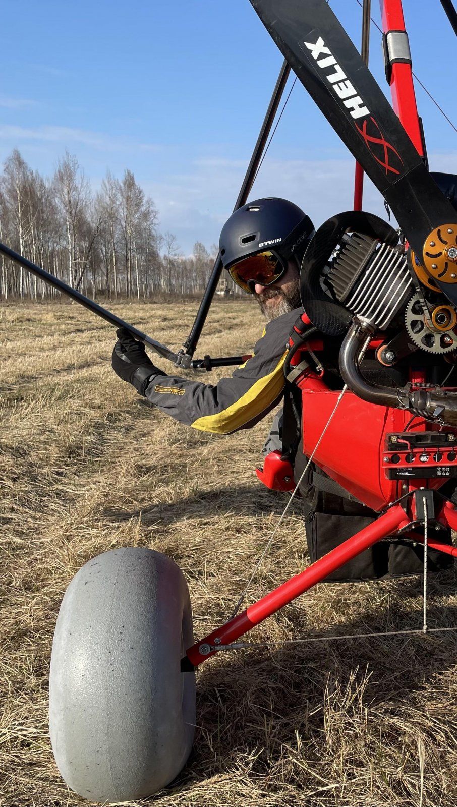

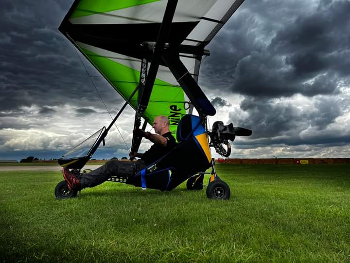

ФР скажи пожалуйста,почему нижние троса так прослаблены, для чего ... Очень мне интересно
Это особенность Дискуса (и моторного и свободного). Крыло в полете имеет небольшое "V"-образие для устойчивости по крену.
Дискус - очень понятное, легкое в управлении и летучее крыло как в свободном варианте, так и в моторном. Хлыстатое, кстати.
Kuprin
У вас же нет полиспаса на поперечину, при чем тут слабина нижних тросов???
FR
Верю в подъемную силу крыла!
Челябинск
А причем тут VG (полиспаст)? =)
Без нагрузки каркас крыла "висит" на верхних тросах на мачте. Под нагрузкой (в полете) нижние троса натягиваются. У крыла есть небольшое "V" образие для устойчивости.
Так рассчитал и сделал производитель (Aeros). Троса на крыле все заводские.

Та же тележка только с яицами :rolleyes:. И как они по траве? Хотя постойте колеса разные! Они как влияют на проходимость по траве?

Пока я мечтал о 12ти метровом- Aeros сделал девяти...
Работают парни...
Ну а мы мечтаем... По разным захолустья планеты..
Pisman
Заявлена скорость 145кмч. Те по нагрузке и прочей аэродинамике это крыло соответствует современным скоростным двухместным крыльям.
Но чудес не очень бывает, тем более во времена когда они больше всего нужны...
Даже с полини 303 максимальная скорость в горизонте 116кмч а с Мостером- 95...
Больше- уже в снижении...
Ндаа... Хотелось бы...
