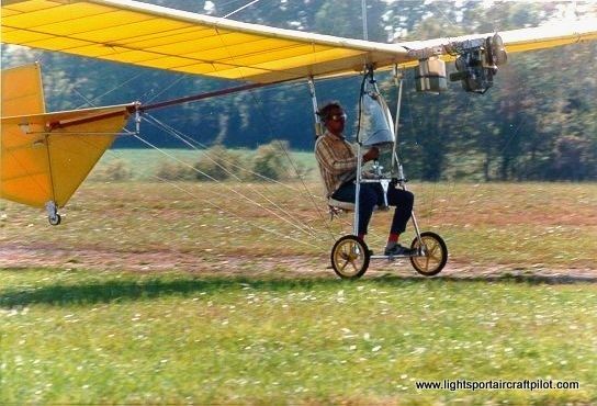

Вот фото понравилось
Очень дачный вариант кажется

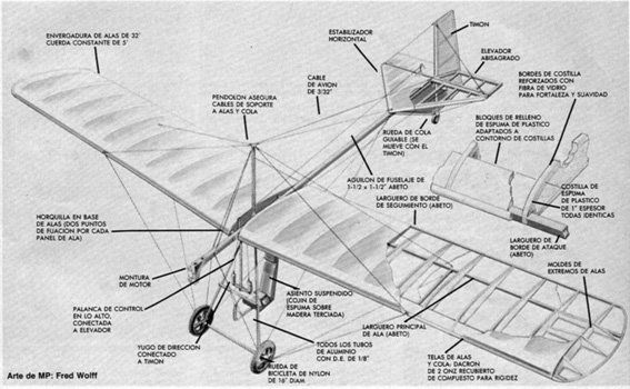

JonSu
Люблю самолеты!
Все новое-хорошо забытое старое... ;)
Woodhopper - самолет, который можно сделать за лето из подручных материалов и полетать...
http://www.reaa.ru/cgi-bin/yabb/YaBB.pl?num=1230109649/9
