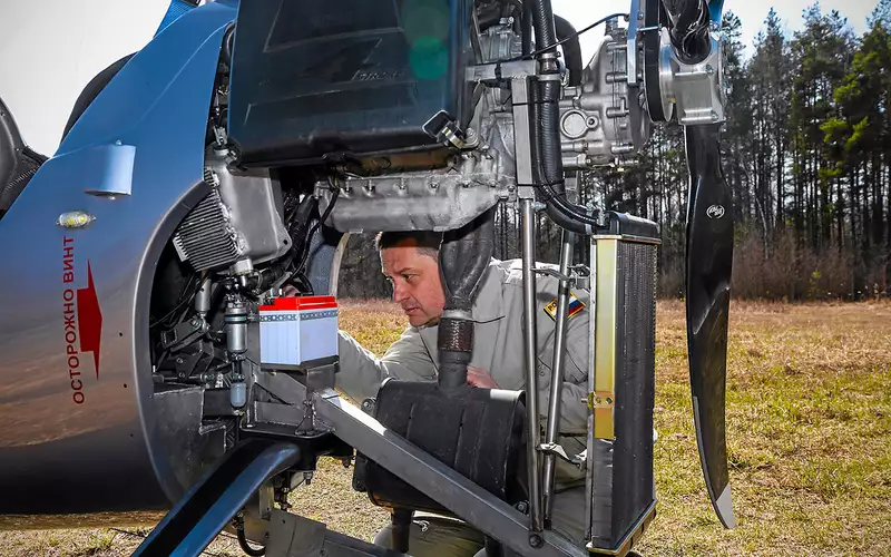

Проблема скорее даже не в высоких оборотах, а в высокой линейной скорости поршней на этих оборотах и в необходимости установки редуктора...
8000 оборотов на трехцилиндровом четырехтактном моторе.....Хотел бы я на это посмотреть.
Вот, вот, а особенно на редуктор для этого мотора при авиационном исполнении.
Нет там пока ни чего, одни обещания.
Авиационные двигатели Yamaha: история и руководство для покупателей​
Rotax 912 98,5л.с. 5800 об/мин, 128Нм 5100 об/мин.
GIMORA 105л.с. 7600 об/мин , 105Нм 6600 об/мин.
нет никаких проблем с редуктором 1 к 3, что на ремнях, что на шестеренках.
А вы проводили ресурсные испытания? Самодельщики могут летать хоть на метле. Вот пройдите сертификационные испытания своего редуктора для 3-х цилиндрового мотора в Авиарегистре, который в Росавиации, после этого говорите что нет проблем. Вы просто не представляете что такое сертификационные испытания. Я имел "счастье" проходить через эти процедуры.

Да? А Судзуки с тройками крутят до 7000+ оборотов - и ничего. А шесть-то с половиной - кто попало.
На малолитражных автомобилях да. Да то там начиная с 6000 обротов цифры обозанчены красным цветом. ТО не надо крутить.
В равномерности распределения кр. момента и уравновешенности мотора. Тут началась эпопея создания отечественного подвесного мотора несколько лет назад. Сейчас все стихло. Но тогда все стали брать рядные автомобильные четверки и ставить их вертикально на "ногу" (дейдвуд). Про силы инерции второго порядка никто ничего не знал. Даже не потрудились изучить пути развития Меркюри и тд. А они много лет ставили четверки только горизонтально и без консольного крепления. В авиамоторе редуктору будет хуже, так как три вспышки на 720 градусов сильно хуже, чем 4. А по уравновешенности тоже могут быть проблемы и из надо будет решать. У Гимуры то 8000 оборотов на стенде получено, хотелось взглянуть на этот мотор в этот момент...
Так в рекламах всегда все хорошо. Вы хоть одну рекламу про плохое знаете?
Здесь, конечно - крупнолитражный - так, что ли? Да и красным цветом на тахометре, напр. Сузуки SX4 отмеченно за 6500 об/мин, а шкала размечена до 8000.А на самолете это соответствует взлетному режиму. Сказать-то что хотели, если производитель, без вашей визы, такие обороты допускает - да и длительное время на режиме не нужно.
Фантазировать-то когда перестанете: про второй порядок знали уже 100 лет назад - да и остальное выдумываете на ходу.
К сведению: лично с моей подачи, чехи согласовали применение рядных двигателей LOM-PRAHA М332 м М337 для дирижаблей с изменением вектора тяги с +120 до -30 градусов. Про худшие условия "тройки" тоже не надо загибать - не на утреннике в начальных классах.
Хотелось взглянуть - так и взгляньте: а уже потом расскажите о собственных впечатлениях, прикрутив кран фонтана фэнтези.
В суммарной диаграмме крутящего момента.
Не только. Есть более простая проверка по средней скорости поршня. Хорошо, когда она не превышает 10 м/с. Чтобы её получить, нужно поделить ход поршня на полупериод вращения коленвала:
V = 2h/T = 2hn.
Отсюда
предельные обороты, которые нежелательно превышать ни при каких условиях:
V = 10 m/s; n = 5/h.
А далее чудеса в решете - дыр полно, а выскочить негде.
Оценим возможности движка с макс. оборотами 8000 1/мин и с ходом поршня 60 мм. Ограничение по оборотам n < 83 1/s = 5000 1/мин. Если ВВ на влёте раскручивается до 8000 1/мин, то на оборотах в 5000 1/мин мотор будет иметь мощность (5000/8000)^3 = 0.24 от максимальной. Не знаю, как Вам, а мне это очень даже не нравится.

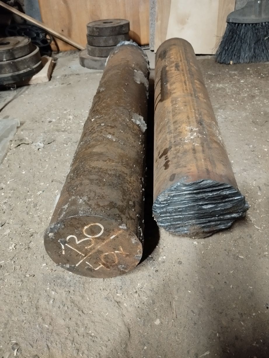

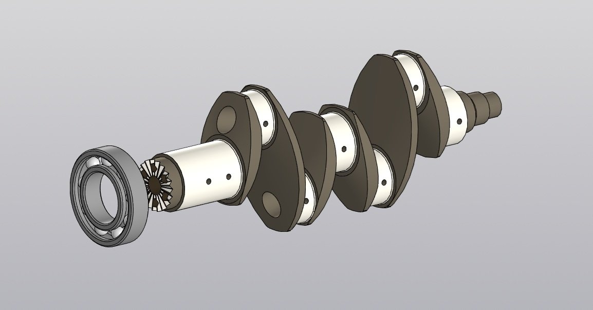

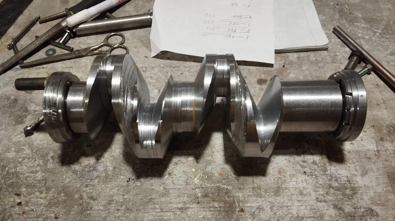

Тоже прикупил 130-ый пруток 40Х (5,6м, меньше не продали) и начал точить коленвал. Но к сожалению даже грубую обдирку не успел закончить, завтра опять на работу. Приеду через месяц, продолжу.
В конечном итоге должно получиться такое вот изделие. Передний фланец винта не показан.
Добрый день.
Никогда не калил коленвалы ДВС. Но деталь вообщем обыкновенная.
Посчитал неправильным оставить без комментария.
Если будете делать сами закалку и на своём оборудовании. Это одна группа советов.
Коли будете на стороне. Советуйтесь по припускам непосредственно у термиста, как определитесь с ТО заготовки, если обойти технолога, это практически соцобязательства термиста определять припуски на предварительную и окончательную ТО..
Общая рекомендация, нарежьте свидетелей на термообработку, и возможно образцы шеек с галтелями если их будете отлаживать секторной ТО, потом разрежете. И даже при предварительной ТО не выдавайте заготовку без галтелей и фасок-скруглений даже если придется делать напуски. Пройдите образцы технологической пробой.
