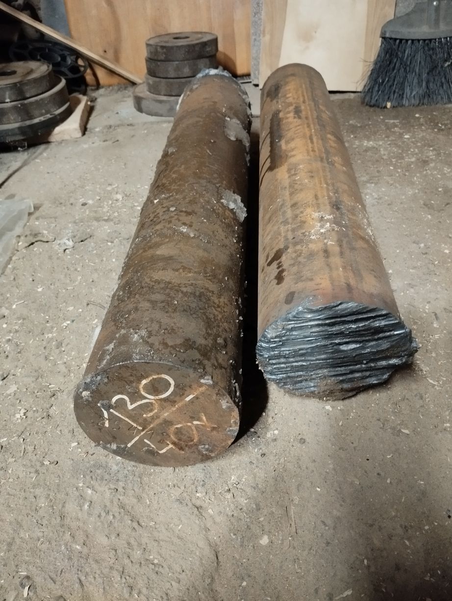

Тоже прикупил 130-ый пруток 40Х (5,6м, меньше не продали) и начал точить коленвал. Но к сожалению даже грубую обдирку не успел закончить, завтра опять на работу. Приеду через месяц, продолжу.

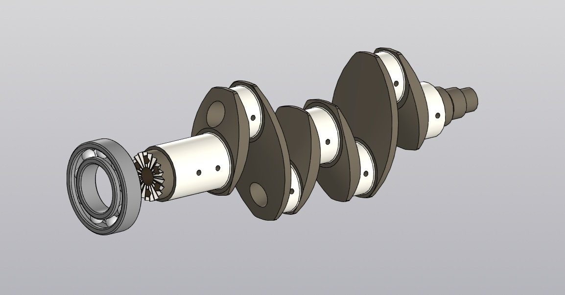

В конечном итоге должно получиться такое вот изделие. Передний фланец винта не показан.
Наверное нужно избежать данного соединения вала. Если не устраивает подшипник скольжения и выбор подшипник качения, может сделать канавки под шарики прямо на валу? Или крепление ступицы винта традиционными: конус, шлицы, шпонки. Или самозажимной втулкой klgg, klee по гладкому валу.
А что не так в этом соединении? Такое соединение частенько используется в коленвалах, даже на авто их можно встретить. А колеса турбин и компрессоров в авиадвигателях так вообще постоянно. И оно наиболее компактно.
Подшипник качения в восприятии осевой нагрузки решает много проблем. В том числе и технологических. Правда, немного увеличивает массу.

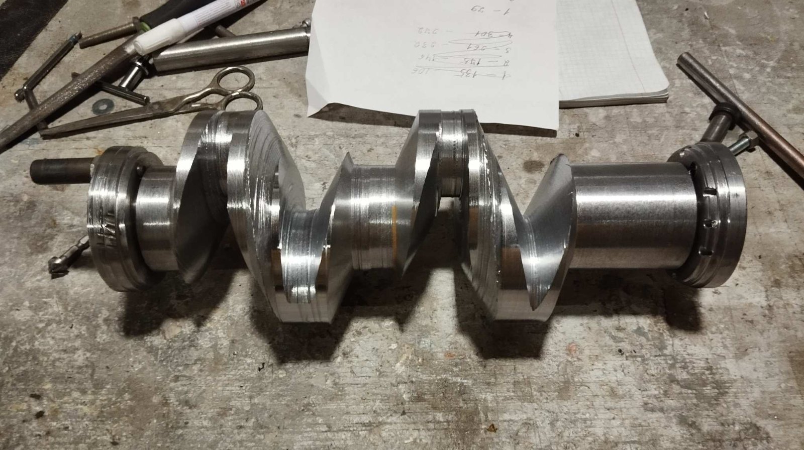

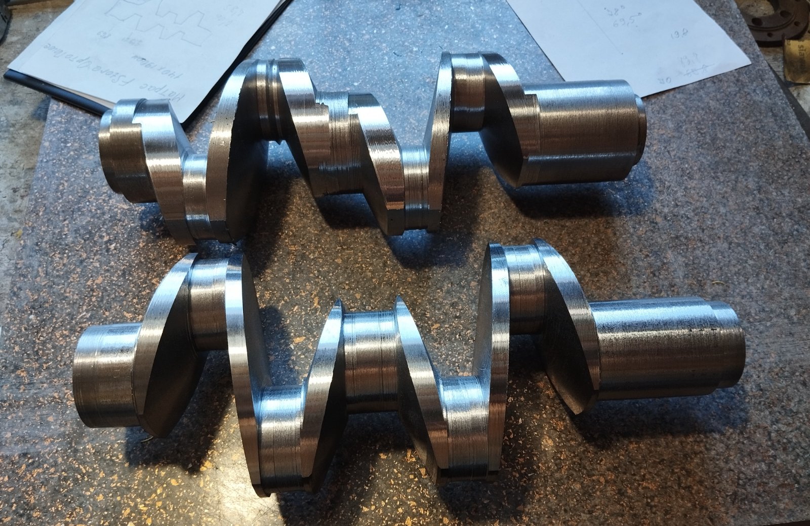

Да и с коленвалом, как выясняется не все так сложно. Сужу по себе. Вот эти коленвалы выточены на самодельном станке. Правда не доделаны, поскольку завязал с четырех -тактниками.
Как так, niksann? У Вас такая большая работа проделана. Вроде литьё картера, цилиндров, изготовление коленвала пройдено. Расскажите, почему решили завязать с четырехтактным?

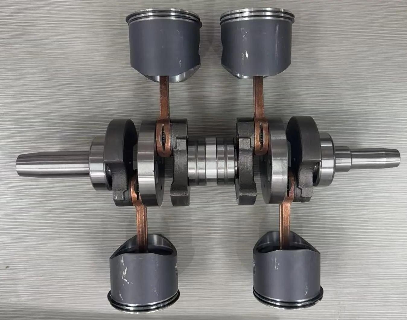

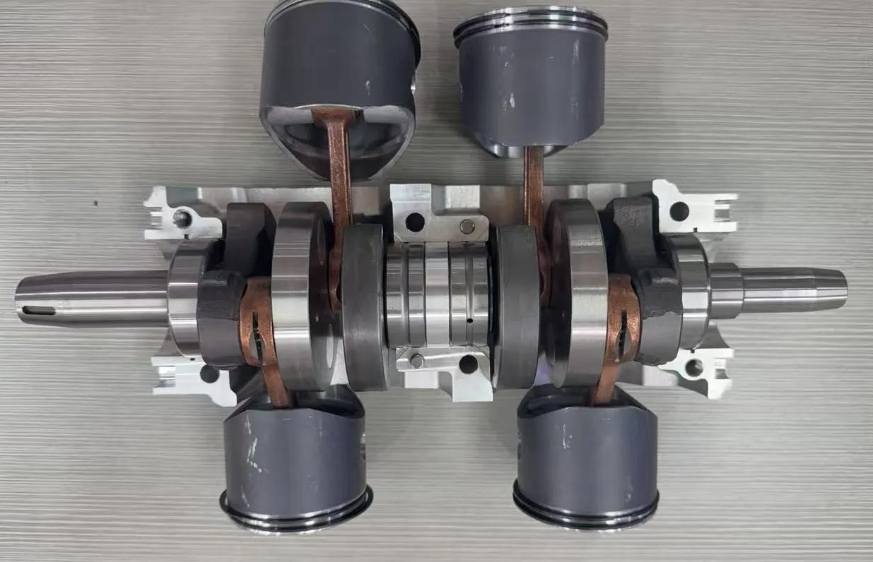

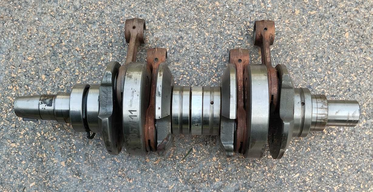

На фото потрошки нашего 64л.с. Для военных мы рылом не вышли, для гражданских слишком дороги. Экспериментируем с антифрикционным покрытием поршней. Не все получается.
Посмотреть вложение 606596Пока идет СВО для нас самый главный покупатель Африка. Гражданские БПЛА для пограничного контроля и борьбы с браконьерами.
Красиво! Это только на фото шатуны, поршни так лежат? Центральная опора меньшего диаметра?
На самом деле не все так просто. Картер для 4-цилиндрового, который я показывал в итоге оказался негодным. Начал проектировать новый и даже часть распечатал, тоже самое с головками. Оказалось что окна выхлопа и впуска в одну сторону не прокатывают, да и свечу вторую некуда поставить. Коленвалов на самом деле я выточил 2. С первым накосячил по полной программе, и до кучи шейки сделал не правильно. Было и смешно и грустно, что такой тупой 😒
А учитывая, что у меня не так много свободного для этого времени, понял, что взял на себя задачу не по силам.
К тому же заразился идеей, что лучше на легком аппарате иметь не один а два двигателя. Пусть это будут менее экономичные двух-тактники, но зато ты знаешь, что всегда долетишь до своей полосы, где тебя ждет твой автомобиль.

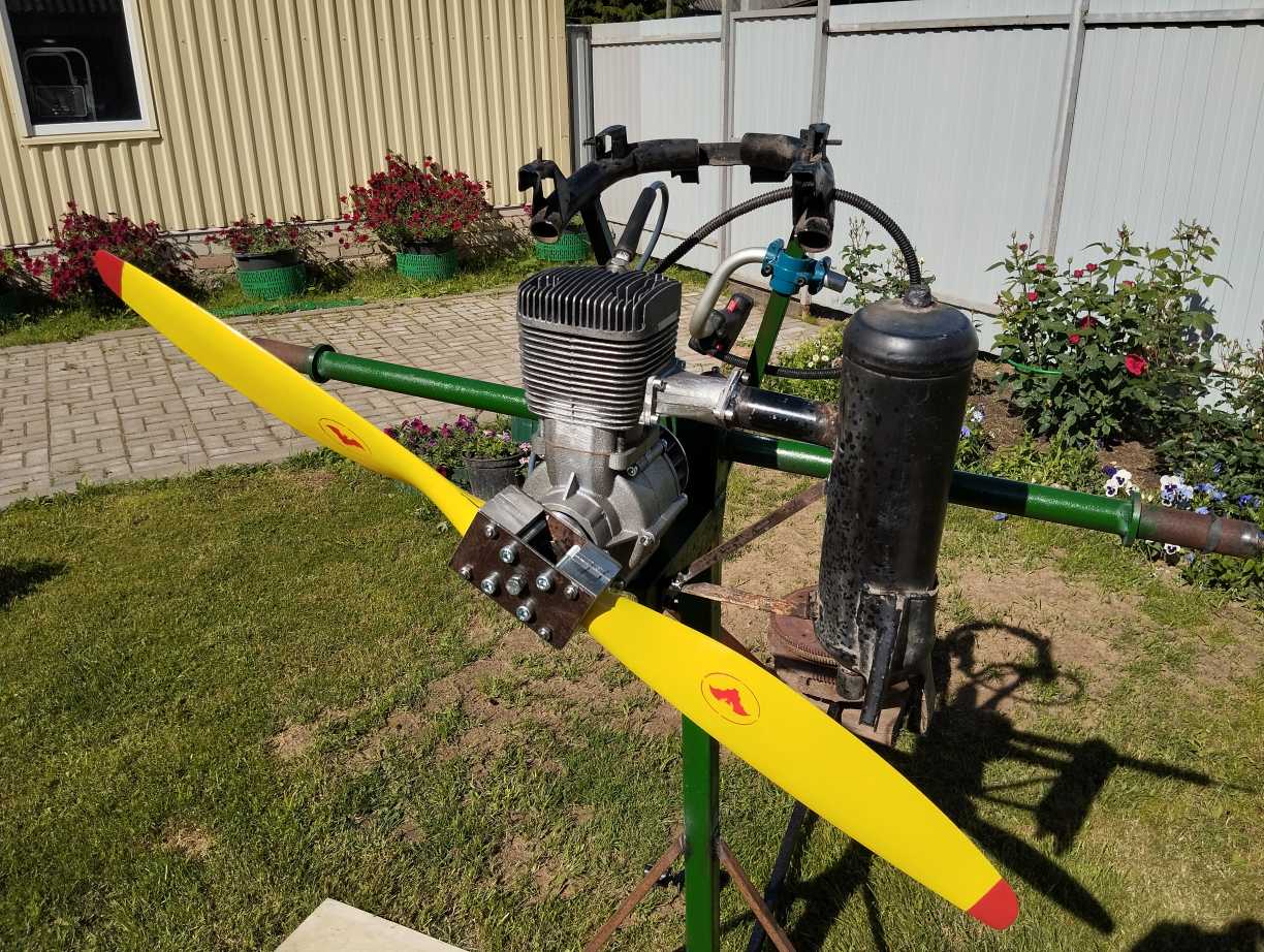

С 2-тактниками дело пошло веселее. Один уже испытал, сейчас увеличиваю цилиндр до 260 кубиков.

У Вас низкооборотистый мотор с большим диаметром цилиндра и работающий на обеднённой смеси? Если нет, то достаточно одной свечи.
Большие диаметры мне не доступны технологически.
Вазовский размерчик у меня - 82мм.

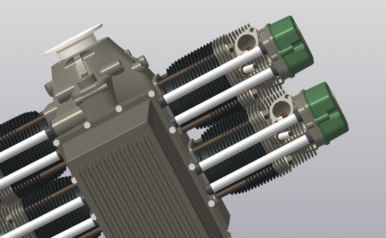

Да уже все проблемки решены, да силы иссякли. Внизу планировалось ставить более тонкие свечи, какие сейчас на Вазы ставят, и все пролазит. На картинке еще толстые свечи показаны.

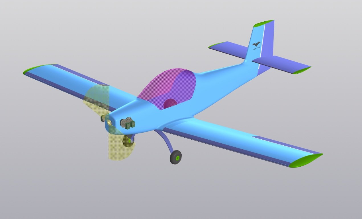

В новом исполнении головки таки отдельные, от моноцилиндров отказался. Правда придется делать левые и правые головы, чтобы патрубки культурно смотрелись. На картинке головки одинаковые.

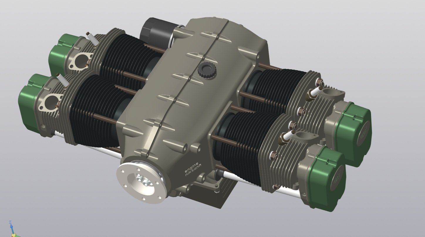

На такой вот пластиковый самолет планировал ставить. 🙂

Да уж, не очень весело. Возможно, проще двигать по пути копирования известного мотора. Например Q245 100лс, но временно использовать переходные элементы под отечественные запчасти или бу оригинальные с постепенной заменой.
Но, вроде Вы ставили задачу сделать малый мотор на 50-60лс?
Написал в тот день ответ, но сайт мне уже был недоступен по какой-то причине. Только сегодня смог зайти на Reaa.

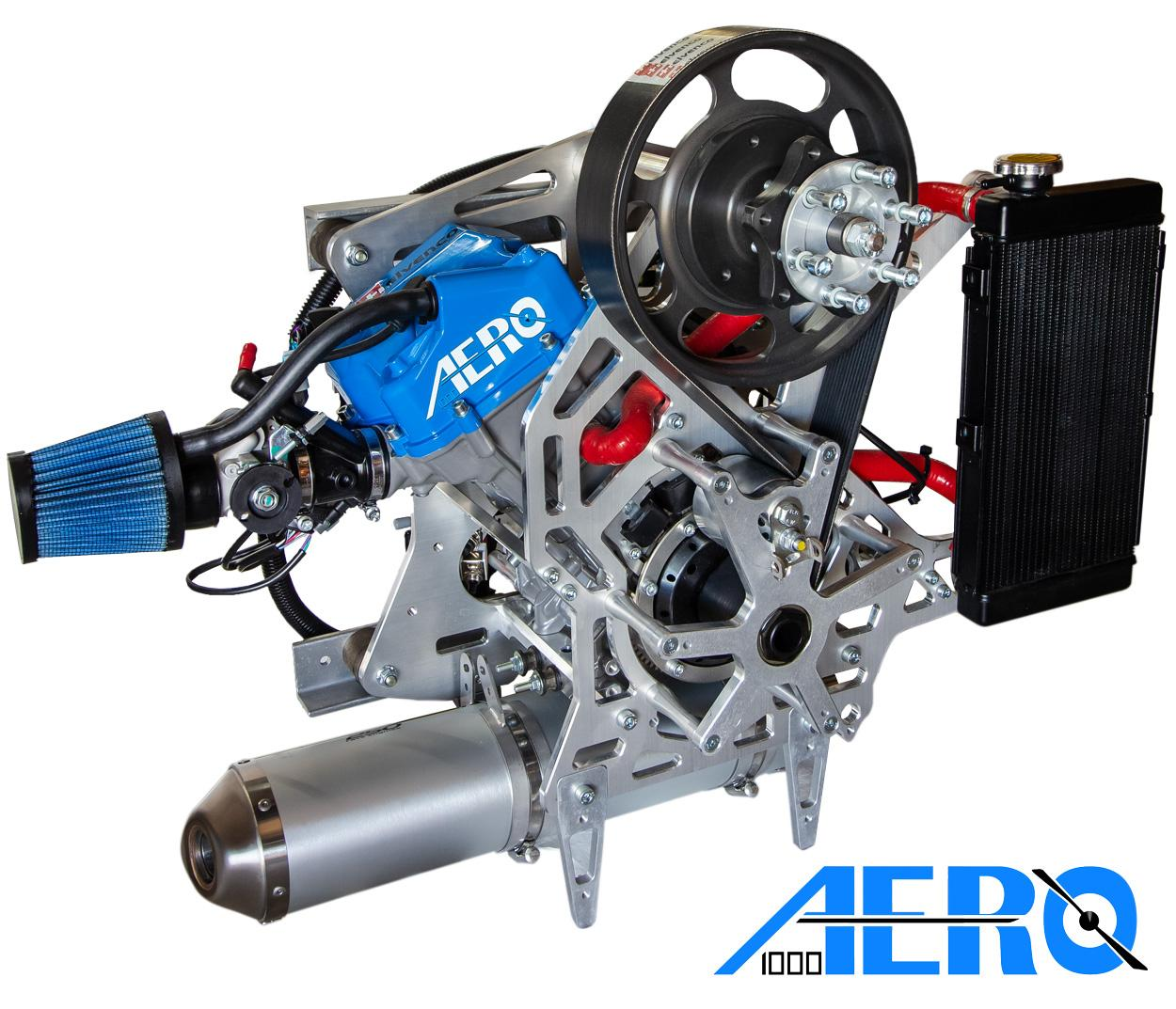

Поговорив в другой ветке на тему винтов, оказалось, что на такой двигатель можно ставить винт диаметром 1,4 м. А значит можно получить мощность на прямом приводе 70 л.с. теоретически. А с турбонаддувом и 85 - 90л.с. А это уже интересней!!!
Так что, думаю, продолжение будет следовать.
Масса двигателя, что на картинке - 40 кг с мотоциклетным генератором. Т.е. в итоге планируется сухой вес 45 - 48 кг с воздушным винтом, пластиковым впуском и легким выхлопом.
