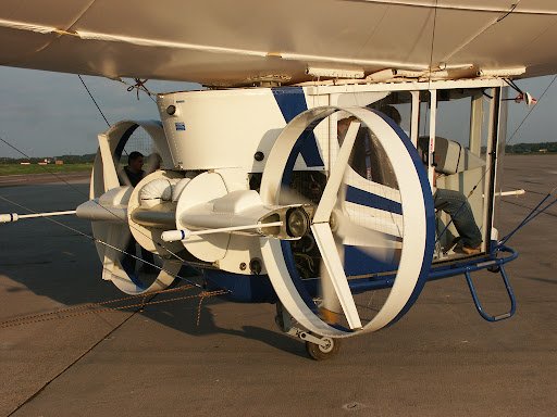

Напомню, что трансмиссия дирижабля Au-12 от Ротакса 912, мало того, что распределялась от мотора на два винта, но винты могли поворачиваться, с перекосом ремней, меняя вектор тяги на +...- 105 градусов.

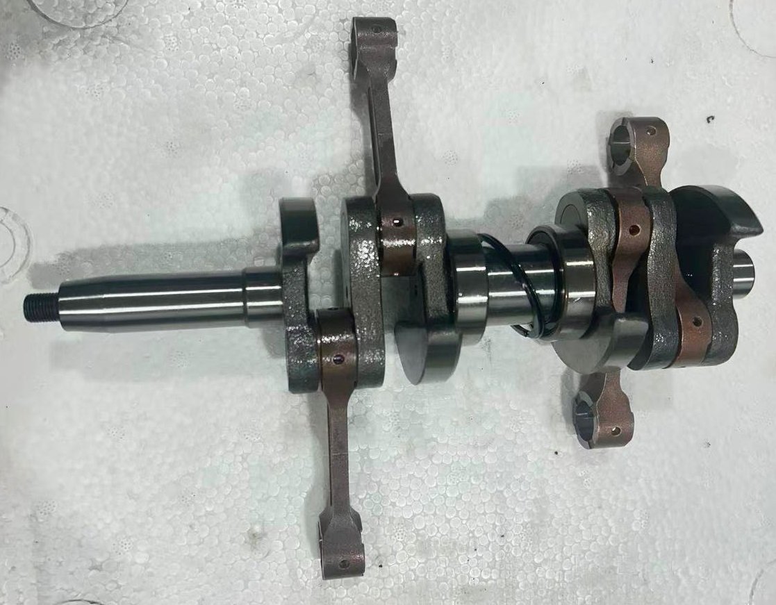

Коленвал возможно самая простая часть ДВС. Вот наш от 684см3 2тактного инжекторного 62л.с.

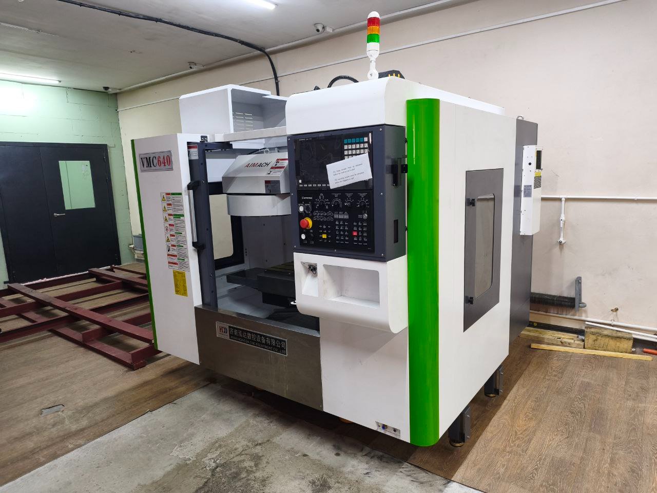

Работаем без грантов и инвестиций. Взяли из прибыли от продаж БПЛА моторов второй фрезерный ЧПУ со стойкой Syntec 22ma plus и системой измерения детали в процессе изготовления. Станок относительно новый. 25.11.2025 🙂
В тайваньской стойке есть практически весь функционал топ моделей Сименс и Хайденхейн, сразу и без дополнительных платных (и не факт что получите) лицензий.
На заднем плане - построили комнату, оборудованную для настройки и испытаний ДВС.

Ну, вы вообще молодцы. Успехов желаю от души.
