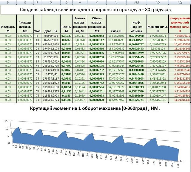

shmaller1
Вместе вперёд сейчас
Ну и замечательно.
Для всех остальных публикую выдержку из таблицы расчетов для диаметра поршня нестандартного сечения 30мм, для определенной "компоновки", хвостики на графике появились из-за расчетного действия поршня на маховик до 80°, вместо 45 в месте пересечения действия рабочего хода поршней.
Также сводные цифры по той же 80-ке, что были озвучены в вопросе: общий ход поршня 690 мм, плечо (максимальное) 345 мм, диаметр цилиндра 60 мм,  70000 ньютон*метр/1000об/мин, 5 атм.

  Более чем впечатляюще! Даже как-то фантастично.
