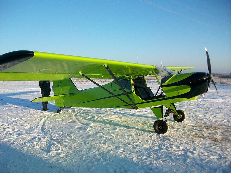

У нас прошло небольшое продвижение, в пятницу сварили специальное водило, в субботу с утра пока гаишники спали, погрузили крылья на багажник, самолет водилом зацепили за фаркоп и погнали на аэродром преодолев 98км за 1 час 50 минут.
Попили чай и начали сборку, собрали все только не подцепили пвд. Перед уездом домой решил прокатиться по полосе, посмотреть как работает амортизация, и вот тут вылезла небольшая проблема, стойки разъехались в разные стороны, в общем на этом суббота не закончилась. Приехали с аэродрома с батей сразу в гараж  и сделали дополнительные колечки.
Сегодня приехав на базу, поставили кольца, доделали все мелочи что не успели в субботу, приехал пилот испытатель и начали делать пробежки, подвеска оказалась даже жестковата, немного убавили резины и все стало отлично. Далее Проверили управляемость на разбеге и пробеге, по словам пилота она оказалась просто отличная. Начали разбеги с закрылками, вылезла еще одна неприятность, наши выдвижные закрылки хорошо выходят, но нифига не убираются под нагрузкой.
Выполнили 5-6 подлетиков, все в норме, далее по плану попробовать выполнить один хитрый ход по закрылкам, если не получится, переделаем на обычные.
Ну и вот пара фоток с аэродрома....

Блин, зима как то резко началась, днем сегодня было -17, -18, но нас это не остановило.
В прошлую субботу на полетах были выявлены некоторые сбои на работе двигателя, но только в воздухе а на земле мы их поймать не могли.
В среду привезли мультиметр, новый датчик положения дроссельной заслонки, и датчик МАП.
Проверили что смогли, датчик положения дроссельной заслонки оказался полностью исправен, МАП на сколько смогли посмотреть, тоже исправен. Но мы все же решили их заменить на другие. Далее приехав в город с аэродрома решили еще сделать подогрев, сварив пластину с фланцем которая крепится на глушитель.
Пришло сегодня и что бы сделать летный день по дольше решили поехать на аэродром по раньше, что бы до приезда тест-пилотов установить доработку. Все сделали, решили перед выкатыванием самолета из ангара включить зажигание и бензонасос, проверить на морозе гермитичность топливопровода и тут оба были шокированы! Из под развальцовки обоих бензонасосов полетели фонтаны топлива :eek: :eek: :eek:
Хорошо что ребята которые приезжают на полеты только выдвинулись в сторону аэродрома, я позвонил им и попросил купить новые. Пока они их искали, вышли на официалов ГАЗа (насосы у нас стояли выносные от Волги) и те им объяснили, никаких синих насосов БОШ в природе не существует, это китайское г....о за 2100! Настоящий Бош стоит от 5500 до 6500. В итоге были куплены оригинальные ГАЗовские насосы, которые были установлены на свое место за 15 минут. Далее отгазовали движок, все нормально.
Начались полеты, по планеру нареканий нет все отлично, отрабатывали посадку с отказом, реально с с отановленым двигателем, все отлично, посадка на чистом крыле отлично.
Мотор работает отлично, единственное на 3-5мм прокладки из под поддона немного потеет маслом, устраним как потеплеет, полетам не мешает, не прогрессирует. Печки при полетах в -18 хватает, немного бы поставить кулера по мощнее на обдув лобового стекла, медленно отходит.
Итог  сегодняшнего дня: 1.5-2 часа налета по кругам, ну имитация отказа двигателя.
В общем общая картина такая, поставим новый двухлопастной винт, лыжи, и на этом проект закончен, будем летать ну а если что вылезет, сделаем и напишу потом.
P.S. Должны видео взлета и посадки скинуть, как скинут выложу здесь :)
