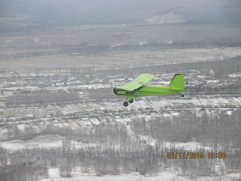

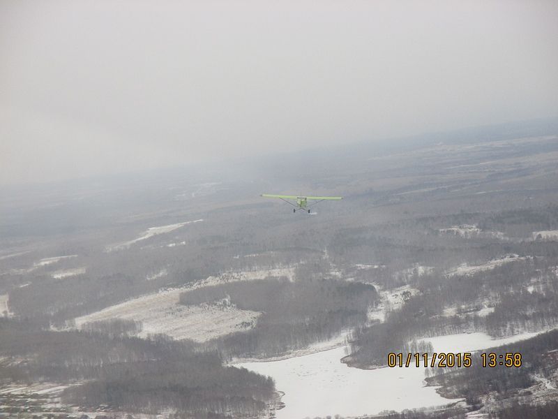

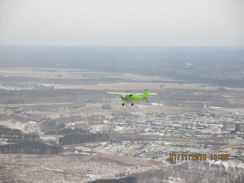

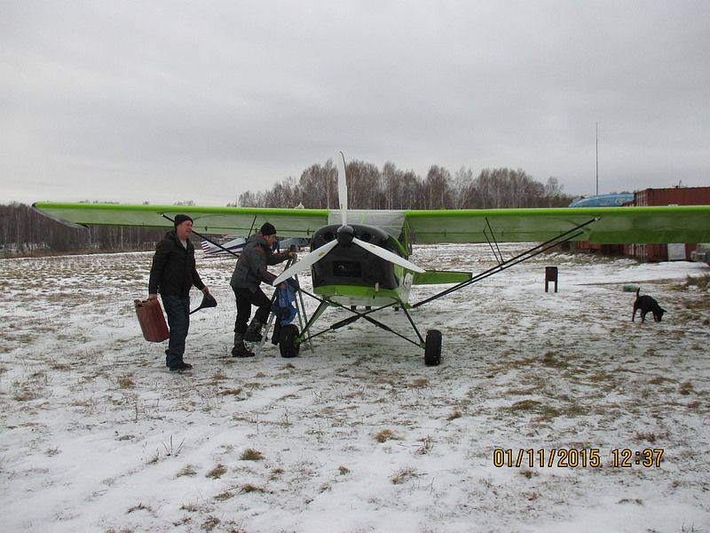

Наш проект, самолет Беркут.

Красивый получился Беркут! Добротно сделано! Приятных полетов!    :)

Вам  очень  органично  удалось  вписать  ВМУ,  просто  профессионально  сделано  на  высоком  практическом  и  эстетическом  уровне.  Вот  бы ещё  Ваши  взлеты  с  посадками  на  видео  поглядеть,  порадуйте  нас. :~)

Присоединяюсь к поздравлениям, удачных полётов! Ваш ценный опыт по использованию в качестве тянущей силовой установки  положенной на бок автоконверсии - найдет обязательно последователей.

Беркуты зелеными не бывают. Но самолет смотрится великолепно наверное и летит так-же. Что говорит летчик - испытатель о нем. Как ведет себя двигатель? Отпишитесь просим. Удачи вам ребята с почином!
