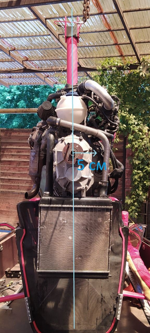

В продолжении темы. Облет своего крыла Блик на некоторое отложил. Причина это необходимость довести телегу до состояния которое Владимир Мысенко сочтет полностью удовлетворительным. Информация о ней есть в ветке о телегах: https://reaa.ru/threads/telegi-deltaletov.1930/page-73. Теперь по порядку. Перед облетом решил произвести контрольные тесты тележки которую собрал сам и пока не летавшую. Проверку узлов и агрегатов смысла проверять не было, там все норм. Задача стояла в проверке развесовок и геометрии. Тесты состояли из 7 пунктов. 1) проверка на одновременный отрыв задних колес. тест пройден на отлично. 2) проверка веса аппарата в полностью снаряженном состоянии. Вес составил 220 кг с 10 л топлива в баке. 3) Прокачка переднего колеса. составила без пилота 35см. и 18 см с пилотом 82 кг в крайнем заднем положении сиденья. 4) проверка на положение винта в вывешеном состоянии телеги с пилотом. по результату угол 90 градусов относительно горизонтальной плоскости. 5) проверка тяги винта. итог 150 кг. менялись углы в диапазоне 21-16 градусов. 6) проверка на увод носа телеги (реактивный момент ) на вывешенной телеге. результат не удовлетворительный. 7) Дополнительный Тест от Владимира. замер нагрузки на каждое из колес телеги на ровной поверхности с пилотом и без него. результаты нужны для внесения изменений в конструктив телеги по пункту № 6.
Двигатель расположен соосно сечению телеги без смещения. В результате теста был выявлен увод носа телеги вправо при правом вращении винта. Совместно с Владимиром принято решение сместить всю ВМУ вправо на 4 см. Это займет какое то время. после повторного теста будет принято решение о времени облета крыла. Смысл всех этих манипуляций заключается в возможности исключить либо минимизировать реактивные моменты и любое другое негативное влияние телеги на поведение крыла.

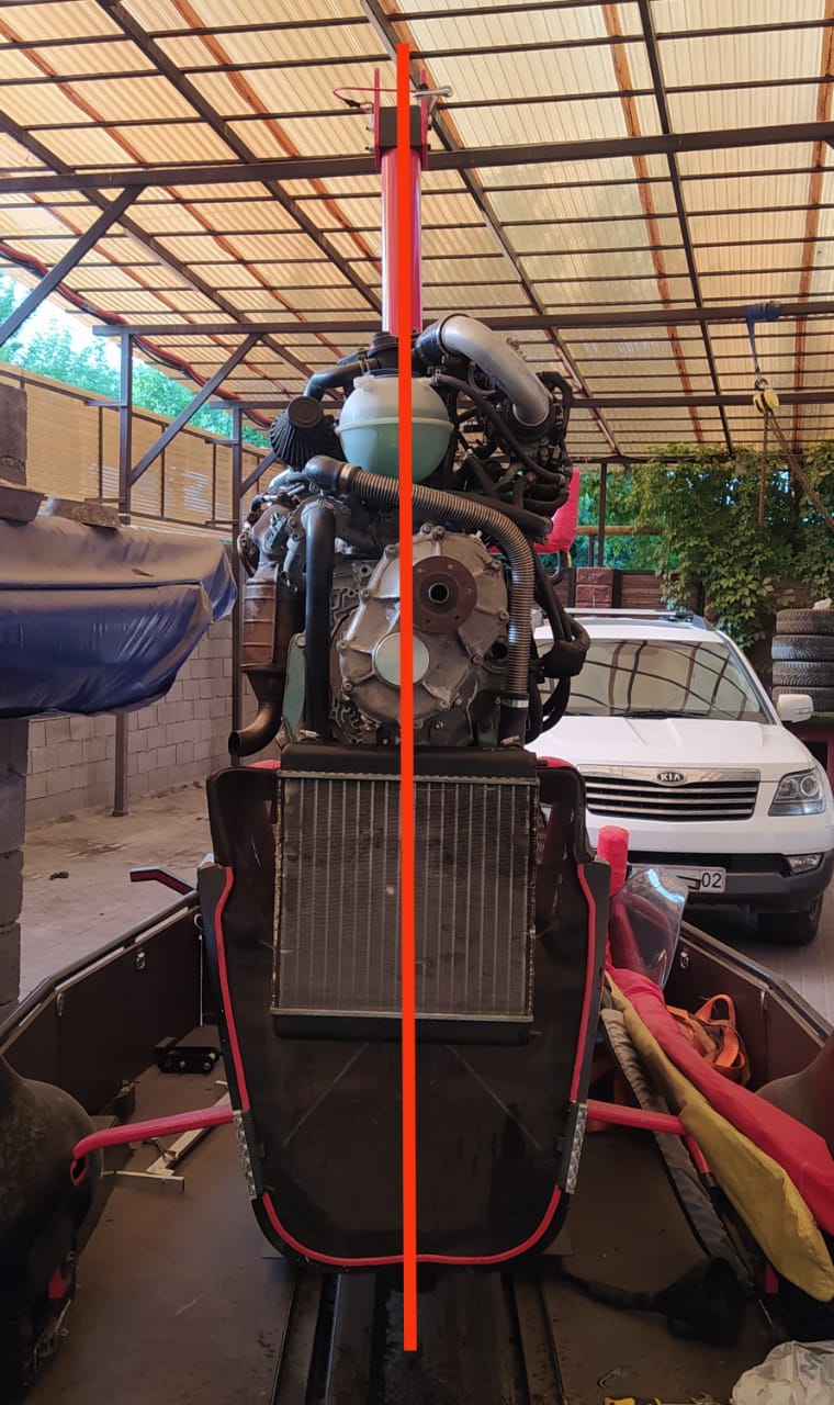

Продолжаем. Смещение ВМУ повлекло бы за собой смену центра масс телеги. Так как развесовка по всем осям идеальная, то не хотелось бы ее менять. Поразмыслив принял решение для начала просто провернуть редуктор и посмотреть эффект. Провернул вправо на 5 см. Итог положительный. На средних оборотах телега незначительно уводит нос влево, но на повышенных ( с увеличением реактивного момента) выравнивается. В целом эксперимент считаю удачным. Апогей16М дал добро на облет крыла с данной тележкой. Дальнейшие посты будут про облет и настройку крыла.
PS. фото До смещения, После смещения и видео результата прилагается.
