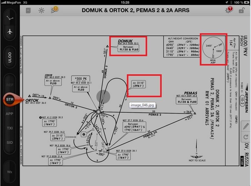

Сергей, давайте задумаемся зачем им этот класс С вообще понадобился? Через некоторое время в ум придет ответ. Это же аэропорт (аэродром)!!!! А значит туда как то должны прилетать самолеты? Большие блин, красивые такие самолеты! А как они туда попадают??? Через Ж сверху...? 😱

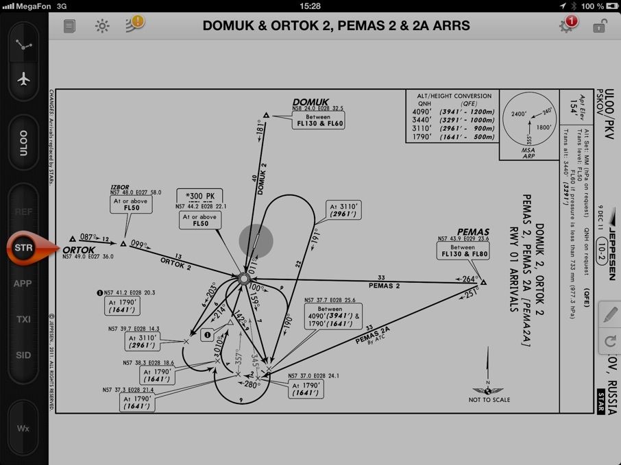

Откройте фплн.ру. Найдите Псков. Он вам роднее будет. Включите аэродромы, зоны и районы, воздушные трассы (ВТ)
Вы увидите вокруг Пскова точки воздушных трасс ДОМУК , ПЕМОС, ОРТОК.
На фото внизу страничка из сборника, на которой показано какое отношение эти точки имеют к Пскову и его классу С.

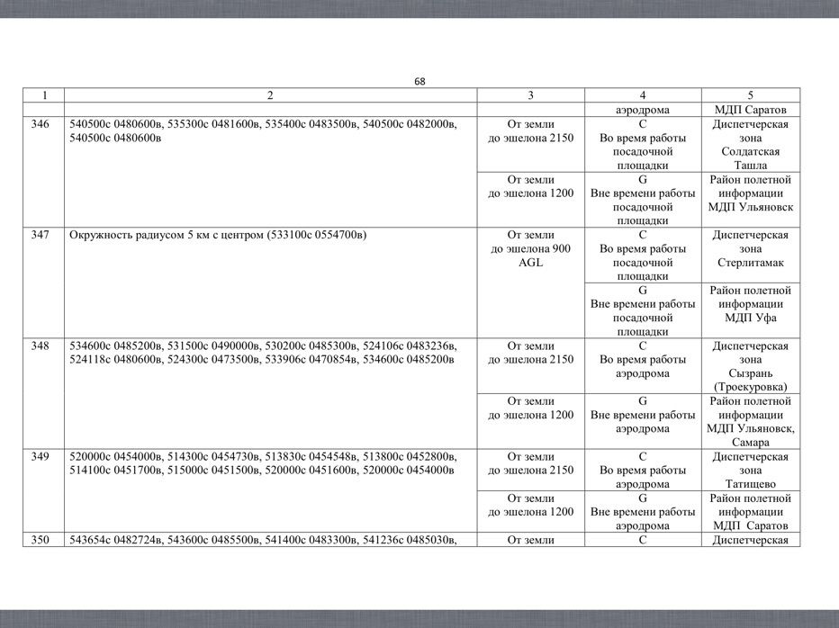

ну тут есть варианты - если это, предположим, Курумоч, то над ним никак не G, а С. А если это Сызранское вертолетное, то летают они в своей зоне.

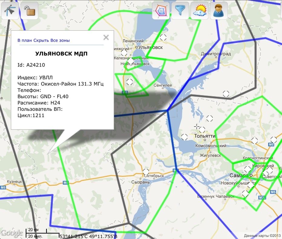

Здесь дело больше (наверное) не в дарвине, а в том, что виден я над этой зоной С в зоне Ж буду далеко и долго, так, чтобы все успели подумать по 20 раз, заниматься мной или нет, а главное - оставлю гораздо больше негатива к себе.
Нет там Ж над классом С. Весь класс С там заканчивается на FL40.

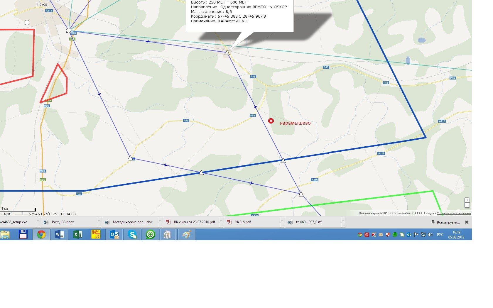

По поводу Пскова:  возможно ли прилететь на аэродром Карамышево. или будут большие глаза как и в случае с Тверью, от заходящих больших. МВЛ проходит чуть в стороне,  но на высотах 250-600.
Интерес абстрактный.
и Ваша крайняя картинка - это схема района аэродрома?  имелась в виду картинка где ДОМУК ОРТОК ПЕМАС . как правильно обзывается, и где их надо искать.
на Вашей крайней картинке  рядом с  ОРТОК указано IZBOR координаты, и ниже в рамке FL50. на http://fpln.ru/ для ОРТОК стоит
как ИЗБОР относится к ОРТОКу?

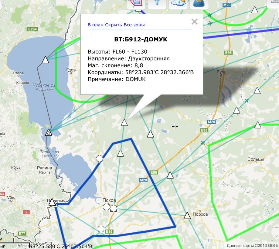

Указанные Вами ОРТОК, ДОМУК, ПЕМАС, из них самый низкорасположенный ДОМУК имеет
  а
ВТ:Р58-ОРТОК
Высоты: [highlight]FL900 - FL410[/highlight]
ВТ:Р1-ПЕМАС Высоты: [highlight]FL900 - FL470[/highlight]
почему высоту указаны наоборот?

Про аэродром Карамышево от вас слышу первый раз. Но допустим, что он есть. Без утвержденного плана полета официально на него прилететь нельзя. Класс С от земли.
А военные стоящие в Пскове иногда устраивают шоу целым полком. Один раз наблюдал полеты по кругу на малых высотах со сбросом воды с Ил-76. Так, что возможность сильно испугаться там есть 🙂

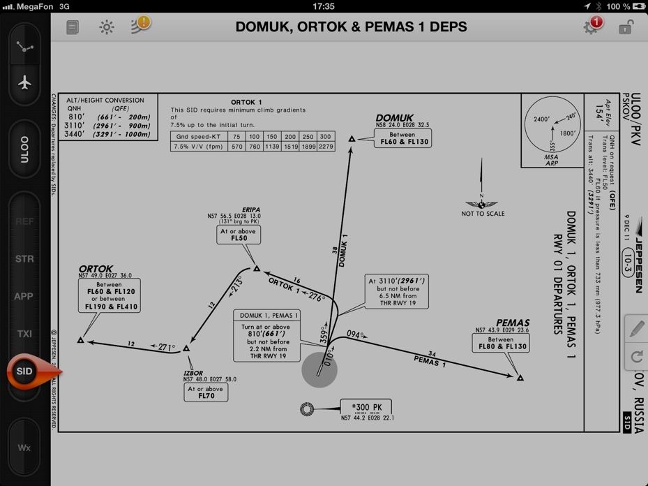

Картинка про которую Вы спрашиваете это схема прилета из сборника Джеппесен. Это отдельная и длинная история.
Аналоги для общего развития можно посмотреть здесь:
http://caiga.ru/common/AirClassABV/validaip2/index.htm
Но Псков Вы там не найдете, он международный. Международные у нас за деньги. Это тоже отдельная история....
Без денег можно найти здесь:
http://aviadocs.net/
ИЗБОР это точка входящая в схему прилета и вылета аэродрома Псков и указывается только на его схемах.
FL900 это ошибка обработки, на сколько я понимаю. Как оно так получается я не знаю. Но на схемах есть информация, что на ОРТОК высоты начинаются от 2960 футов по давлению (QFE), что в свою очередь соответствует 900 метров. Вот наверно таким образом в программе оказалось FL900 - FL410.
Я очень надеялся, что Вы не заметите и не будете меня пытать этими вопросами. Шутка, на самом деле хорошо, что замечаете такие косяки не вооруженным глазом 🙂

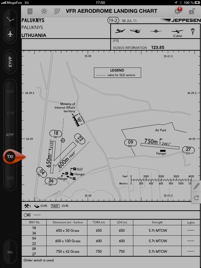

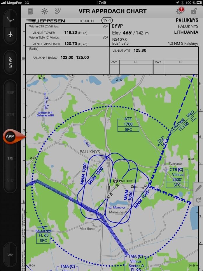

Признайся, Флайдек партизанский или настоящий? 😉
Данил, а ты когда нибудь встречал партизанский с опцией визуальных схем всех портов европы и полных данных по всем площадкам, в том числе и грунтовым...? 🙂 самый настоящинский Данил. 🙂
Конечно встречал. На рутрэкере. Но там vfr давно не обновлялся (ifr все циклы).
ЛОДОЧНИК еще немного Вашего внимания: на приведенной Вами схеме, в верхнем правом углу, есть "Безопасная высота полёта" - к чему она относится? для мвл -высоты указаны на них, для круга ожидания - в центре в красном прямоугольнике? Возможно пояснить?
ну и для ДОМУК указано FL 130 & FL 60, это снова не корректная обработка данных?

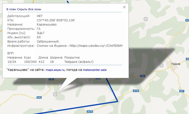

насколько я понял, Карамышево находится под классом С в G,
Вот зануда 🙂 на всплывающем блоке информации в верхнем левом углу есть кнопка "скрыть". Жмите. Исчезнет верхняя диспетчерская зона совпадающая по границам с нижней и откроется нижняя, выделенная зеленым.
В сторону этих схем Вам пока лучше вообще не глядеть. Привел только для понимания, что над классом С есть жизнь.
Высоты указаны для больших, серьезных и изредка для небольших и не серьезных самолетов заходящих по приборным схемам. На северозападе город Псков и еще один аэродром. Соответственно ограничения по высоте более серьезные.
В центре высота для схемы, тоже к Вам никаким боком.
На схеме прилета указаны высоты с верху вниз, на схеме вылета снизу вверх.

Александр, Вы ссылаетесь на МДП, как на границу класса С на FL40. Я не понял посыла, если честно - впечатление, что Вы ошиблись, указав С и Ж, и Ж заканчивается на ФЛ40 по причине того, что ФЛ40 - это верхняя граница зоны полетной информации.
Звучит логично, но, хотелось бы понять, где указано основание, что зона Ж заканчивается по границе МДП.
Если совсем неправильно понял, прошу пояснить.
Можно конечно лезть в дебри. Но как Вы думаете Алексей, над верхней границей МДП начинается космос или долгожданный Ж? И кто там как не МДП будет обеспечивать Вас обещаным ПИО?
Приложение N 3 к приказу министерства транспорта Российской Федерации N 253.
http://www.rg.ru/2011/11/12/vozdux-site-dok.html

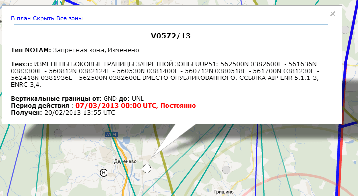

ЛОДОЧНИК а как тогда понимать полёты, для примера в Батюшково? там все бандиты? ведь согласну НОТАМу V0572/13 там летать нельзя?
    35,1 КБ · Просмотры: 197
И чЁ, так прямо и написано - "В Батюшково летать нельзя тчк"?
