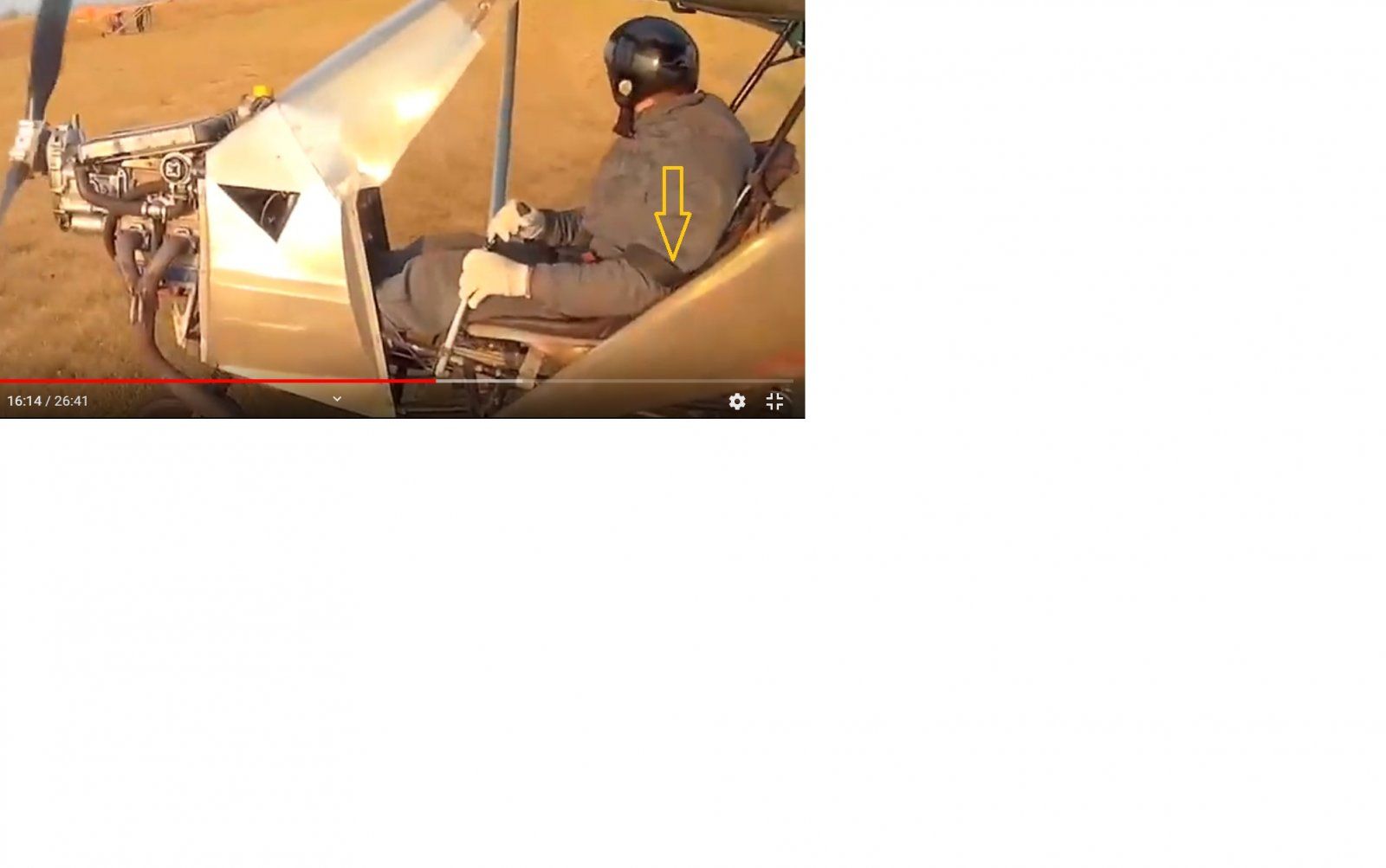

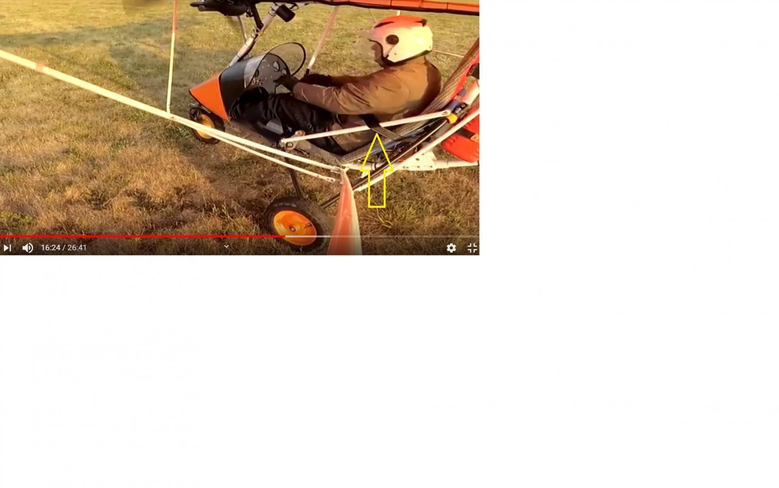

Промолчу про технику пилотирования пилота зеленого аэроплана... А шо у вас с привязными ремнями, коллеги? У одного на локтях висят, у второго ваще на пузе! Ахтунг! Их бин очень не гуд! Вытряхнет вас когда нибудь из кресла.
