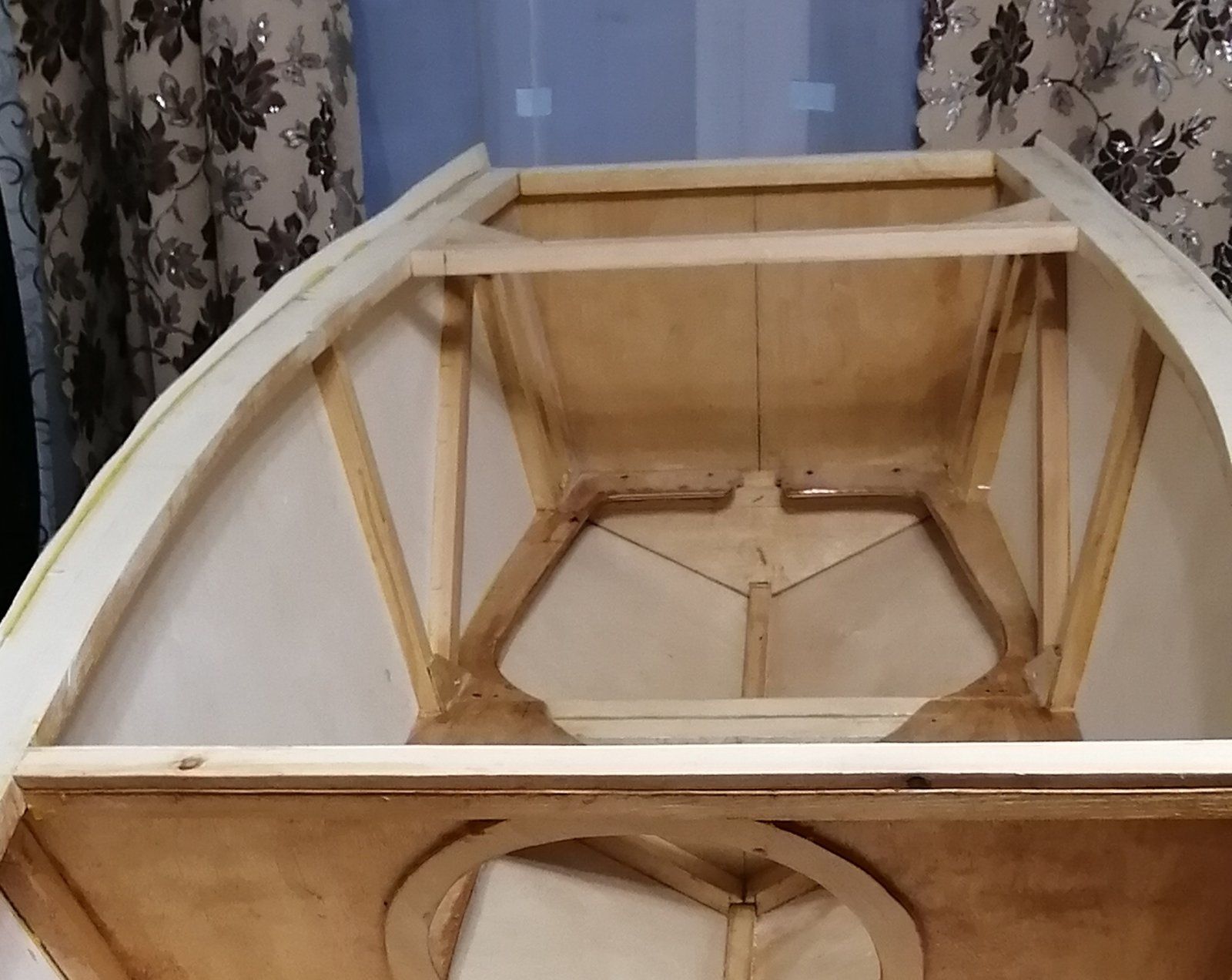

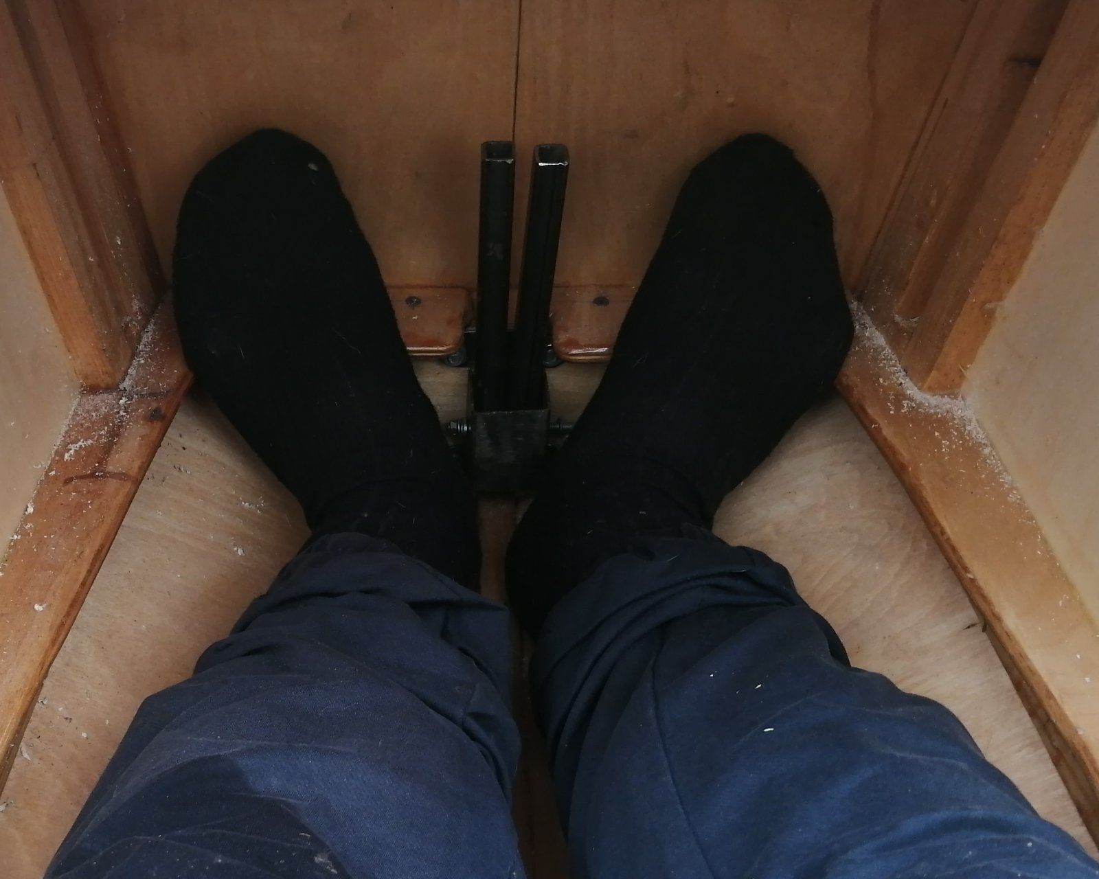

Добавил сюда фанерочку 3 мм типа усилил. Когда начал устанавливать крепления моторамы вылезла проблема. Болты что держут мотораму не подходят. Придётся переделывать крепления.
Пол под ноги не стал делать, но как уселитель каркаса оставил так.

На
На передней перегородке на уселитель каркаса оставил промежуток для тормозов.

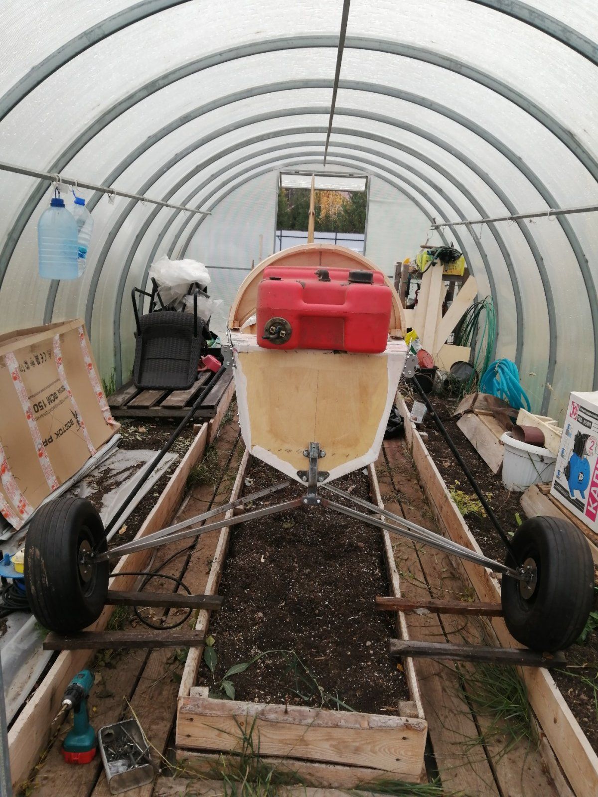

Пока поставил фюзеляж в парник. Гараж ещё не построил. Прикидывал бак от паралета на 30 литров. великоват

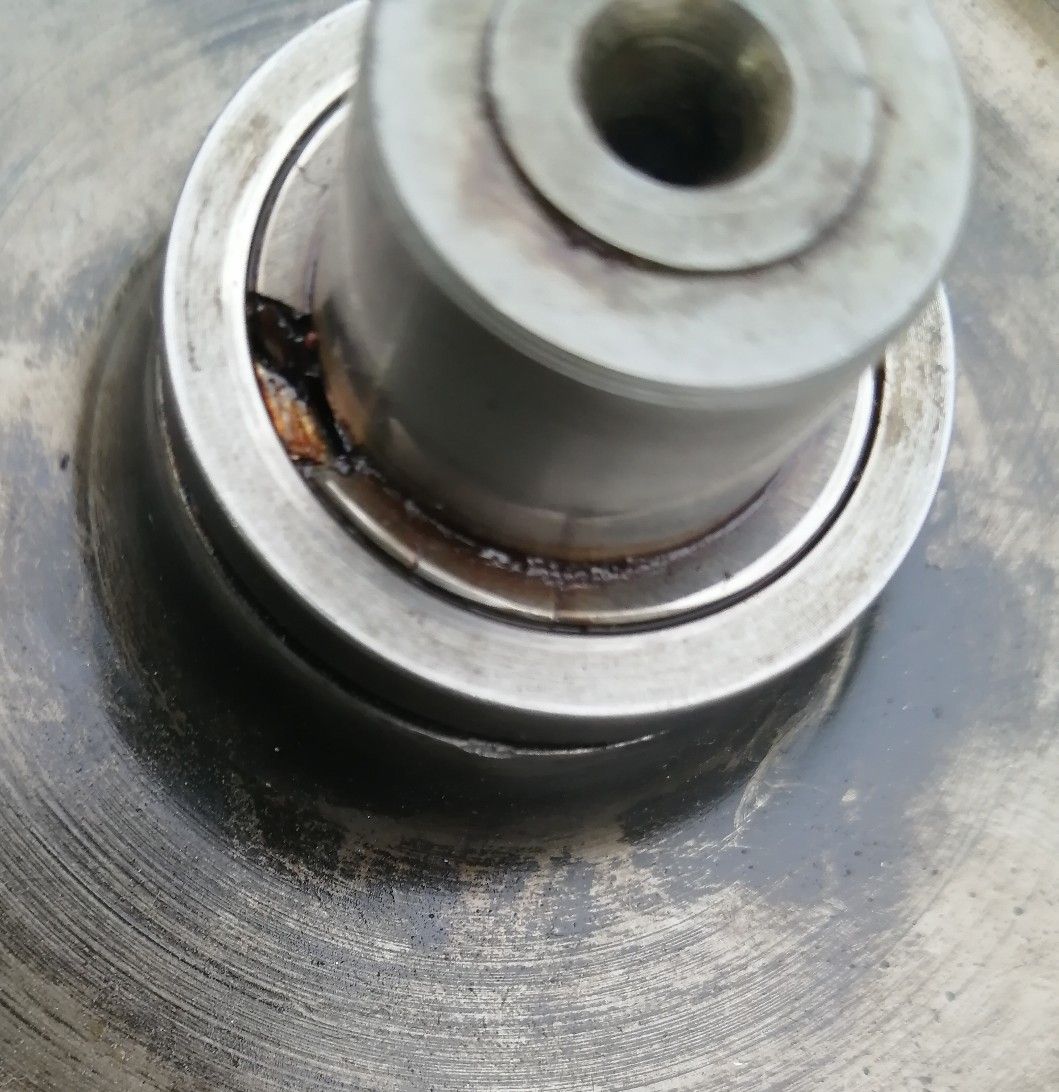

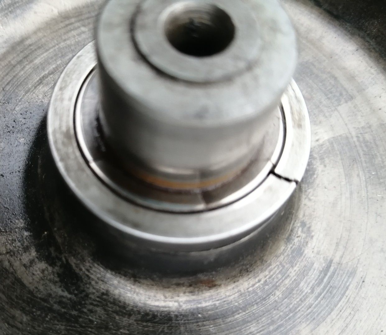

Приобрёл редуктор с редукцию 2.58, все класс! Решил его помыть почистил все и обнаружил вот такие две серьезные поломки. На авиогамме запросили за три эти детали 8 тр. Вот пока думаю что делать. Может кто подскажет чем можно заменить или выточить.
Стоял редуктор на дельтике, вроде на толкающем винте на эти детали нет нагрузки. Нагрузка на них может была при срабатывае демфера на валу. Однако полопались.
argentavis
Я люблю строить махолёты!
Выточить тоже денег будет стоить. Хотя значительно меньших. Хотя и не факт.
Но для начала разобрать надо.
Материал найти тоже не дешево.
В Авиагамме сделают навенряка.
