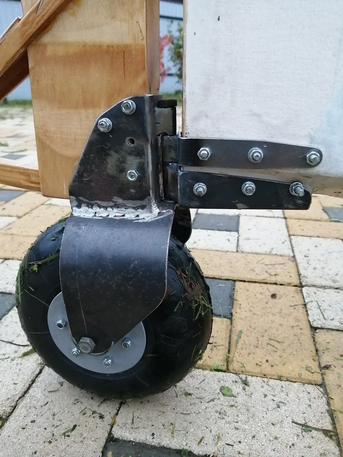

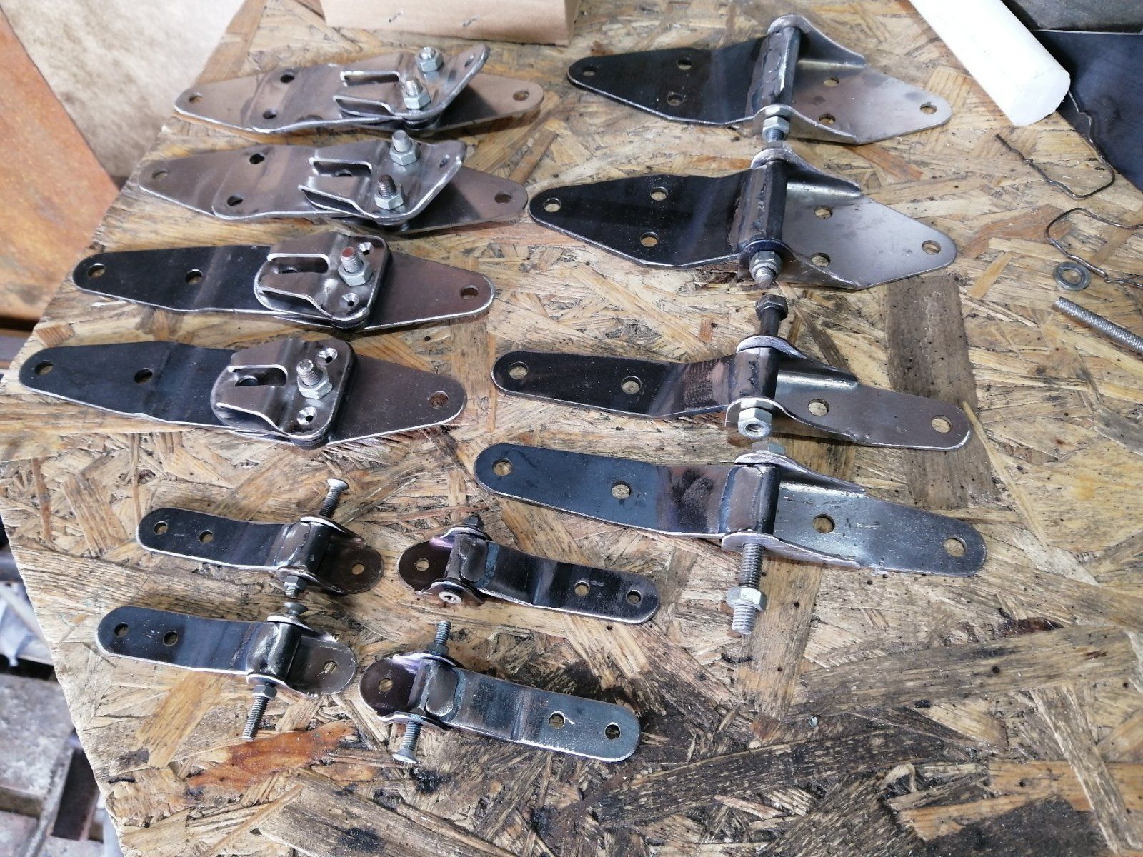

Узлы металлические изготовлены из нержавейки?
Нее, из черняжки. Сначала сделал, потом спросил у них где разали насчёт нержавейки, сказали можно. Вот может ещё переделаю. Или обработаю эти.
мир
Заблокирован
Коломна
Нее, из черняжки. Сначала сделал, потом спросил у них где резали насчёт нержавейки, сказали можно. Вот может ещё переделаю. Или обработаю эти.
Да вполне пойдут и из черняжки, но мой вопрос неслучаен т.к. черняжка необработанная в местах прилегания с деревом и тканью весьма ощутимо ржавеют так ,что пока не позно хотя бы загрунтуйте посадочные места перед сборкой. А так аккуратно делаете , так держать.
Спасибо. На фюзеляж где все закреплено изначально было септиком обработано потом лаком все покрыто. Ну и сверху обтянул . Ещё не обрабатываю пока. Как все подгоню, все разберу зашкурю железки все обработаю. Хочу отдать на порошковую покраску с отцинковкой. Железки водворе стоят после такой обратоки как новые уже не один год. Это спинки скамейки и кованые ограждения на понарамных окнах.

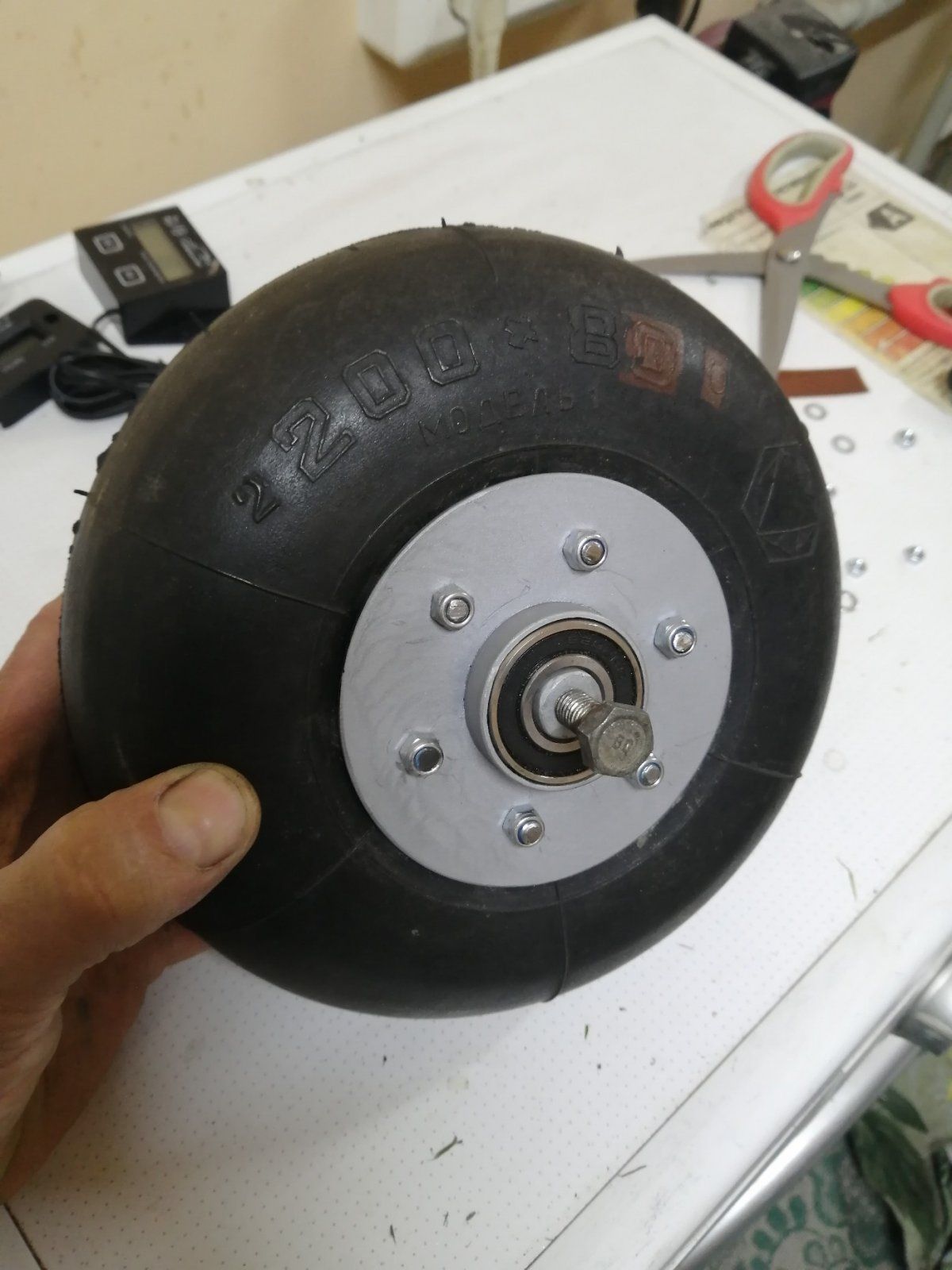

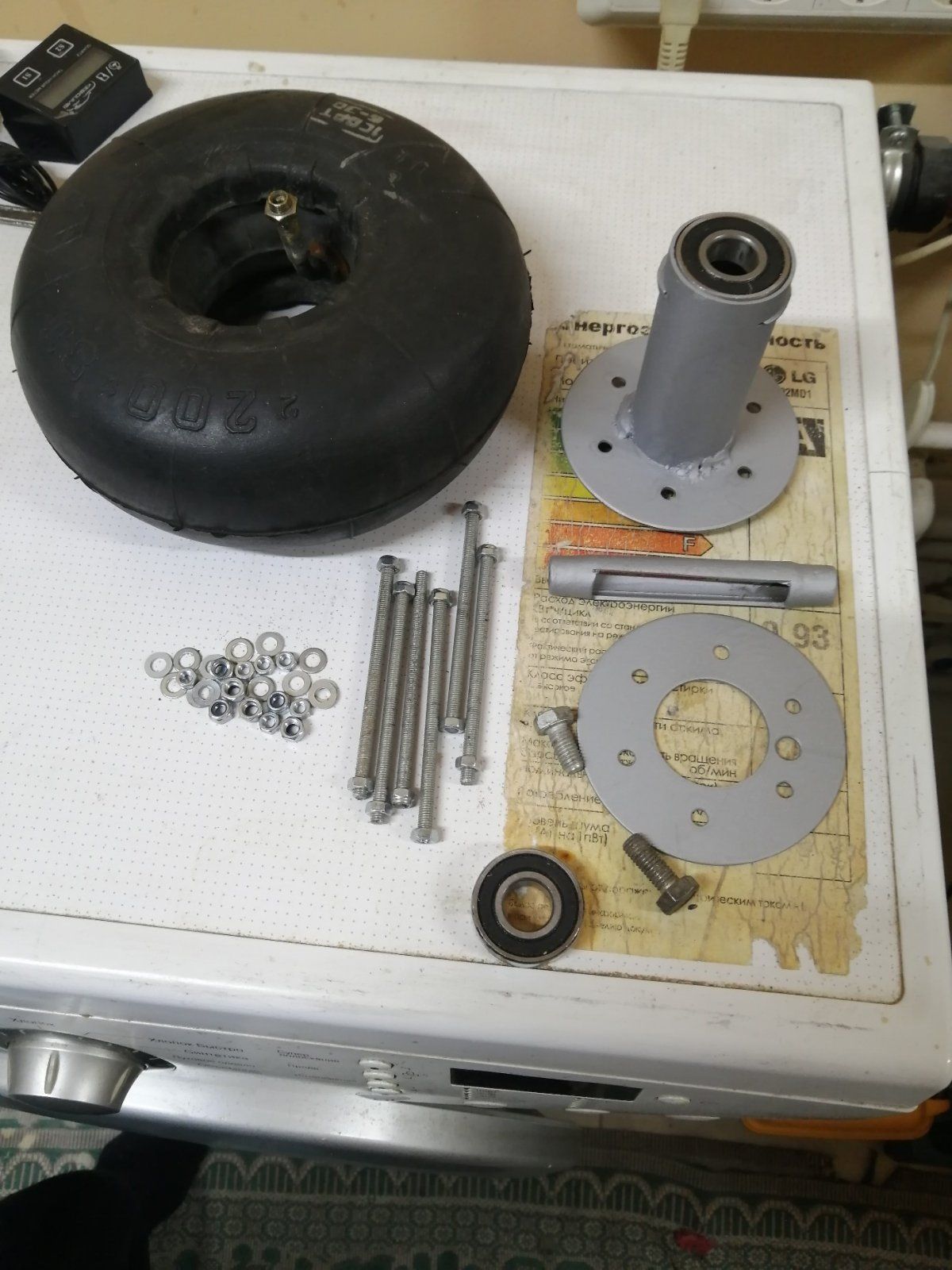

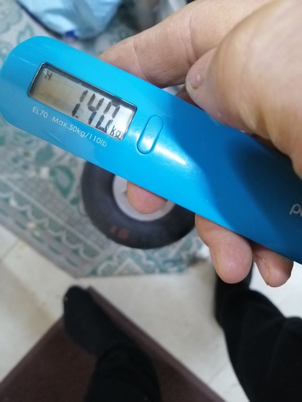

Хвостовое колесо я собрал таким способом. Не стал заказывать ступицу. От машиного насоса взял трубу туда 202 подшипники ставятся плотненько. Между шпилек и камерой плотненько подошла труба пластиковая водворе нашол себя
икар@
Я начал строить самолет!
г Киров
Вес колеса
икар@
г Киров

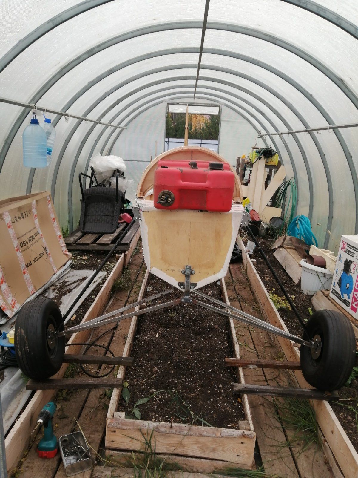

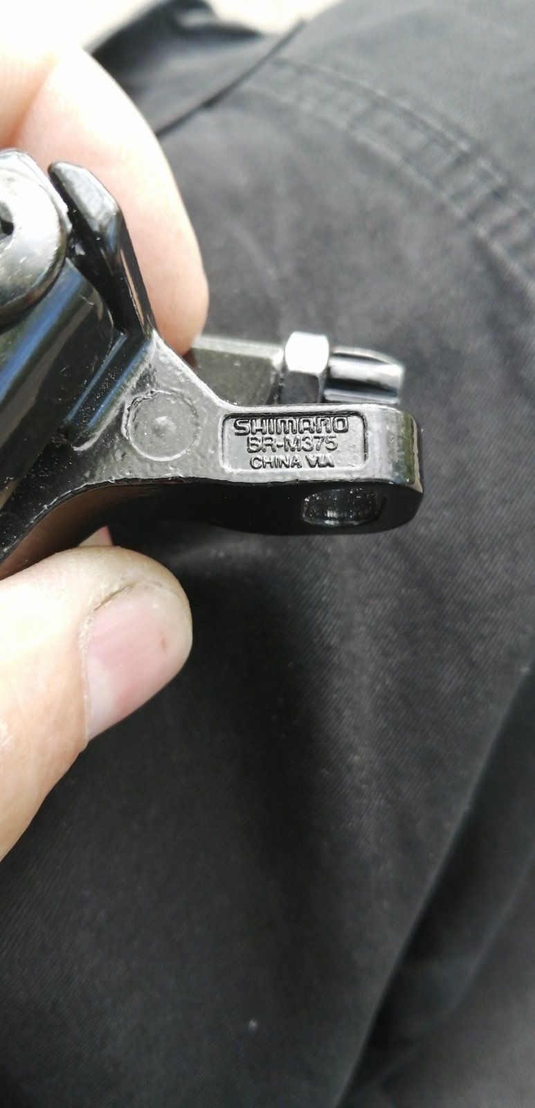

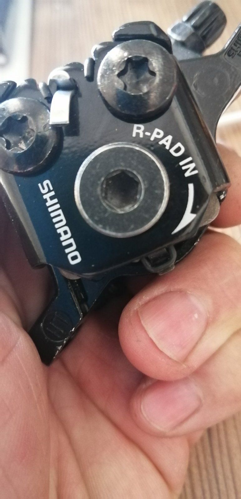

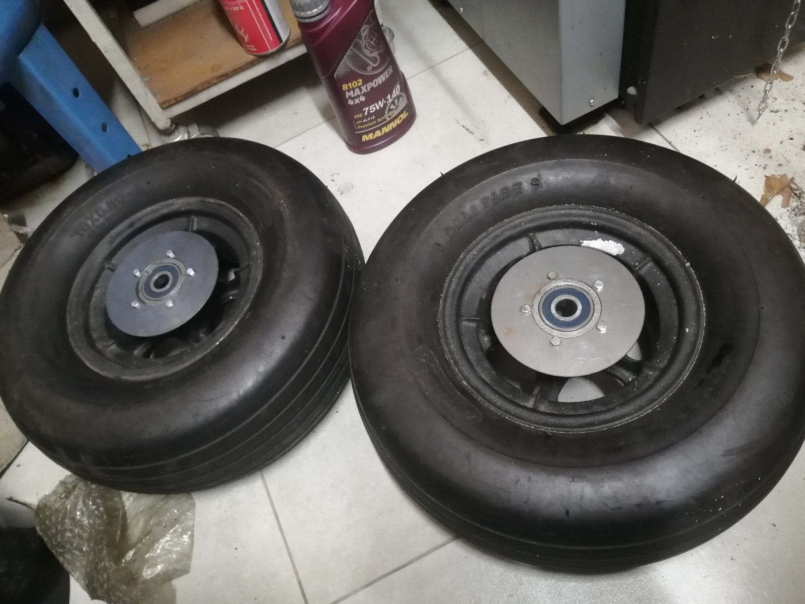

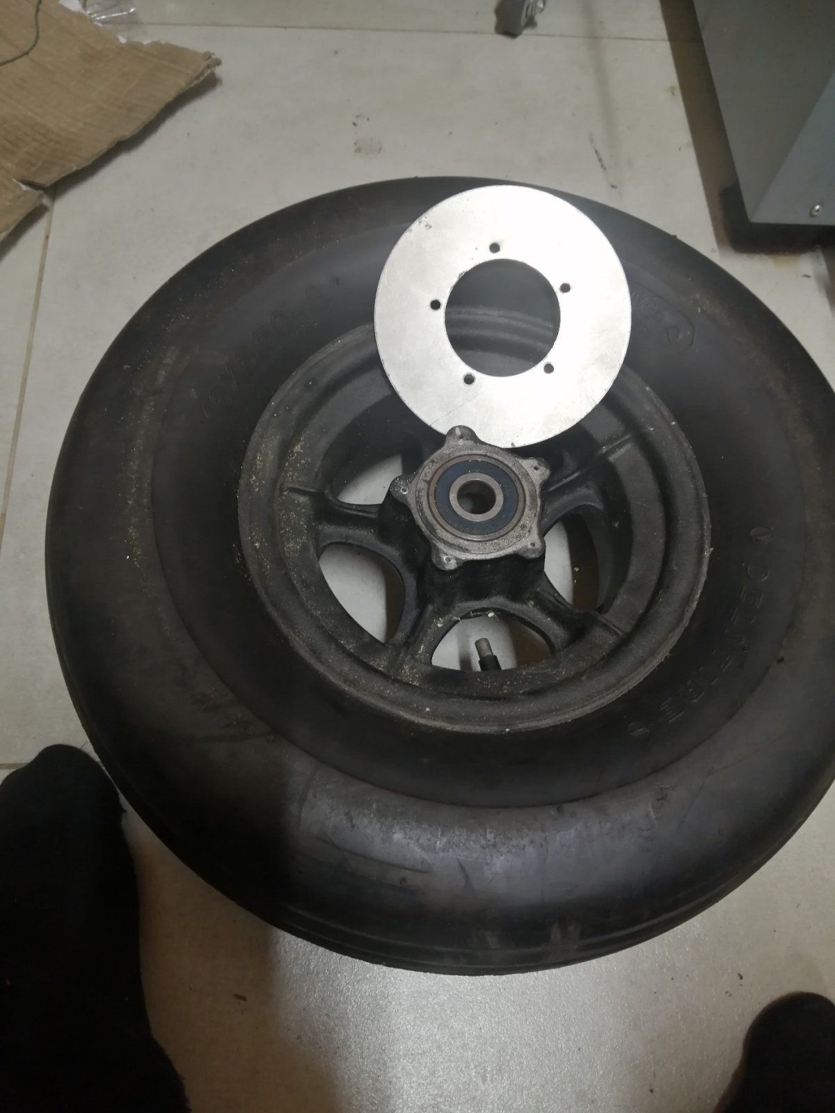

Колеса остались от паралета 400х150 хочу их приспособить на блоху.
Хочу зделать тормоза.
Велосипедные механические машинки. Такой ставил я на полноприводный вездеход. Стоял он одни на пром вале, тормозил оба калеса и очень эффективно. Вот все думаю здеть их раздельные или совместные. Есть вариант педали или ручной. Ручной то это точно уже сразу на оба тормоза. Ручной можно приспособить и руд рядом

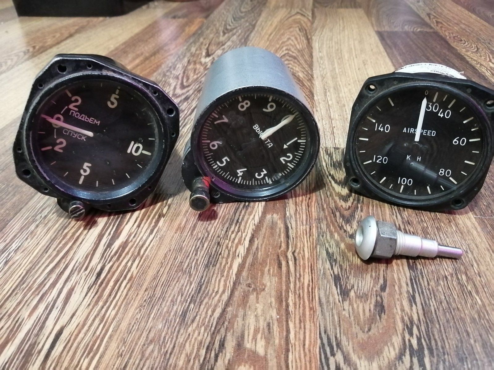

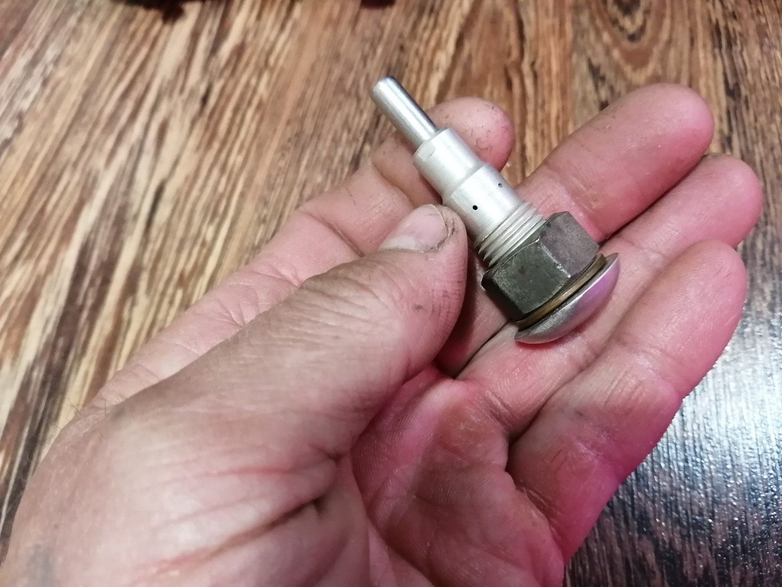

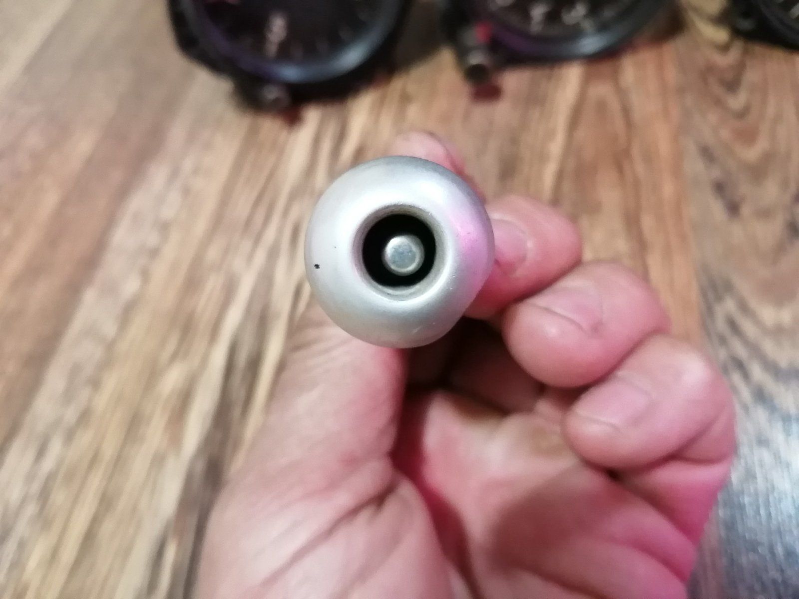

Приборы буду ставить эти, думаю достаточно. Вот сама трубка интересная.
Инте но как её ставить. Просто на кронштейн или ещё как. С зади то понятно шлангочку, а вот сбоку трубки ещё есть отверстия.
В закрытом или в затенёном от потока пространстве должна стоять.

Ручной тормоз можно приспособить рядом с РУД.
На блохах ноги пилота свободны,почему б не поставить на пол или ещё куда чтоб не мешали ногам и только на посадке-взлёте пользоваться или вместе или порознь?)
Выше фото я скинул, вроде так мысли сделать раздельными
На щитке конечно ещё будут другие приборы тахометр, температура головок итд. Сейчас много чего из компактной элетроники.
Самая не нужная деталь на блохе это тормоза. Из опыта 250 часового налета на этих самолетах и аварийных посадок на короткие или не подготовленные площадки двух блох.Летаю указатель скорости температура и обороты движка.Дальше ставте что душе угодно.

Все детали по чертежу, черняжки. Придётся отдавать на порошковую покраску с отцинковкой

вопрос по порошковой краски. Почему все стараются ей красить? Я просто стал оцинковывать детали и всё. Ну как бы нафиг их красить. Ну даже к примеру красить. А с краскопульта просто если покрасить будет хуже?
