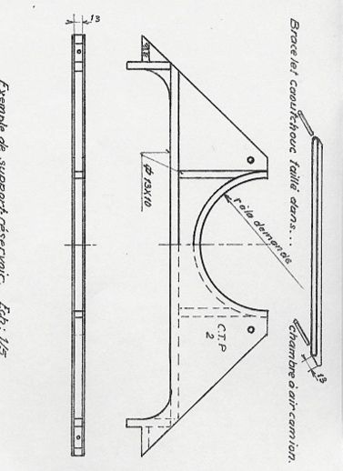

Всем привет. Вот думаю такой бачок поставить на блоху😀.это бидон из под автодойкии.. Диаметр 310 мм, высота 380. вес2 кг. Срежется душка вместе с хомутом у горловины. Вместимость 22 литра. По чертежам в принципе такой и стоит. Топливо можно сказать всегда на дне и не растекается по плоскости. Важно особено при малом количестве топлива на крене. Хотелось бы конечно модулем приборка, бак и часть фюзеляжа совместить воедино. Но в моих условиях сложно воплотить такую конструкцию.

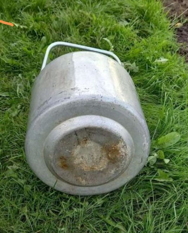

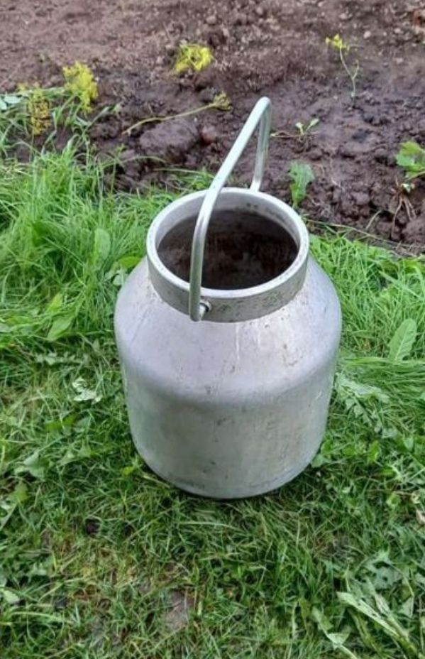

Красная пластиковая канистра под лодочный мотор на 15 или 13 литров она тоже почти 2 кг.

Только вот бидон стоит наверно новый ставить, от молока там окисления уже , а это не есть хорошо, ну в худшем случае всё зачистить до блеска и промыть перед обваркой, кстати потом тоже . Делали ребята у нас на аэросанях по молодости именно так, только разрезали вдоль , а низ и с боку варили листом.

Да, конечно зачищу все чтоб варить не мешало . Нее, я резать не буду буду ставить как есть🙂

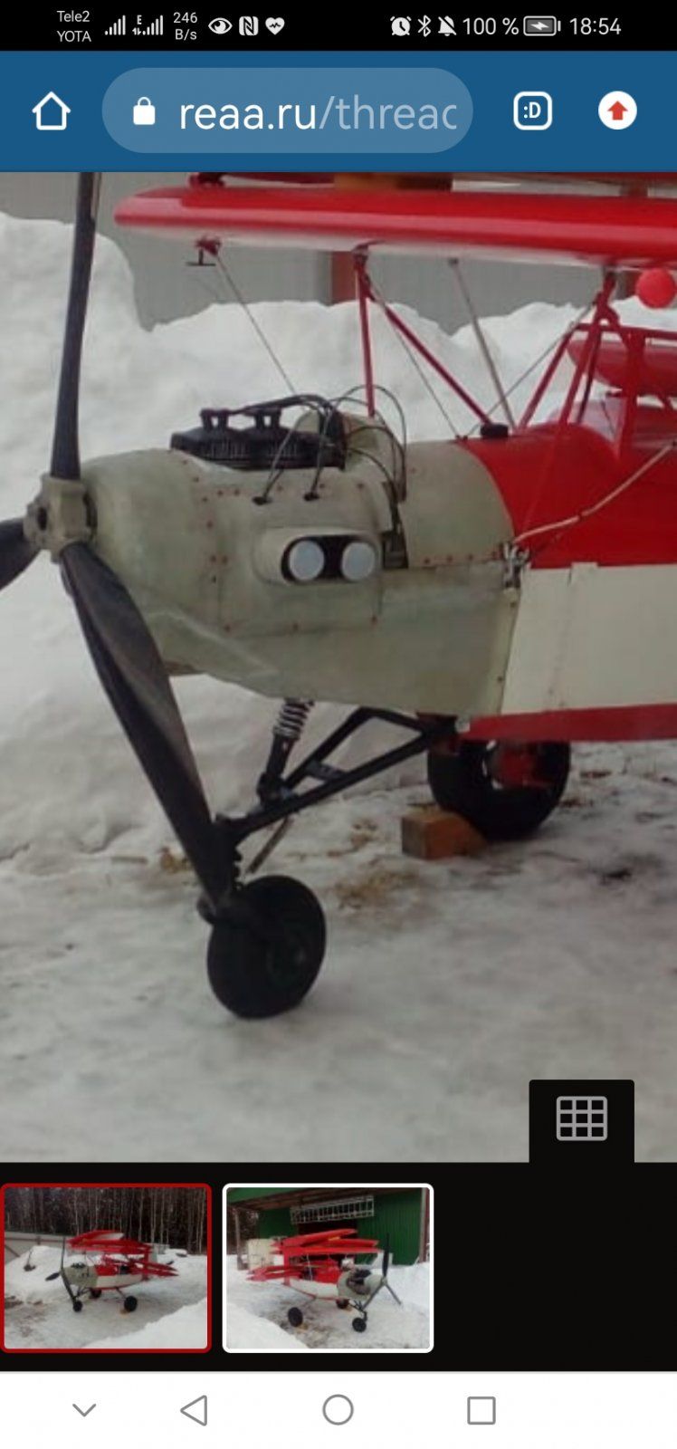

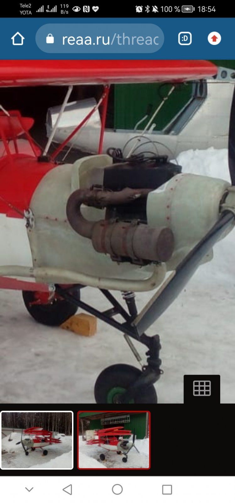

Интересно Володя капоты делал на основе полиэфиной смоле или эпоксидной? Если судить по цвету больше похожа на полиэфирную смолу.

Наверняка полиэфирка. Я бы не стал так делать капот маску да , а сзади листы Д16 усиленные профилями АД31 .
