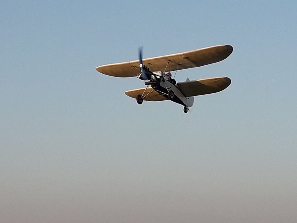

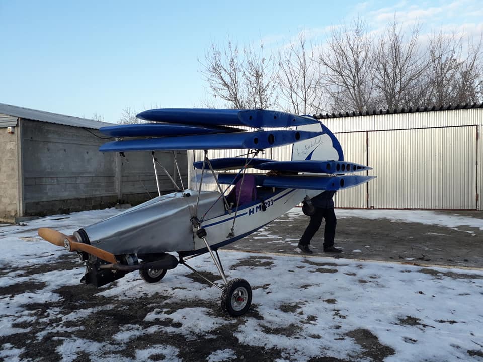

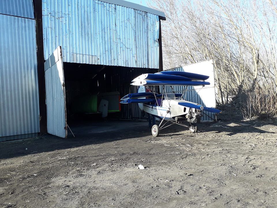

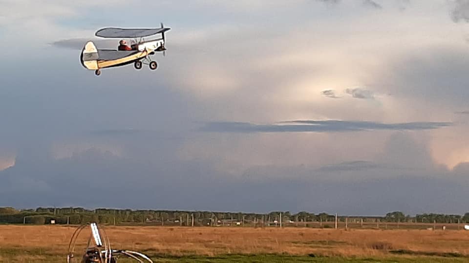

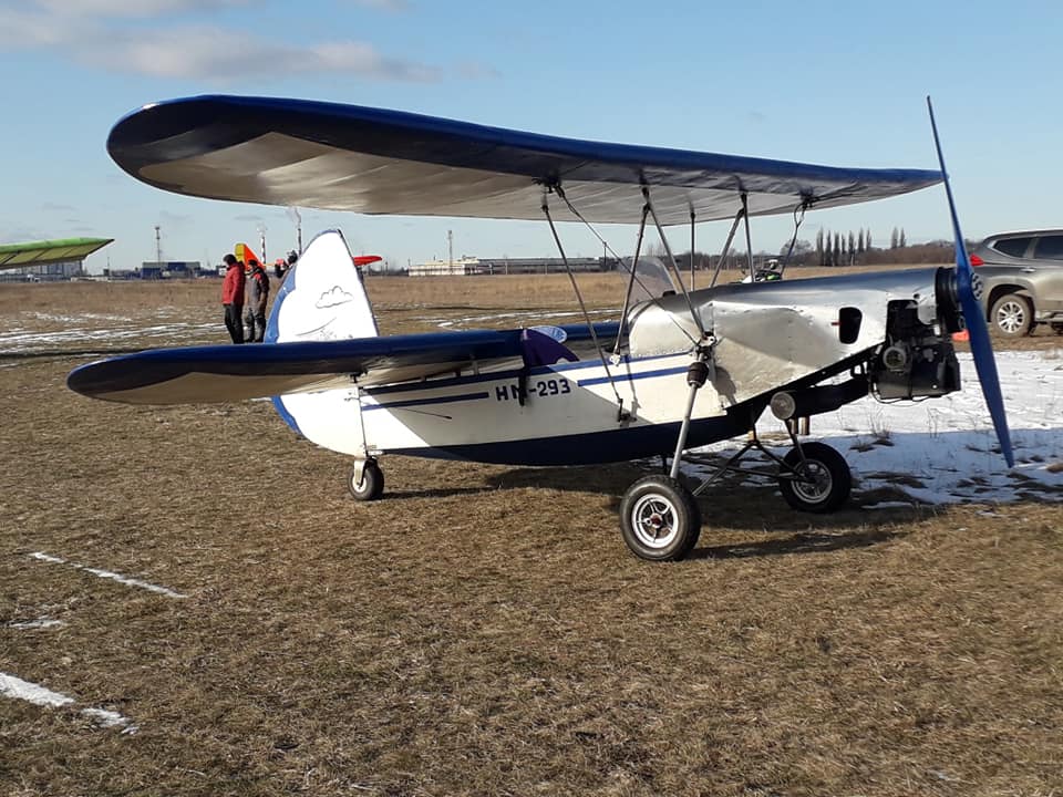

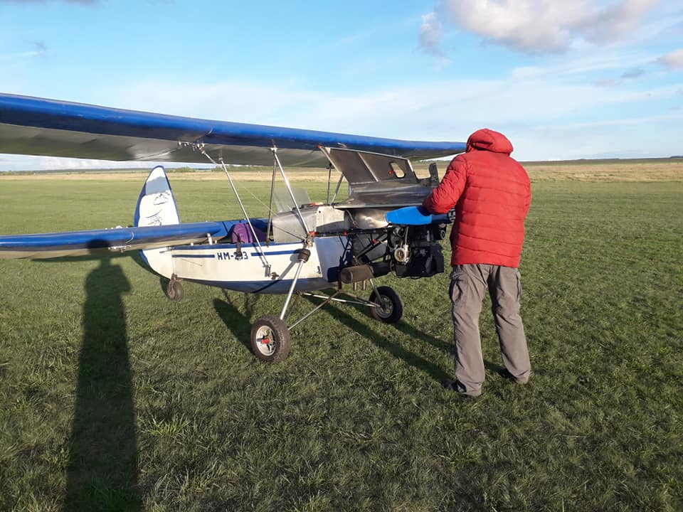

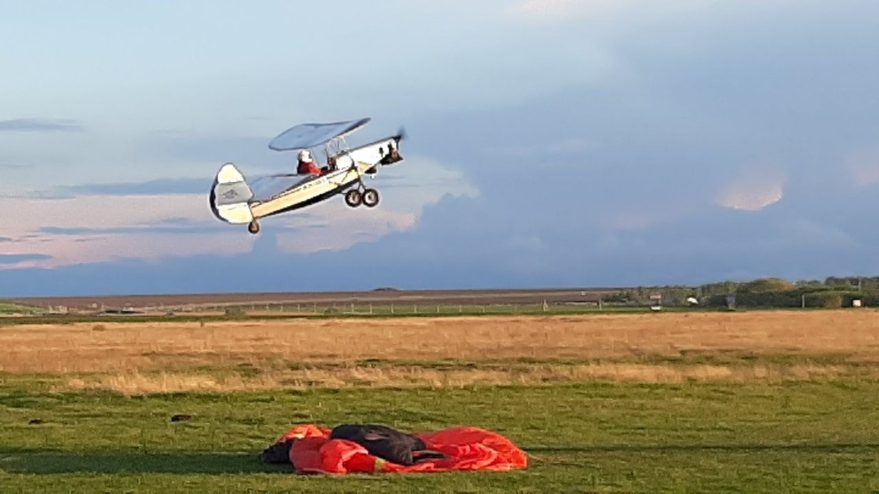

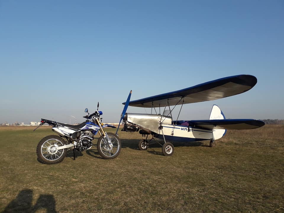

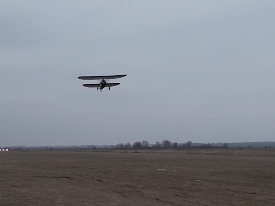

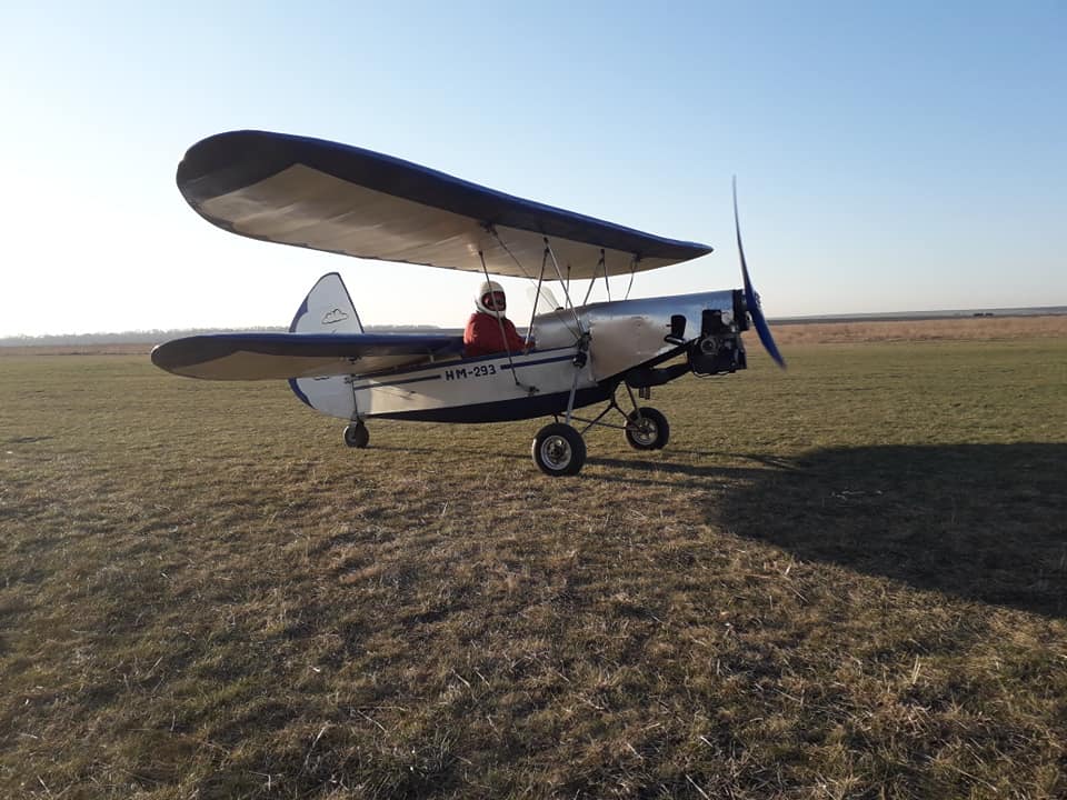

Порадую фоточками нашей блошки
Отличные фотки, спасибо. Капот внизу делаете? Смотрится хорошо.........

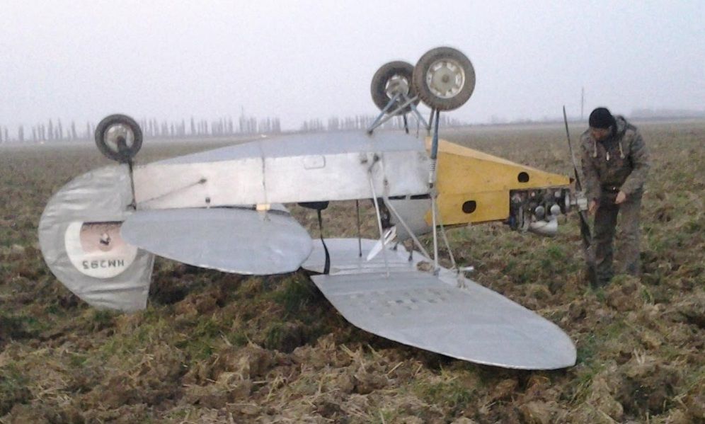

Не, киль нормальный. Надо только голову защитить и всё, а то даже от такого плавненького переворота, шею сломает. А если не сломает, то из под самолёта не выберешься сам
