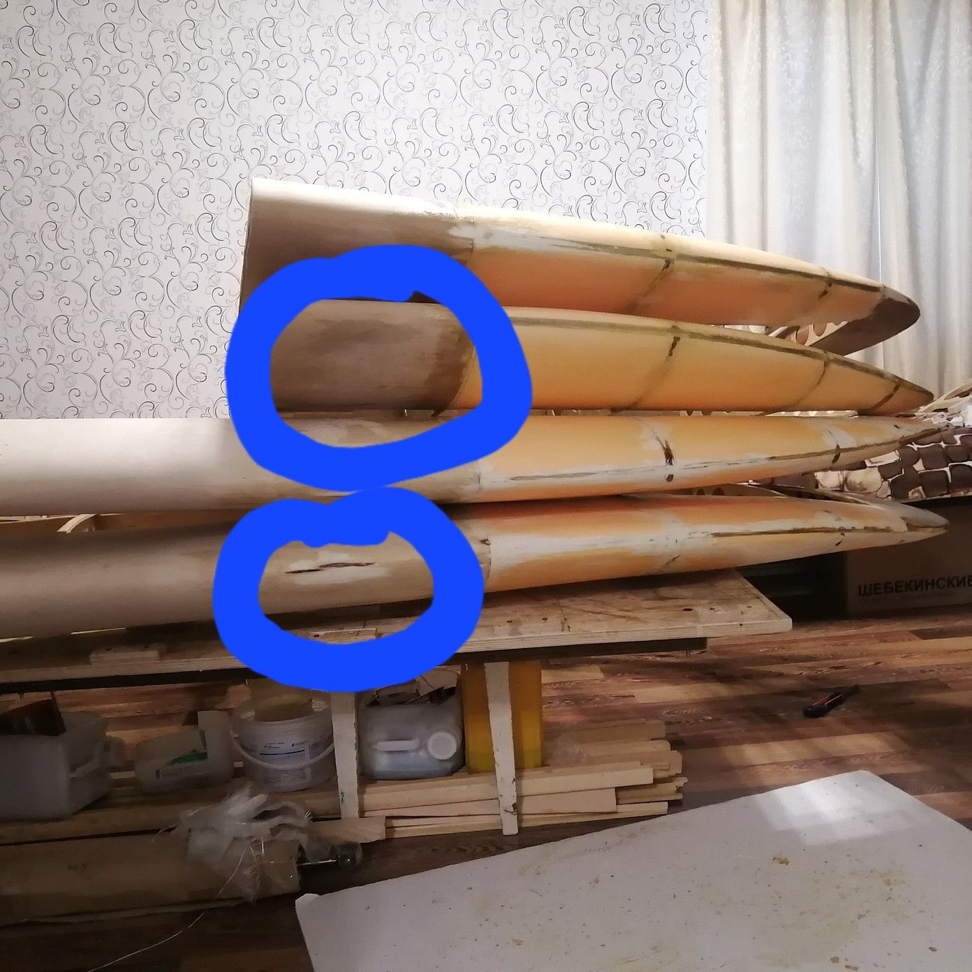

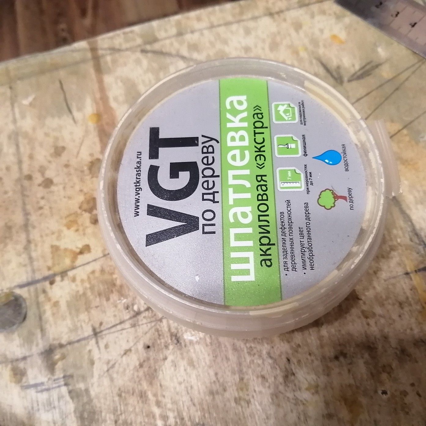

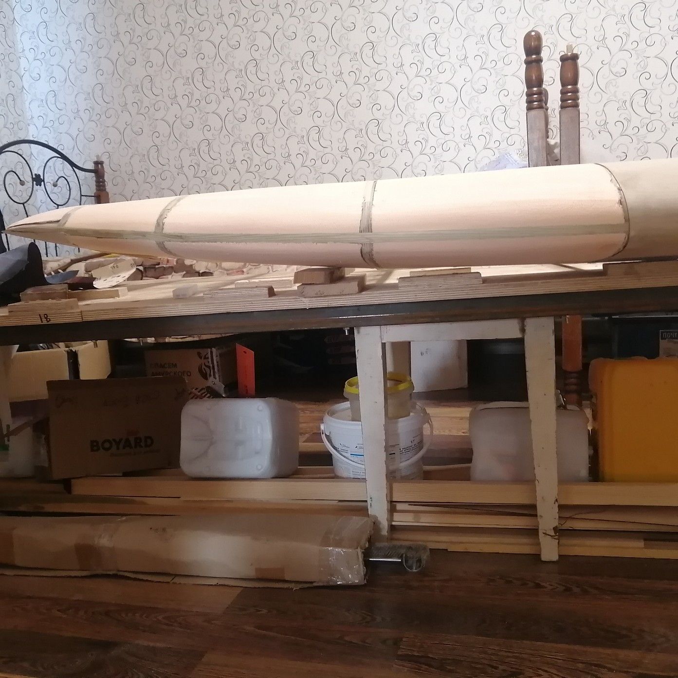

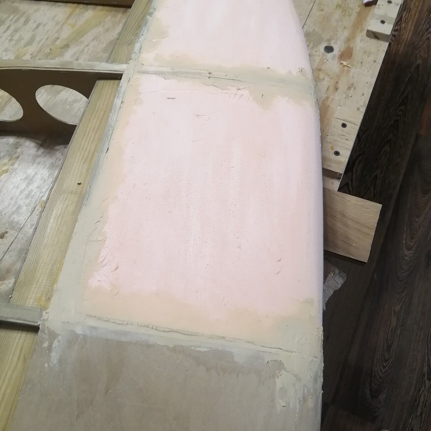

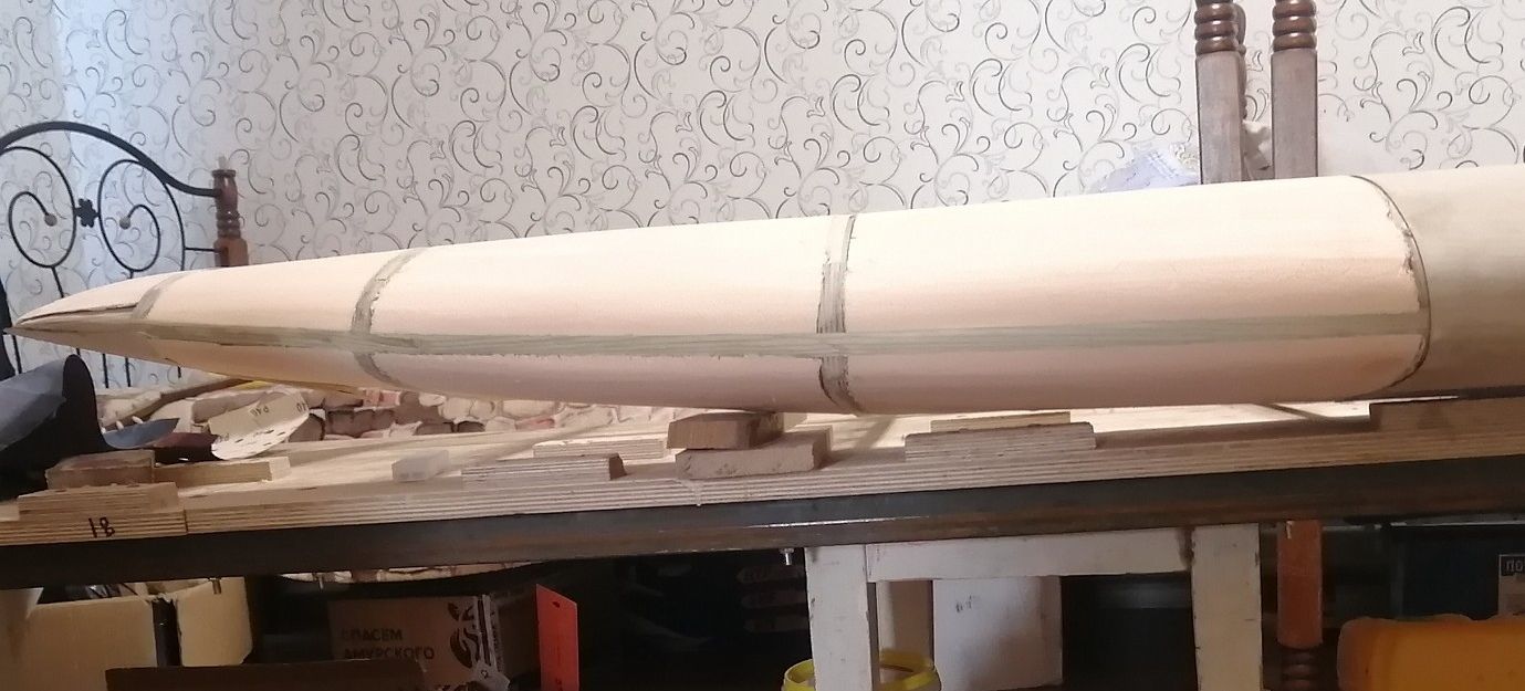

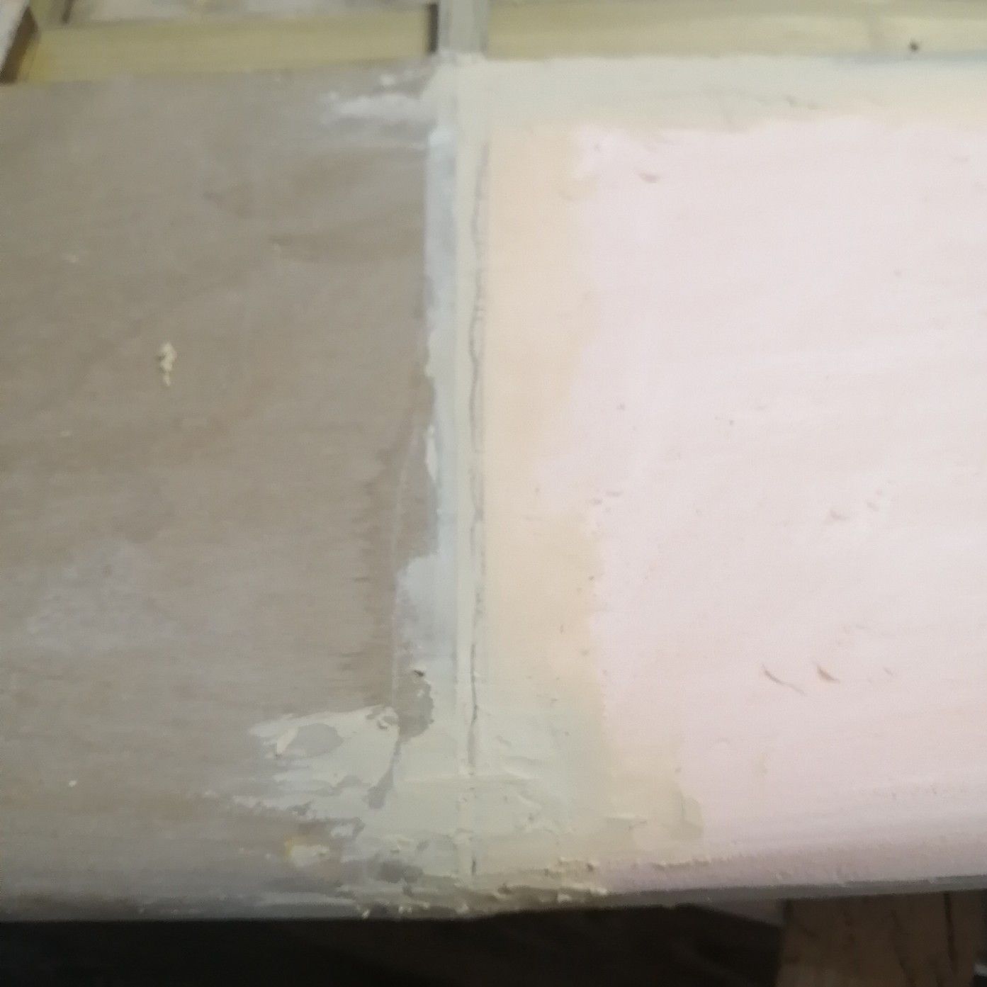

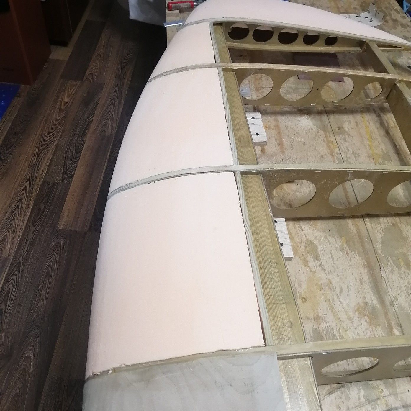

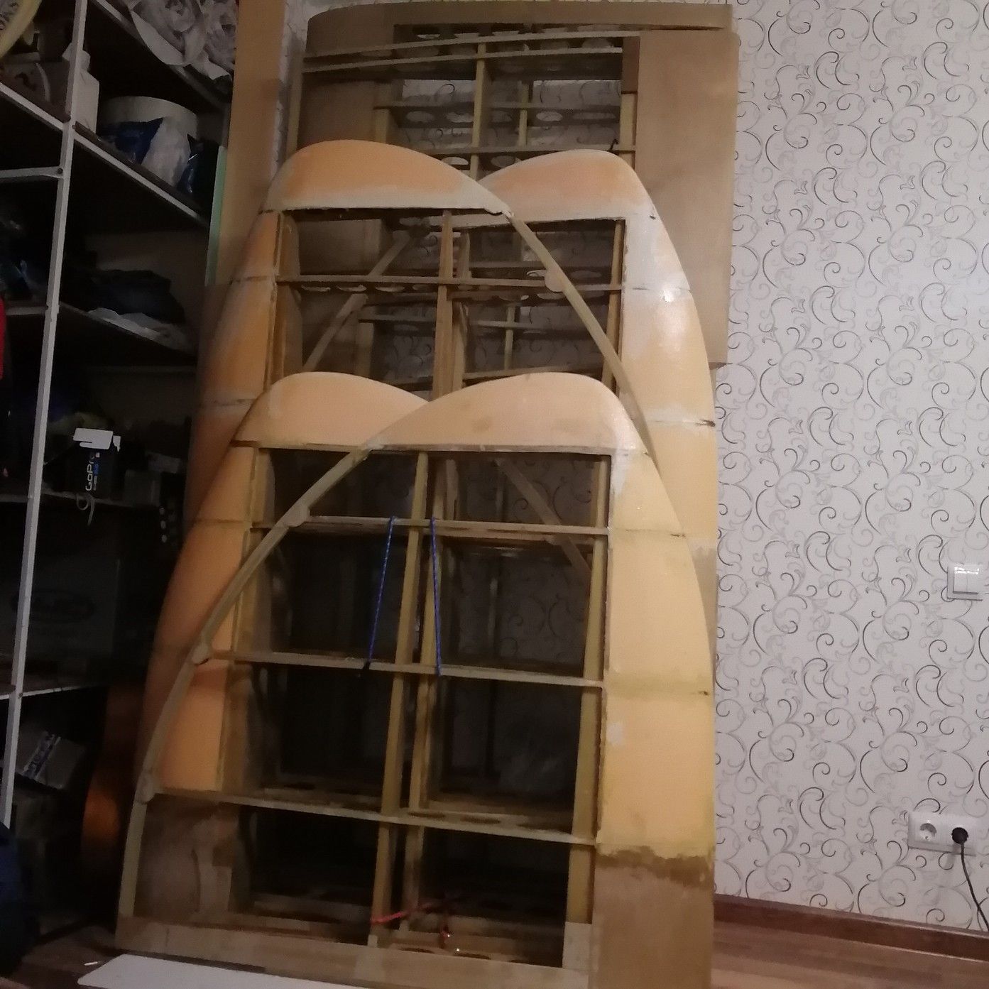

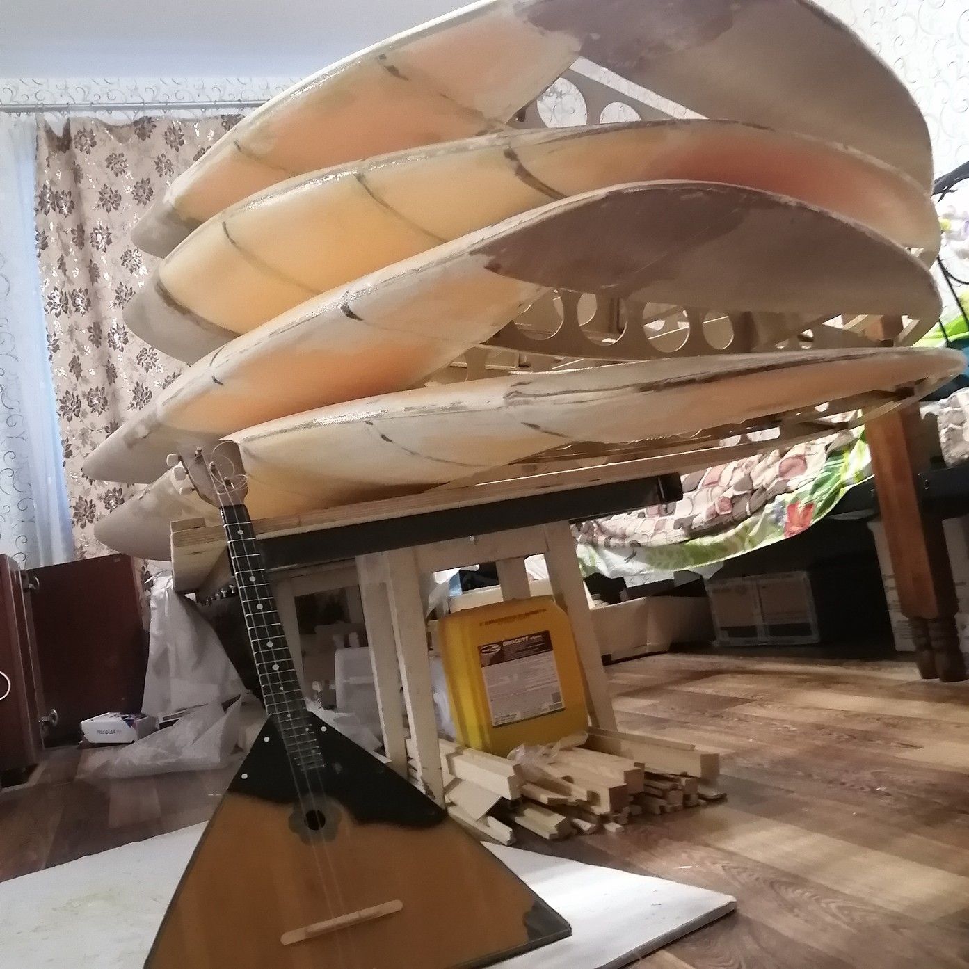

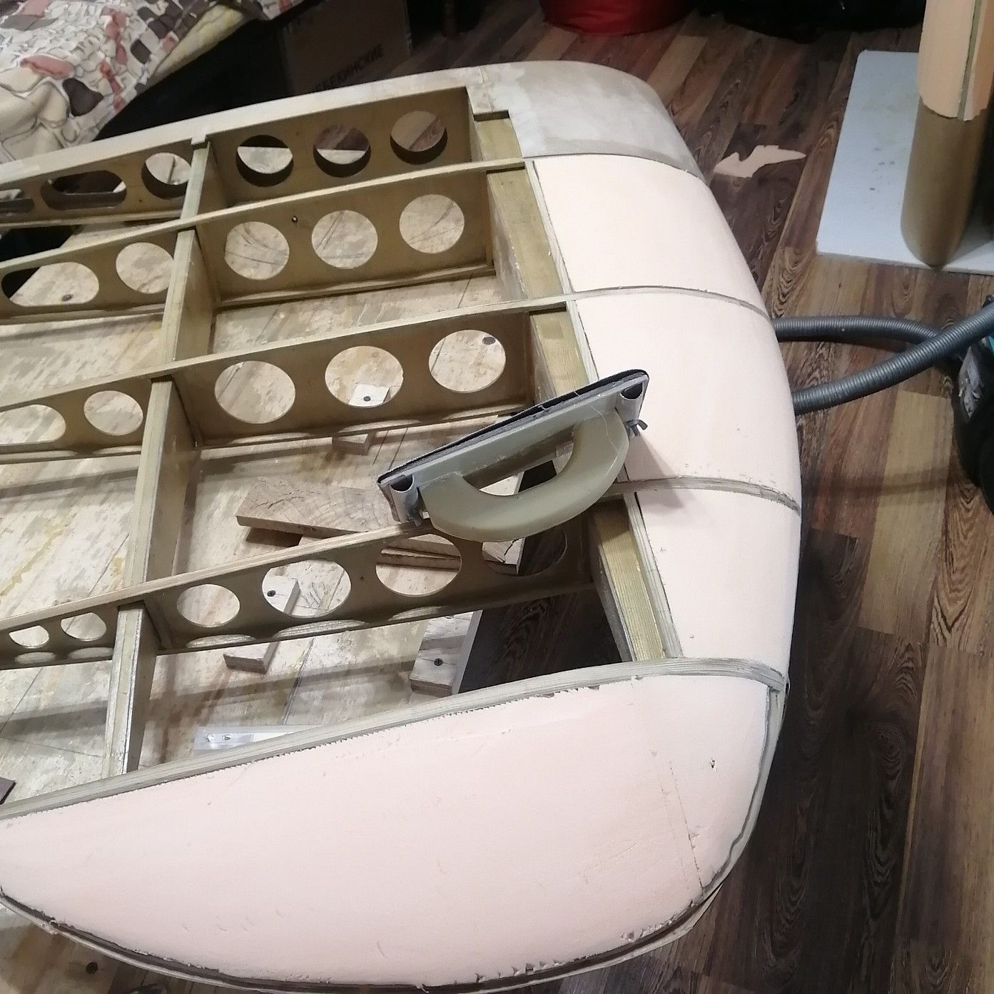

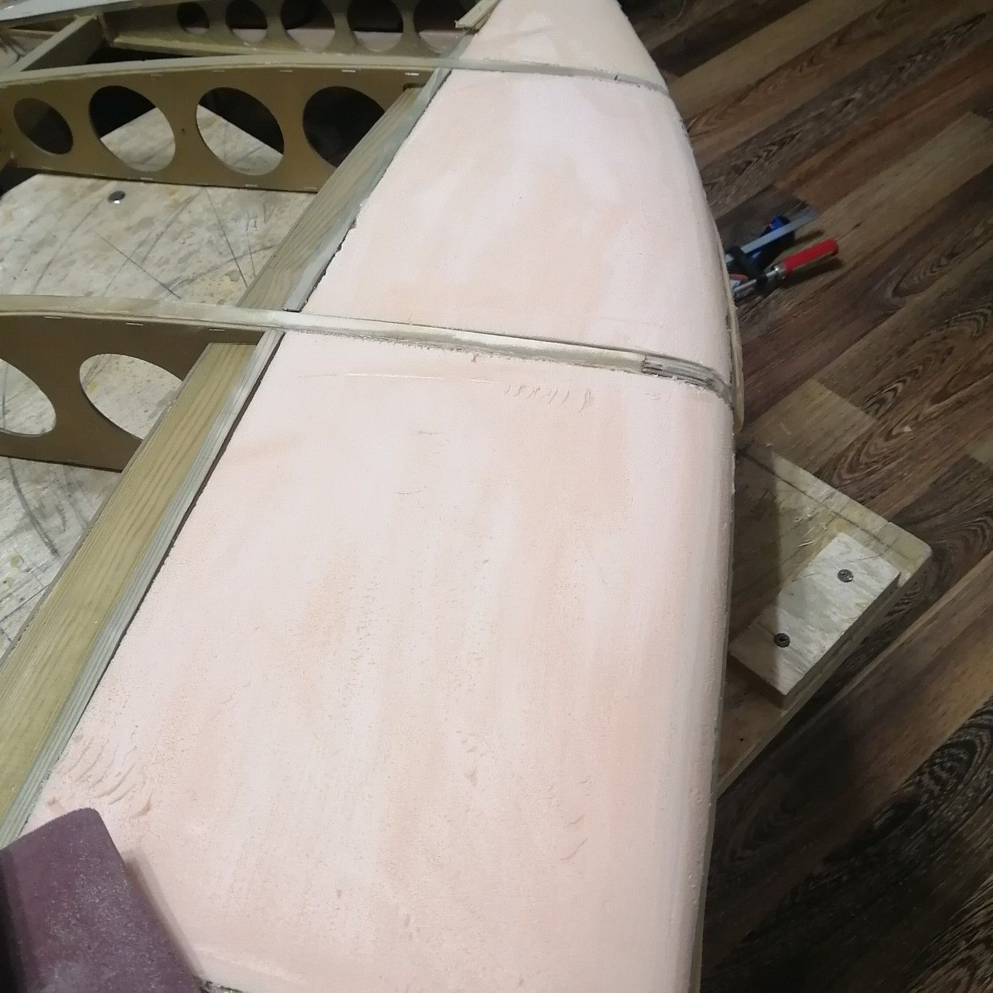

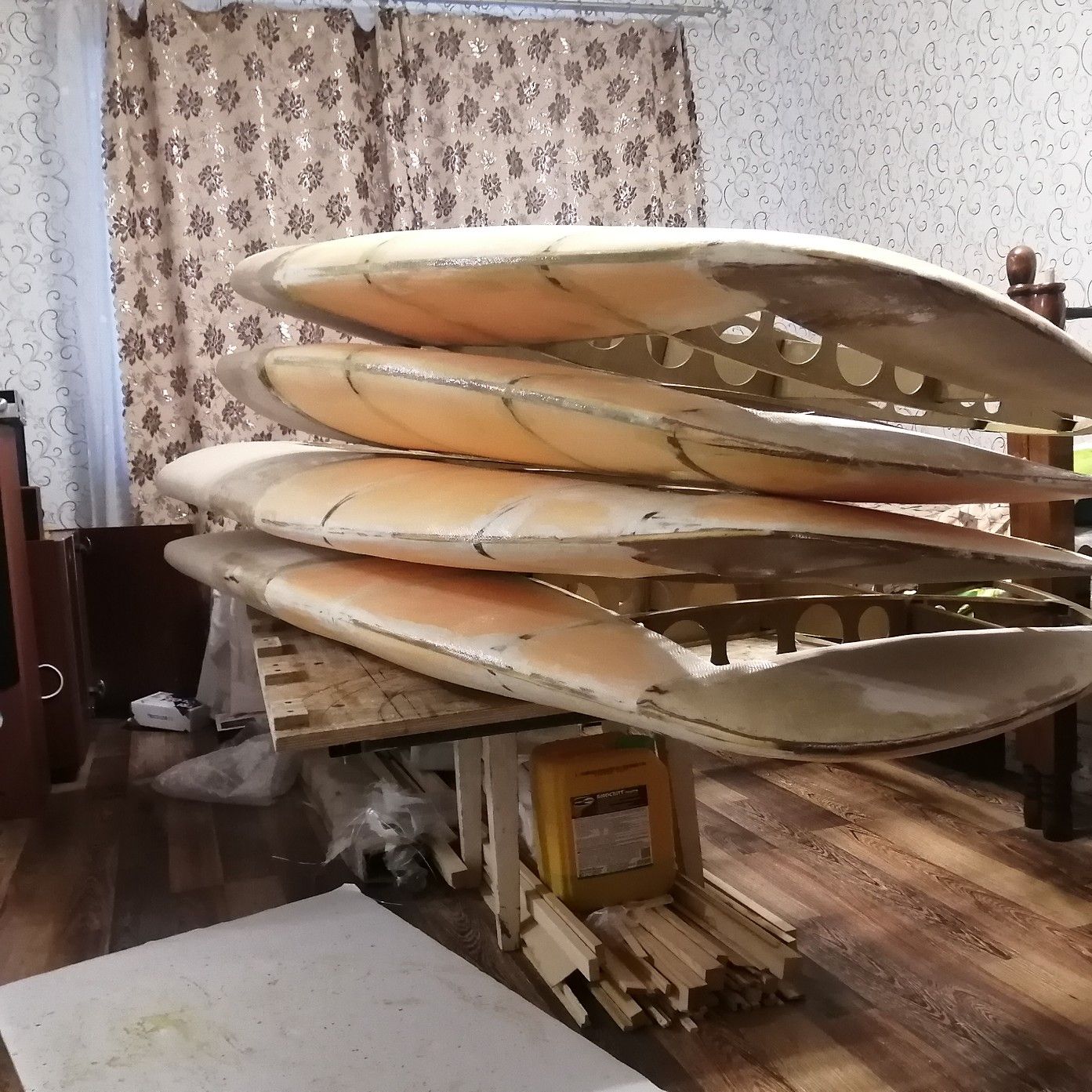

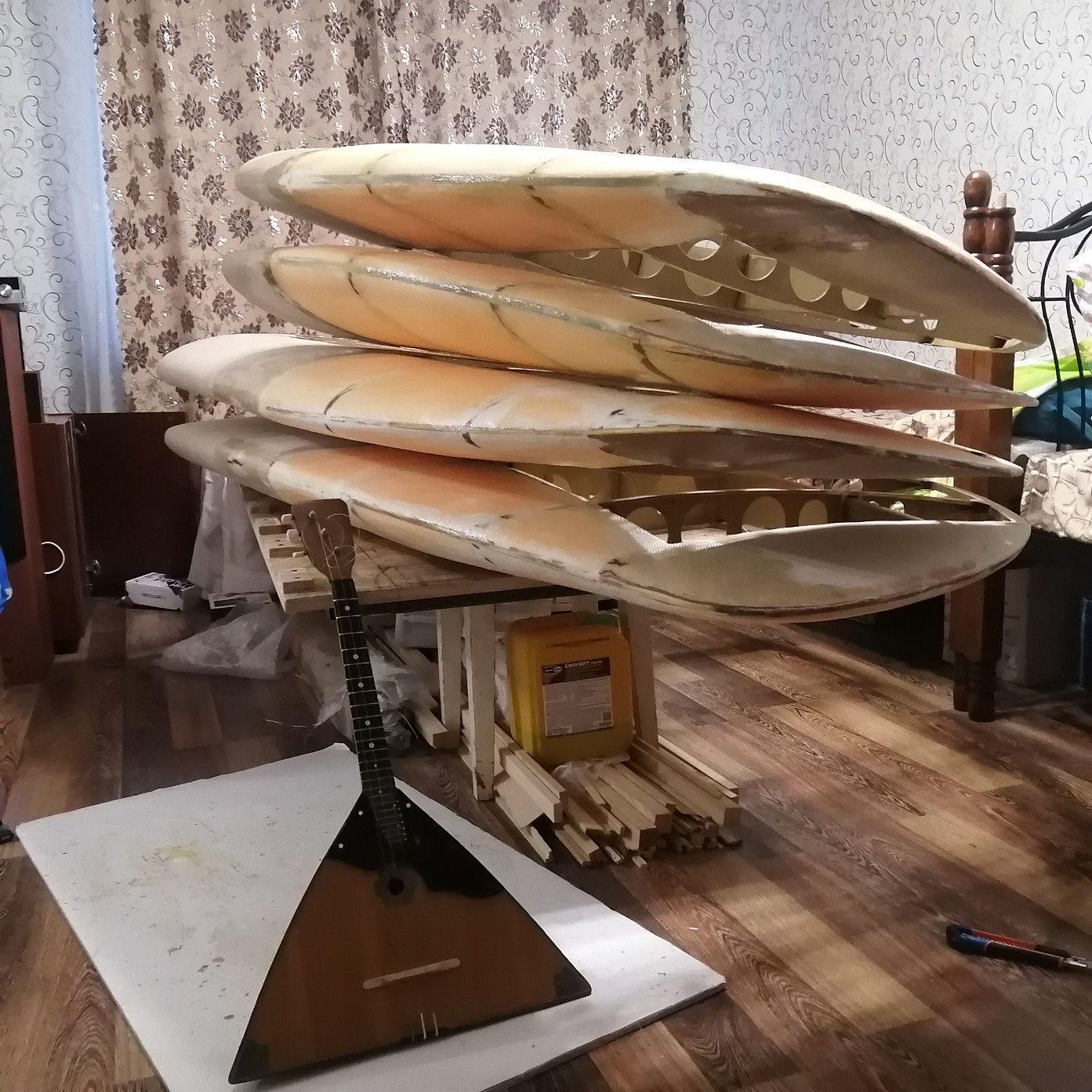

Потихому начал шлифовать консоли. Пробовал зернистость шкурки 40 ужасть, 60 вроде еще ниче, 80 в окурат. Стыки заделал шпаклевочкой по дереву
Стыки ,проколы ,непроклей и склейку лучше монтажной пеной заполнять, тот что с пистолетом,небольшой степенью расширения с большой плотностью. Этой шпатлёвкой хорошо в финишную часть доводки использовать,где нужно совсем чуть чуть. Скобы не снимаете,они из нержавейки?Потихому начал шлифовать консоли. Пробовал зернистость шкурки 40 ужасть, 60 вроде еще ниче, 80 в окурат. Стыки заделал шпаклевочкой по дереву

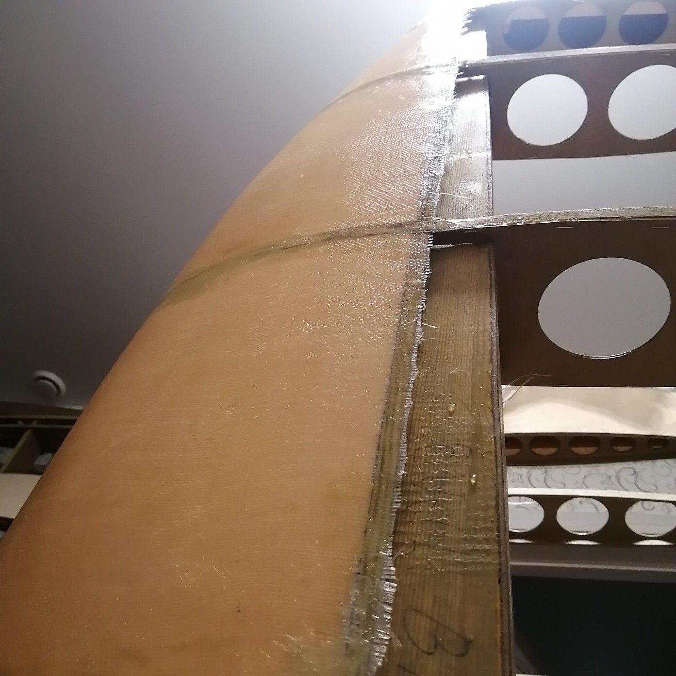

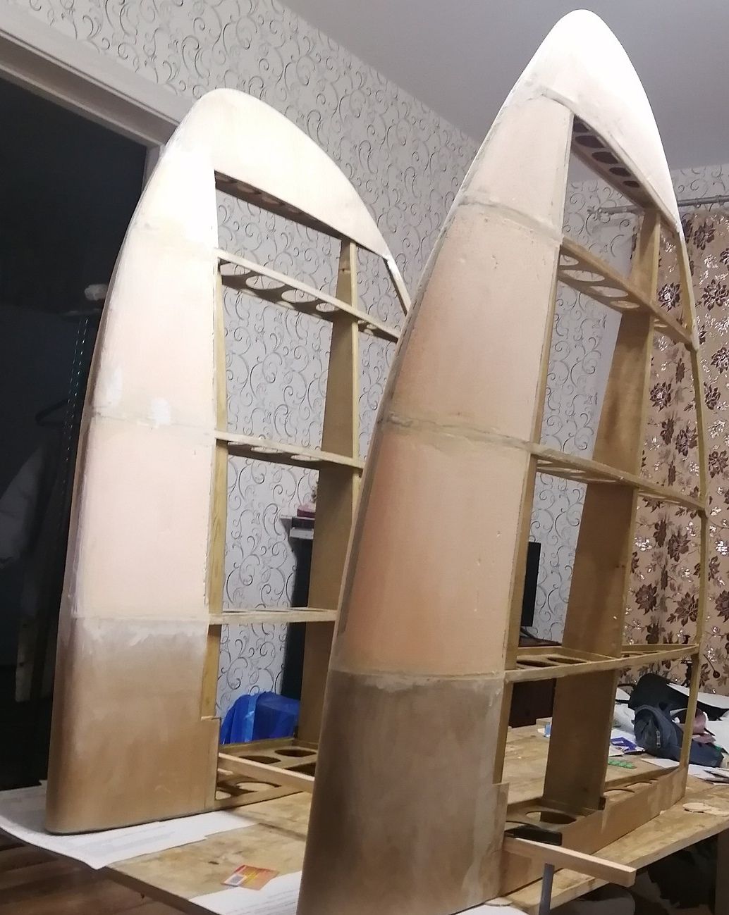

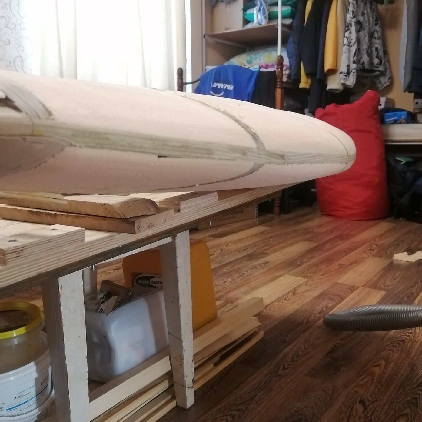

Шпаклевки то немного и надо было. Шпаклева хороше цепляется онакоза пеноплекс. Скобы остались только н нервюрах. Вроде как нержавека но они всеравно лакм покрыватся в два слоя.Стыки ,проколы ,непроклей и склейку лучше монтажной пеной заполнять, тот что с пистолетом,небольшой степенью расширения с большой плотностью. Этой шпатлёвкой хорошо в финишную часть доводки использовать,где нужно совсем чуть чуть. Скобы не снимаете,они из нержавейки?

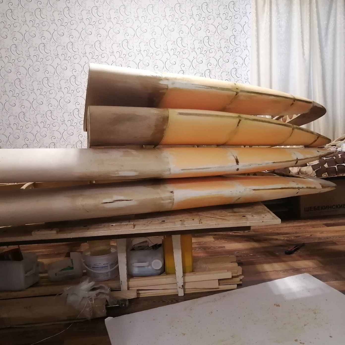

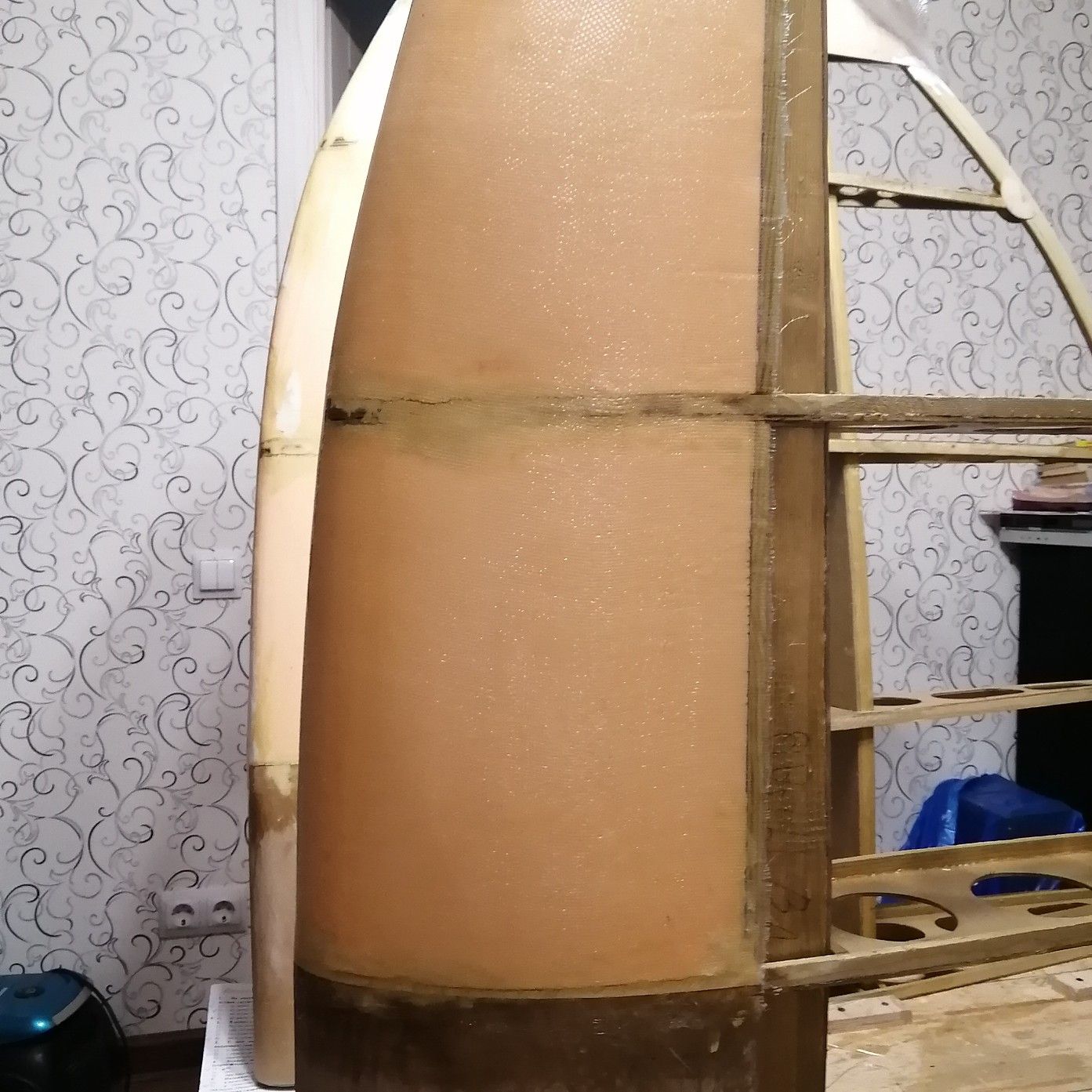

На верхнем точно нет мятины. А вот на нижнем треснула. Трещину обработал и в два слоя тут положил стеклотканьВот эти две консоли (если на верхнем вмятина) можете смело перезашивать фанерой
Какой фанерой зашивали?... А вот на нижнем треснула.
Основные 1.5 мм, консоли 1 мм.Какой фанерой зашивали?

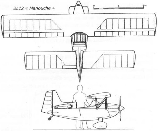

Заднее крыло видится поворотным, даже триммер имеется.Кто может объяснить систему управления этой блохой? Крылья закреплены на фюзеляже жёстко, на передней плоскости имеются только элероны. Как она по тангажу управляется?
Если это элевоны, то управляться будет следующим образом: отклонение элевонов вниз вызывает увеличение ПС переднего крыла и общей ПС соответственно, заодно поворот аппарата вокруг ЦТ и увеличение углов атаки и тангажа. И наоборот. Есть БПЛА с таким управлением.Кто может объяснить систему управления этой блохой? Крылья закреплены на фюзеляже жёстко, на передней плоскости имеются только элероны. Как она по тангажу управляется?
Интересно выходят ли тандемы из штопора или сваливание и плоский штопор и до земли ?
