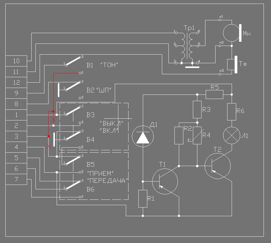

долго разбирался со способом прикрутить армейскую гарнитуру к любительской радиостанции типа кенвудов. перечитал много интернетов(так сюда и попал), перелопатил схем - в итоге с горем пополам купил за огромные, для такого элемента, деньги 04УН040 - спаял схему и ничего не заработало.
Гарнитура от Р148. Основная затея - оставить ДЭМШ на месте по имеющимся на то причинам. Штатный трансформатор из гарнитуры был удален и для пробы гарнитура была подключена к рации напрямую - работает, но плохо. Слышно только если говорить прямо в микрофон, а эта гарнитура не предполагает  нахождения микрофона у рта.
Далее вместо штатного трансформатора была впаяна микросборка 04УН040 как рекомендовал тов.радиомеханик - в канале на прием от рации с этой гарнитурой только шум.
Проверял уровень сигнала с микрофона с помощью осцилографа - около 5В, если говорить прямо в микрофон.
Какая ситуация после микросборки не припомню, но напряжение на выходе микросборки около 3В, т.е. она ничего не усилила, если я все правильно понимаю.
В общем пришел к выводу что с микросборкой еще хуже чем без нее. Возможно она неисправна?
Есть у кого какие мысли на этот счет? или мне выбросить ДЭМШ придется и поставить электретный, но времени и денег жалко...
ниже схема гарнитуры с некоторыми доработками, нужными мне.
Разумеется, поскольку: а) низкое сопротивление (300 Ом) ДЭМШ не согласуется с высоким микрофонным сопротивлением кенвуда (~2000 Ом), б) имеет место протекание постоянной составляющей тока питания электретного микрофона через обмотку ДЭМШ.
Возможно.

Суть вопроса: для радиообмена при полётах на дельталёте приобрёл рацию Yaesu FTA 310 и пытаюсь сделать к ней гарнитуру.
Половину проблемы решил - обычная компьютерная гарнитура позволяет слышать, то есть динамик работает нормально, но не позволяет передавать - микрофон не передаёт речь.
Для того чтобы "поженить" гарнитуру с рацией я подсоединил штекер наушника к соответствующему гнезду переходника от рации на гарнитуру. Всё работает штатно.
Для того чтобы подсоединить микрофон я перепаял авиационное гнездо под обычный компьютерный мини-джек микрофона и установил прерыватель цепи в качестве кнопки press to talk. Кнопка срабатывает, т.к. в динамике принимающей рации слышен шум и помехи, канал занимается, но передача речи не происходит.
Если нетрудно опишите схему, какой нужен для этого микрофон из доступных в свободной продаже (компьютерный, телефонный?) и что нужно впаять в схему кнопки РТТ (сопротивление какой ёмкости), чтобы система заработала.
Заранее спасибо.

Боюсь что  без схемы отражающей что Вы сделали  - нельзя понять -  что Вас может выручить. Возможно Вы сможете нарисовать в пайнте схему.  Или нарисуете на бумаге - сфотографируете и выложите. Или  сможете выложить подробные фото - что и куда Вы присоединяли. Иначе - как мы поймем - что у Вас происходит ?
Я предполагаю - что у Вас  применен не подходящий микрофон и кнопка РТТ включена  неверно....   Дешовые маленькие компьютерные наушники могут  успешно применяться только если их встроить в  шлем. Иначе внешний шум будет мешать. В моей практике - микрофоны от дешовых компьютерных гарнитур - имеющие габарит близкий к габариту мелкокалиберной гильзы ( гильзы 22 LR ) ни разу не давли приличного результата с портативной радиостанцией.

Рассматривая картинки с применением штатного переходника и ту - где изображена наша переделка - не следует забывать что мы заменили оба разьема переходника - на разьемы под толстый палец  - так как не смогли купить нужные тонкие штекеры. Применили те разьемы - которые продавались в ларьке автозвук на рынке.
Собственно какие там применить разьемы - не столь важно.
Разные можно приспособить - в зависимости от наличия на базаре.
Главное присоединоить без ошибок - что куда.
Возможно поможет разобраться подробнее картинка :
Слева - распайка разьема пехотной тангенты ( с авиа вариантом не работает микрофон и кнопка РТТ ).
В центре - принципиальная схема подключения гарнитуры к авиа варианту.
Справа - вариант распайки выходных разьемов переходника - который я сделал когда крайний раз переделывал еще одну гарнитуру.
( для увеличения рисунка - его нужно кликнуть )
Цвета проводов могут не совпадать - бывает всякое....
Какие провода - к чему идут - проверяйте всегда лично -
- не доверяя расцветке.
Микрофон с конденсатором и резистором у нас был применен от отдельно купленной тангенты... я писал об этом. Маркировки микрофона и сопутствующих деталей - нет. Я их не знаю. Брал готовые из тангенты.

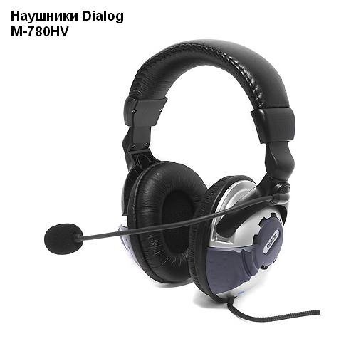

Кроме того - мы подключали  к радиостанции  Гарнитуру ( наушники ) Dialog M-780HV ( с микрофоном ). Микрофон и наушники из этого комплекта - подходят - при условии соответствующей перепайки разьемов.

Распайка разъема вашего Вертекса приведена на средней картинке.
Резистор и конденсатор можете не ставить, на работе не скажется. При правильном подключении работает практически любой электретный микрофон (он тоже имеет полярность, так что внимательнее будьте с его монтажем).

Схема в середине - это схема расшифровки  работы того главного разьема - что вкручивается в авиа рацию. От него отходят два хвостика с мамками. Одна мамка для ушей - вторая для микрофона  и кнопки РТТ.
Справа вверху и внизу - показана распайка разьемов папок - которые втыкаются в мамки на хвостиках переходника.
Мамки я заменил на толстые - так что распайку делал сам - по стандартам принятым  для акустических систем соединяемых разьемами типа джек 6,35 мм ( 1/4 дюйма ).
Единственно что там  специфично подключается кнопка РТТ - у авиа станций она отличается распайкой от пехотных и морских.
Кстати - возможно что при правильном подключении  кнопки - Ваш имеющийся микрофон заговорит. Может плохо или тихо... А может и хорошо заговорить... Леший их разберет - китайцев. Как заработает микрофон - наперед сказать трудно. Но как минимум - в тихих комнатных условиях - должно быть слышно - что говорит оператор станции.

Я сделал распайку папки почти в точности то, что на правой верхней схеме - там показана распайка под хвостик с нестандартным "авиационным" гнездом под микрофон. Этот хвост я заменил на маленькое гнездо под компьютерный микрофон, в дюймах не вспомню навскидку сколько это 1\8 или 1\6, наверное, миллиметра 3-4 - стандартный маленький компьютерный вход микрофона, что было под рукой. Большого гнезда под такой же джек, что и на наушник 1\4" под рукой и в магазине "Юный Техник" не оказалось.
Единственно, чем моё паяльное художество отличалось от схемы - отсутствием резистора и конденсатора, т.к. на схеме не указаны ни сопротивление резистора, ни ёмкость конденсатора. Я как раз и думал, что система не работает из-за отсутствия этих деталей.
Кнопка тоже подключалась по этой схеме, на то, чтобы прозвонить ЦЭшкой штекер и припаять контакты кнопки к выходам штекера моих знаний сына радиолюбителя хватило.

DiKey
Не очень понятно.
Организовать и распаять промежуточные разъемы между теми, что вкручивается в р/с и существующей гарнитурой, вы можете как угодно. Электрическое же соединение проводников между входом р/с и телефонно-микрофонными элементами гарнитуры и PTT должно быть выполнено по средней схеме.

Средняя схема - общая. Т.е. от разветвителя, который вкручивается в р\с. У этого разветвителя два хвоста: один - под наушник, второй под микрофон.
Хвост под наушник не трогал - всё работает.
Хвост под микрофон перепаян по правой верхней схеме.
Общая схема подключениясо единение проводников между входом р/с и телефонно-микрофонными элементами гарнитуры и PTT  при этом остаётся средней.
То есть общая схема остаётся средняя, а правая верхняя схема является частью общей схемы и изображает выход под микрофон и РТТ.
