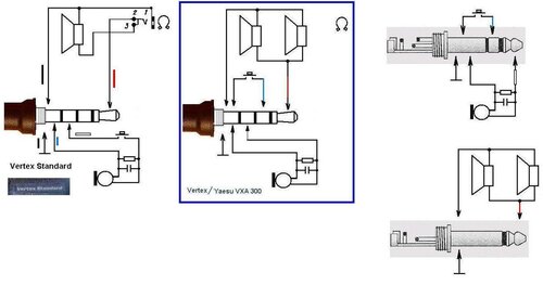

Микрофон электретный, динамики от 8 Ом.
PTT подключается к тем контактам удлиннительного кабеля, которые звонятся в соответствии с обозначениями колец штыревого разъема указанными в сообщении http://www.reaa.ru/cgi-bin/yabb/YaBB.pl?num=1256849673/#7 как микрофон и наушники.
Это правильный ответ на вопрос.
Немного дополню.
Рассматривая картинки с применением штатного переходника и ту - где изображена наша переделка - не следует забывать что мы заменили оба разьема переходника - на разьемы под толстый палец  - так как не смогли купить нужные тонкие штекеры. Применили те разьемы - которые продавались в ларьке автозвук на рынке.
Собственно какие там применить разьемы - не столь важно.
Разные можно приспособить - в зависимости от наличия на базаре.
Главное присоединоить без ошибок - что куда.
Возможно поможет разобраться подробнее картинка :
Слева - распайка разьема пехотной тангенты
В центре - принципиальная схема подключения гарнитуры к авиа варианту.
Справа - вариант распайки разьемов - который я сделал когда крайний раз переделывал еще одну гарнитуру.

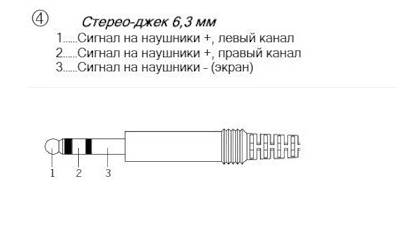

Здравствуйте! Подскажите как распаять контакты  на  разъем стерео
6.3 мм  если до него стояла советская ГСШ-А-18. Спасибо!
DiKey
Уточните, чтО подключается с обеих сторон от разъема.
Обычно используются 1 и 3-й контакты.
kvadratov
@ DiKey
Как я понимаю - подробное описание проблемы - в теме :
http://www.reaa.ru/cgi-bin/yabb/YaBB.pl?num=1417341169
