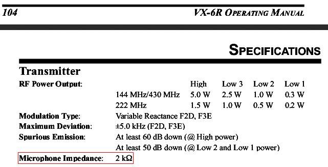

Опять же, оригинальный микрофон с аналогичными параметрами с VX-6R работает, а с 230-й еле-еле слышно.
Разумеется. У первой сопротивление микрофонного входа - 2 кОм, у второй - 300 Ом.

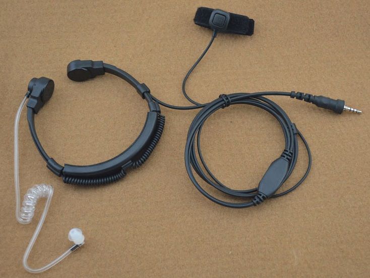

Увидел в радиомагазине гарнитуру MIDLAND AE-38 с ларингофонами, кнопкой включения на палец и небольшим наушником с клипсой на одно ухо. Очень она мне понравилась, так как летаю на дельталете, и мне показалось, ее можно было бы напрямую поддевать под шлем, и микрофон не заглушался бы ветром! И разъемы у нее имеются вроде бы подходящие для ICOM: 3,5 и 2,5 мм. Но... Печаль при пробе эта гарнитура с рацией не согласовалась: на прием работает, а на передачу от кнопки не включается! Хотя в описании есть слова, что она способна работать с рациями ICOM, но видимо не с авиационными моделями.
Попалась намедни такая штука
DiKey

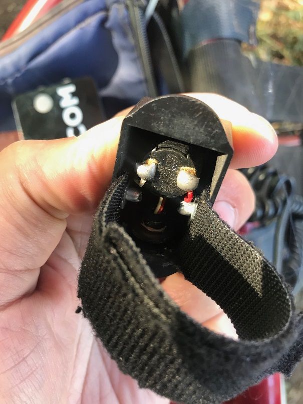

1. Несмотря на то, на конце провода завинчивающегося штыревого разъема распаяны четыре провода (продолговатая черная коробочка), два из них звонятся накоротко. Вскрытие красивого разъема показало, что два провода распаяны на одно кольцо (видимо, чтобы не было соблазна использовать трехкопеешное устройство не по назначению), и одно кольцо, таким образом, не задействовано.
2. Распай РТТ и микрофонного выхода не соответствует авиационным Вертексам-Йесу.
3. Выходной импеданс (сопротивление по микрофону) составляет 2кОм супротив требуемых 150 Ом.
Как  говорилось, пришлось вскрыть пластик разъема и распаять на нем все четыре кольца. В продолговатой коробочке находится коммутация всех проводов, определяется их назначение, все это дело аккуратно распаивается и переделывается согласно схемы. Согласование сопротивлений по микрофонному каналу осуществляется по простецкой схеме (транзистор любой маломощный типа КТ3107, сопротивление 10-20 кОм, разделительный конденсатор 0,47 мкФ), при желании можно уместить в ту же коробочку:

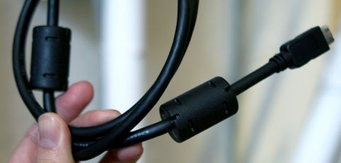

    6. If you eventually decide that it is the electret mic capsule or the amplifier, try a 330pf disc ceramic cap over the electret capsule. In desperation I have fitted a 22000pf disc ceramic cap over the mic jack, but it might alter the audio frequency response a bit.
    7. One way to test if it is RF getting into the mic, is to transmit into a 50 ohm dummy load. There will be almost no radiated RF energy, so if the sidetone still squeals, then it can't be RF problems into the mics. In any case its best to place the antenna at least 4 or 5 feet from the mic.

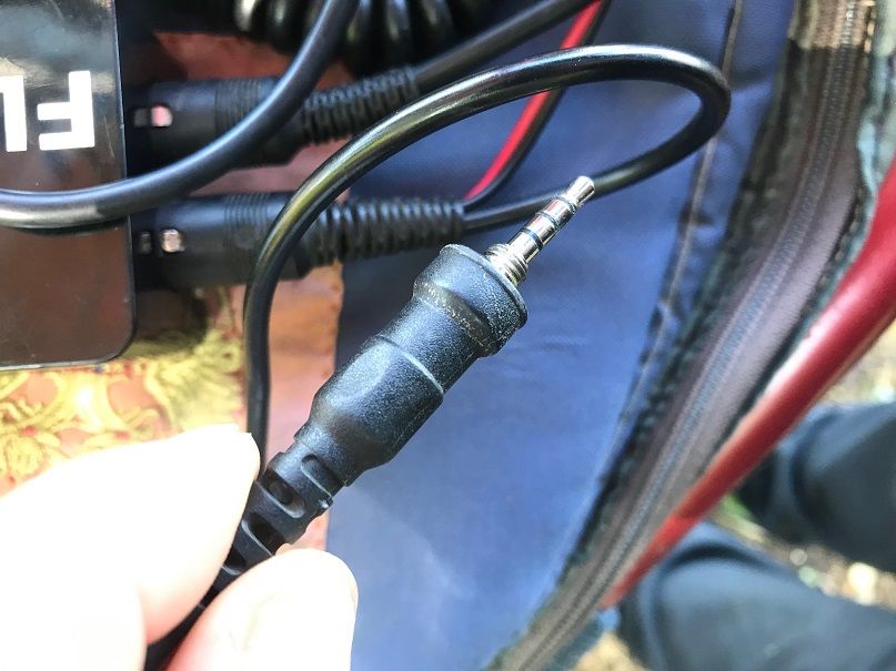

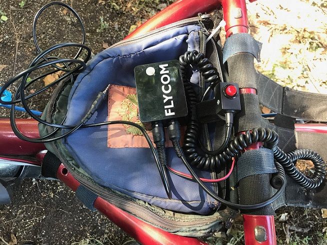

Коллеги, помогите решить проблему с режимом трансляции на рации Yaesu VX-6r/e через кнопку PTT на интеркоме.
Фотографии прилагаю.
Шлема использую Flycom FH-1V, одним штекером вставляются в данный интерком. С другой стороны подсоединена кнопка и кабель битания/шнур в рацию, который сразу туда и вкручивается.
Таким образом, рация прекрасно работает если я всё подключаю и нажимаю кнопку на ней самой, передача отличная меня слышат хорошо и я со штатной гарнитурой шлема Flycom тоже принимаю связь отлично.
А вот если я нажимаю кнопку выносную которая подсоединена к одному разъему интеркома, то меня не слышат. Обратил внимание, что интерком щелкает когда нажимаешь кнопку, как будто реле внутри какое то срабатывает.
Вот такая проблема. Подскажите что может быть. С чего начинать, а то я в радиоэлектронике не бум бум. :) Заранее благодарю за помощь.
DiKey
Для начала я бы проверил правильность работы PTT.  Её нажатие должно привести к замыкание первого и третьего кольца разъёма, если считать откабеля. Распайка разъёма приведена на предыдущей странице.
Мне понятно то что вы написали и что должно произойти но как это проверить? Мне в данном случае мультиметр поможет? На первом и третьем контуре должно напряжение появиться? Или мультиметр к ним двумя концами подсоединить и он зазвонит? Вообщем, поясните, пожалуйста.
GRAMOPHONKEN
Анадырь
Нажал - есть замыкание (кз), отпустил - чисто.
DiKey
мультиметр к ним двумя концами подсоединить и он зазвонит?.
Именно так. Щупы присоединяется к этим кольца и прибор должен показать малое (близкое к нулю) сопротивление при нажатой кнопке. И, соответственно, разрыв цепи - при отпущенной.
