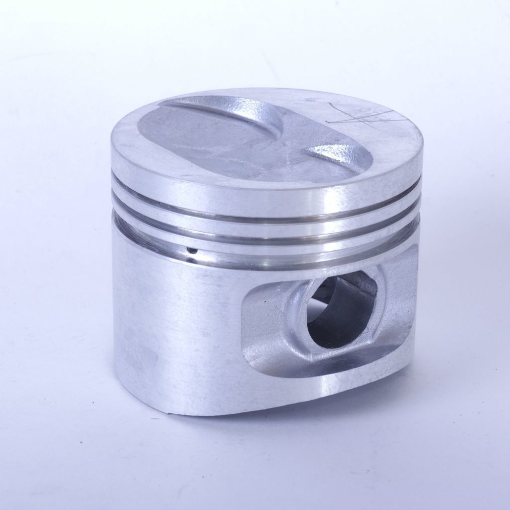

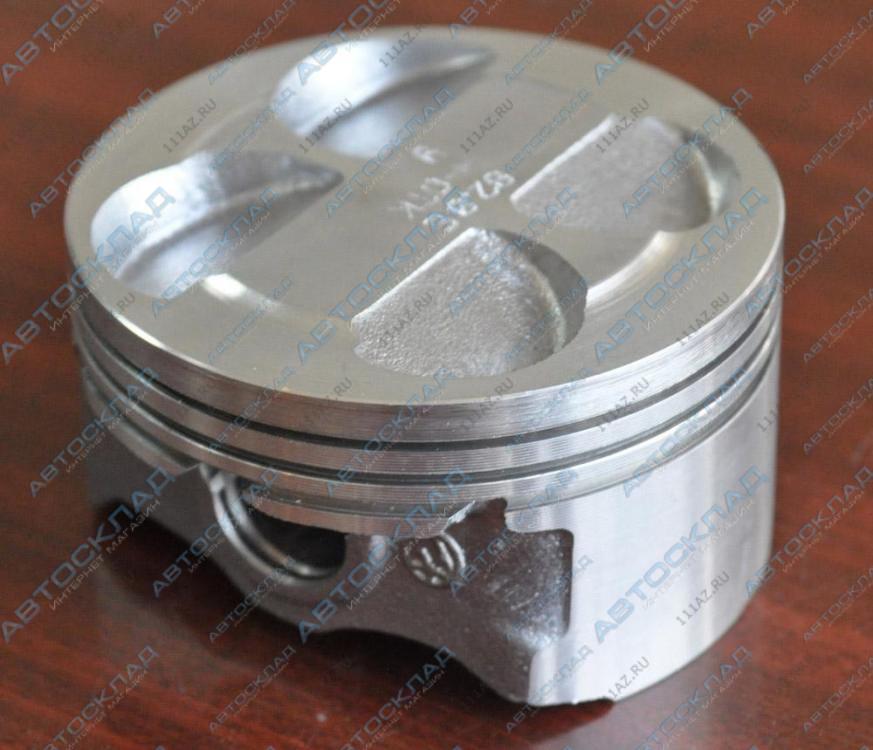

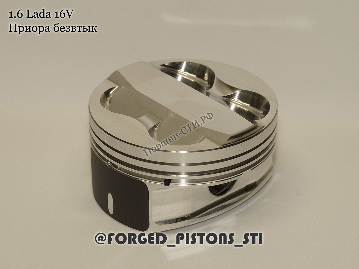

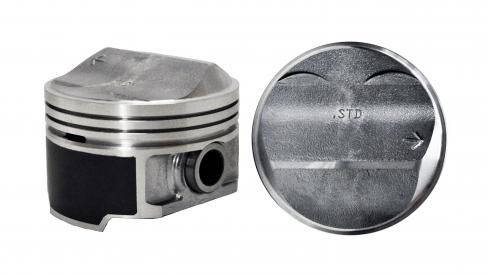

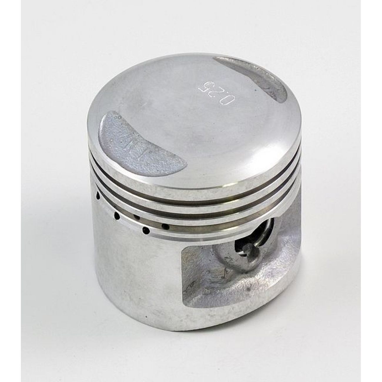

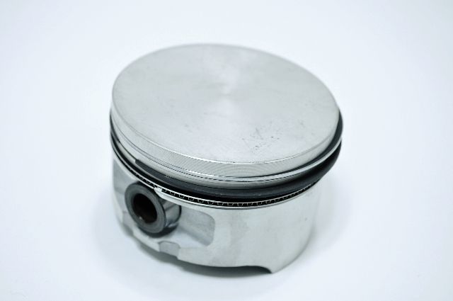

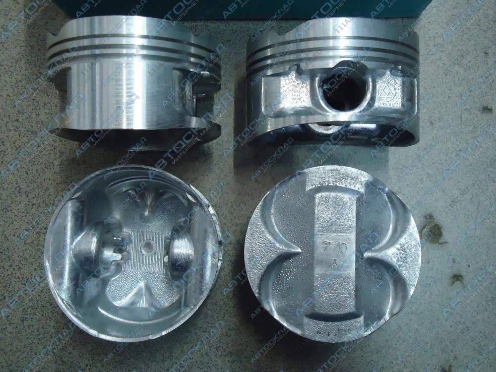

Немного можно поговорить о форме поршня, в основном его донышка.
сначала делали самую простую форму - плоское дно.
Либо чуть выпуклое.
Маленький тронк позволяет сделать размер двигателя поменьше, но нормальную долговечность при таком ждать не приходится.
Делаются углубления напротив клапанов. На втором фото они совсем небольшие. Такие не могут предотвратить касание поршня при обрыве ремня ГРМ, поэтому они служат не для этого. Такие углубления позволяют расширить фазы впуска-выпуска при поршне в ВМТ.
На третьем фото углубления уже побольше, такой объём ещё невозможно считать частью камеры сгорания, но движение в ту сторону происходит.
Четвёртое фото - то же самое при 4-х клапанах.
Пятое и шестое фото уже с большими углублениями, которые и клапана берегут, и как части камеры сгорания работают. Выступ посередине слегка разделяет камеру сгорания, дробя её объём.
А на седьмом просто выступ без обслуживания клапанов.

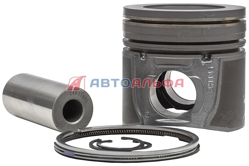

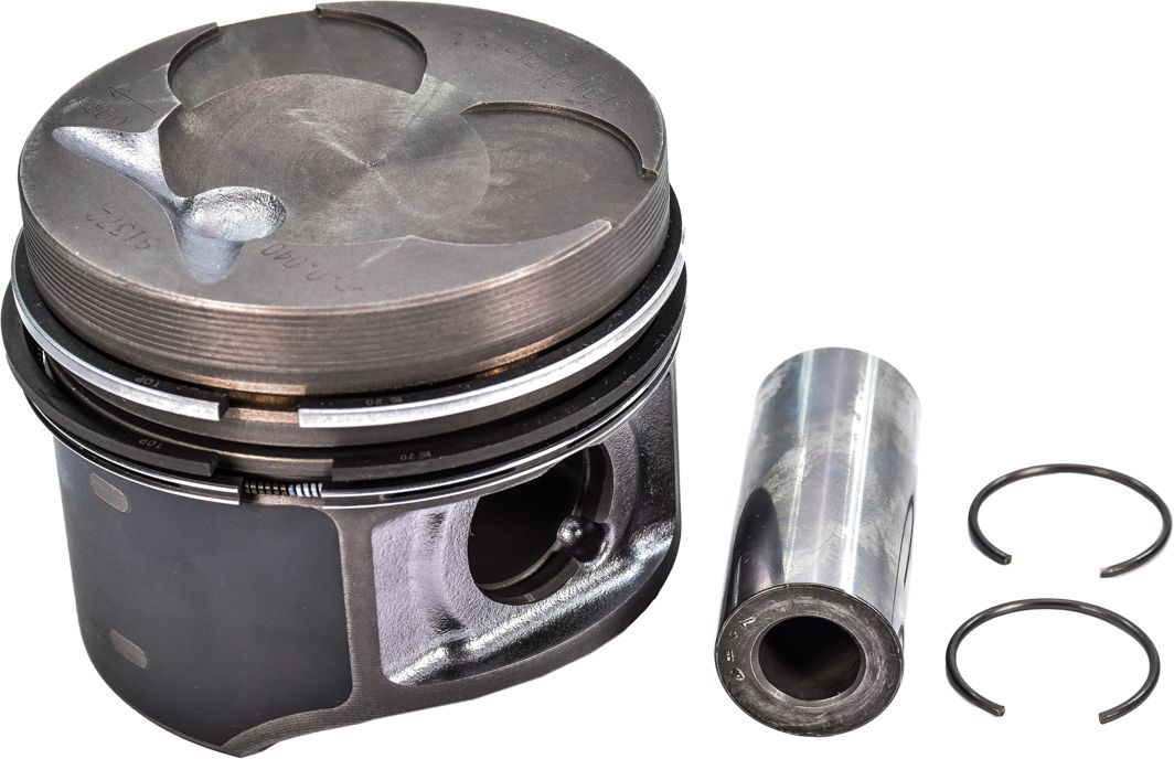

На фото хорошо видна залитая дополнительная вставочка под кольца для прочности.
На что только не идут люди, чтобы уменьшить вес деталей с возвратно-поступательным движением.
Поршень из алюминия плюс ухищрения.
Но это поршни дизелей, тут и нагрузки посерьёзнее.
Углубления для клапанов здесь даже более важны, поскольку поршень подходит гораздо ближе, камера сгорания гораздо меньше, а ещё нужны объёмы в тех местах, где происходит впрыск топлива.

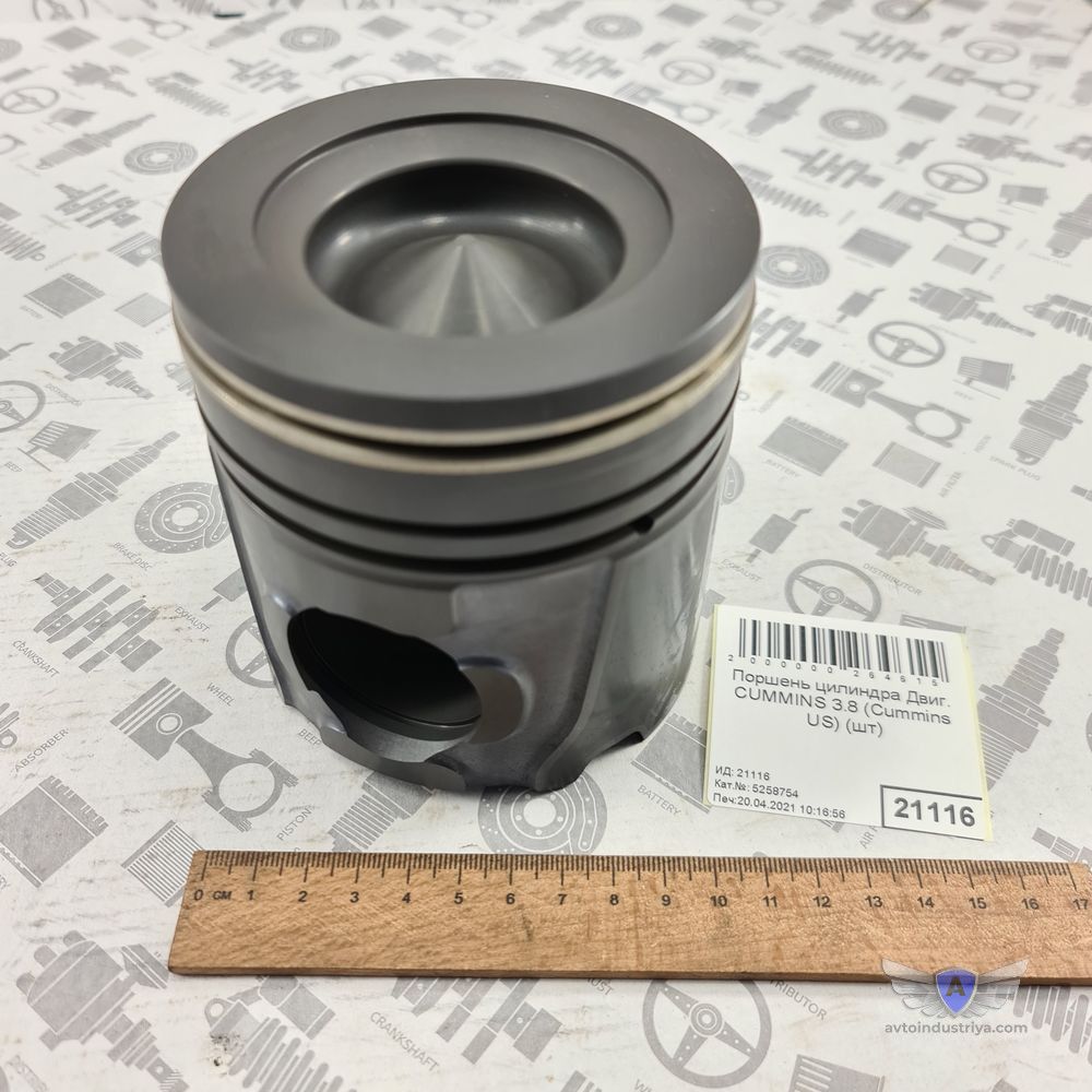

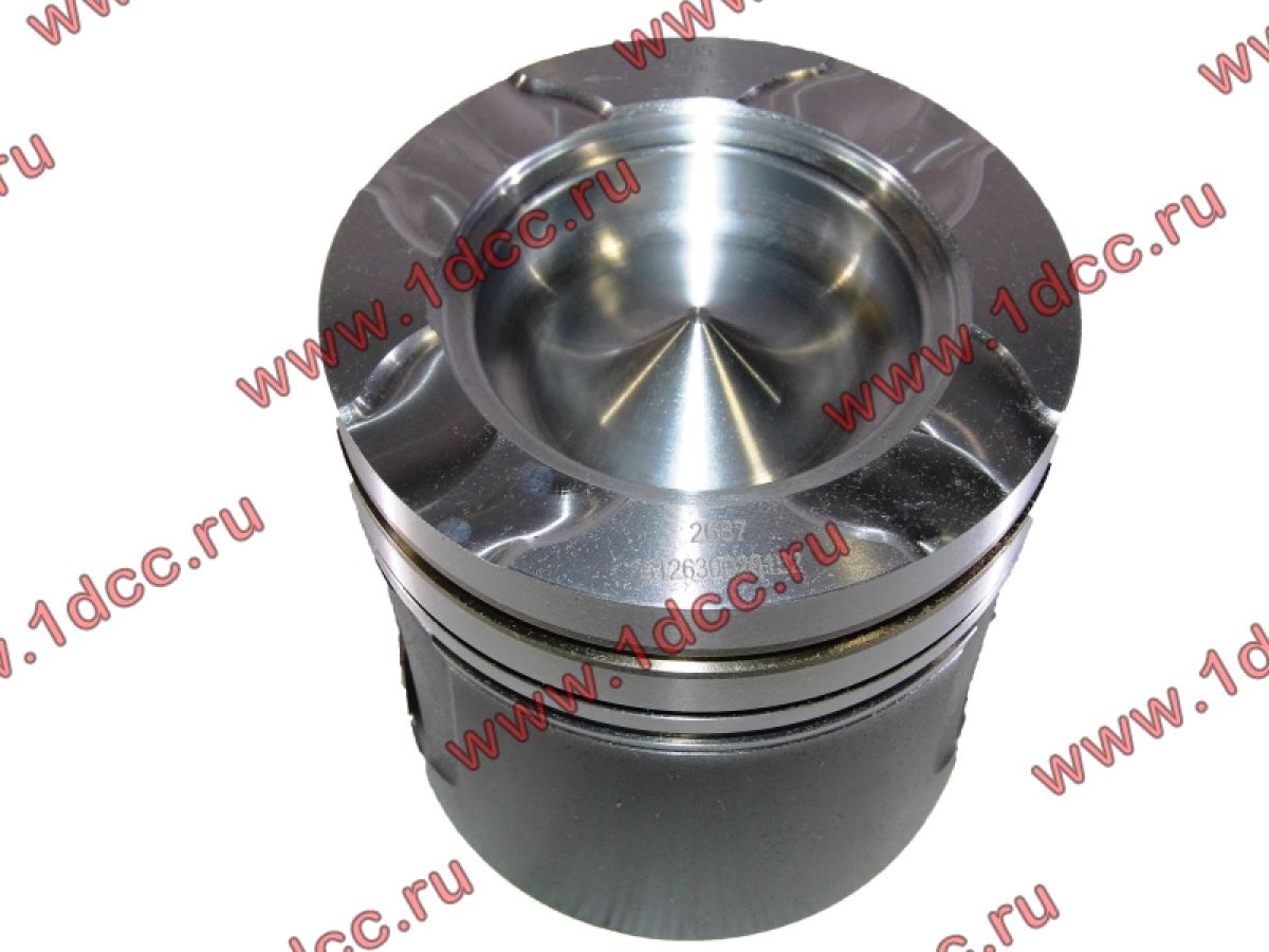

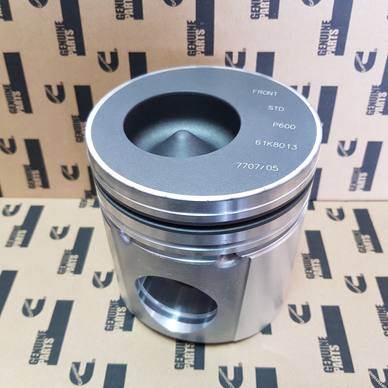

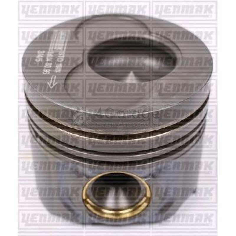

Вихрекамерные виды уже публиковал, теперь HDi-шные.
У дизелей HDi камеру сгорания засовывают в поршень полностью. Это позволяет и уменьшить поверхность теплообмена, и облегчить условия работы колец. Также увеличивается турбулентность воздуха в конце сжатия.
В случае нецентрального расположения форсунки и камеру сгорания смещают.
Острые кромки не только увеличивают гидравлические потери, но и сами кромки могут быть подвержены усталостным трещинам.Но ведь люди, наверное, думали, испытывали...

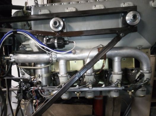

Здравствуйте. Как вы оцените впускной коллектор М 332 (337+два цилиндра) ? Диаметр трубы после заслонки 5,7 см ( S=55,5 см2), диаметр патрубков к головкам 4,2 см ( S=13,9 см2). Сечение трубы равно сумме сечений патрубков. В данной компоновке происходит равное наполнение цилиндров или же оно различно ? Если оно различно ,то стоило ли увеличивать сечение трубы, сделать как бы ресивер, на сколько позволят габариты ?
Двигатель оборудован механическим отключаемым нагнетателем и мех. впрыском топлива.
при движении воздуха из магистрали в отросток:
Коэффициент местного сопротивления (далее по тексту - КМС) отвода с центральным углом 90° составляет величину 0,35, а с углом 45° - величину 0,23.
таким образом, сопротивление меньше вполтора раза меньше
для концевого участка можно считать примерно 0,15, что весьма сопоставимо:
Потери при плавном повороте
Внезапное сужение трубопровода.
где d - диаметр трубопровода;
α - угол поворота трубопровода;
R - радиус закругления трубы;

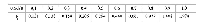

Для нестандартных отводов при повороте на угол 90° коэффициент местного сопротивления ξ можно определить по этой таблице:
Местное сопротивление для нестандартных плавных поворотов
При повороте на произвольный угол, полученный результат из таблицы необходимо умножить на коэффициент α/90

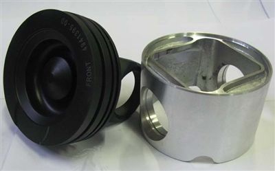

не успел посмотреть видео, но и без этого есть размышления.
Алюминиевый поршень не трётся алюминием по цилиндру...
На поршень наносится слой олова, который и является антифрикционным слоем, взаимодействующим с цилиндром.
Сейчас для сокращения долговечности даже олова не используют, применяют слой тефлона (на фото выглядит чёрным), который сам по себе совсем не является стойким...
Пара трения Алюминий-Сталь хороша и применяется часто, особенно во вкладышах, но там масло под давлением, поэтому и долговечность. А без маслс под давлением ситуация намного хуже.
Чугун не мягкий, но антифрикционные качества у него намного лучше, чем у стали, за счёт наличия в нём свободного графита.
