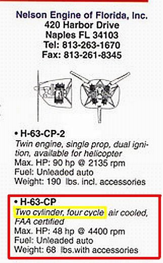

NELSON нашелся))))
Учите английский, а не доверяйте тупому боту-переводчику
Да нет: в данном случае, автомат выдал, сам того не ведая, верный диагноз:
Переводчик перевел в тех-характеристике:4е цилиндра, два инсульта. Смех

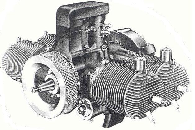

Владимир Палыч!
Уж если Вам довелось "свидеться" с этим мотором "вживую", то не подскажете как у него газораспределение происходило?
Карбюратор - один, цикл - двухтактный, раздельных камер в картере - две (если исходить из того, что поршни ходят в противофазе "боксёром"), подача ТВС в картер - либо золотник на входе, либо лепестковый клапан. В те годы вроде бы ни того, ни другого ещё не применялось в двухтактниках.
Что же было реально? :🙂

Головка цилиндра несъемная/ и, если не изменяет память, цилиндры были под одну свечу.
Смотри рисунок движка выше: свечи - ДВЕ, один декомпрессор на каждом горшке, головка несъёмная (не видно ни шпилек, ни гаек на этих шпильках крепления головки и отверстий под них между рёбрами)...

Я, признаться, общался с этим мотором много позже, чем на них летали в ОСКБЭС МАИ - в комнатке в ангаре, где был свален всякий хлам. Разбирать его, соответственно, не приходилось - но по причине явного отсутствие привода на золотниковую шайбу и ненаблюдаемым снаружи каналам для кривошипно-поршневой продувки, есть-таки подозрение на наличие лепестковых клапанов.
Спасибо за ответ!
Примерно так и думал (судя по рисунку).
Очень "культурно" выполненный движок, надо отметить.
Сейчас так уже не делают, разучились делать инженерно красиво (как это было в начале прошлого века)...

А рассматриваемый "Нельсон", при условии соответствия заявленным характеристикам, был бы весьма интересен для СЛА. Даже в безредукторном варианте.
4000 об/мин на номинале - немножко многовато таки для обычного стандартного винта (1600 - 1850 мм), редуктор придётся устанавливать...
Хотя четыре горшка с декомпрессорами, встроенный электростартер, карб мембранный с падающим потоком, лепестковые клапана на входе в картер, дублированное зажигание, воздухоочиститель - ну весьма аппетитно смотрится при такой массе и мощности. Можно и о редукторе подумать всерьёз. Ремённом...

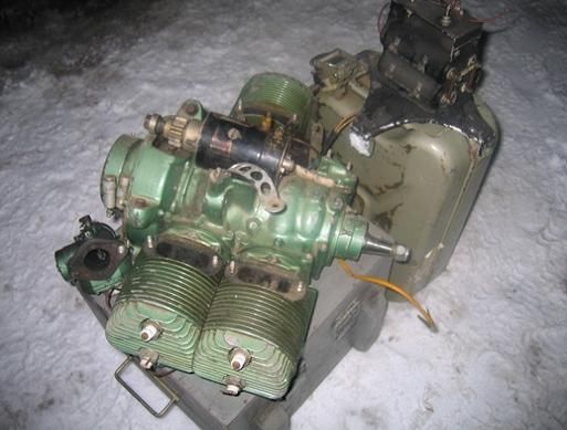

Есть ДЕЛЬТ!!! я не летал ещё))))) Просто когда рассмотрел этот двигатель-поразился тому что он жив ещё в таком преклонном возрасте,да и по простоте и качеству он оч хорош!!!! Невесомый,4 цилиндра,должен быть мягкий в работе я подозреваю.Просто мне кажется что потеряли мы красоту,замылилось само представление о ней))))))))) Хотя я могу и ошибаться))))

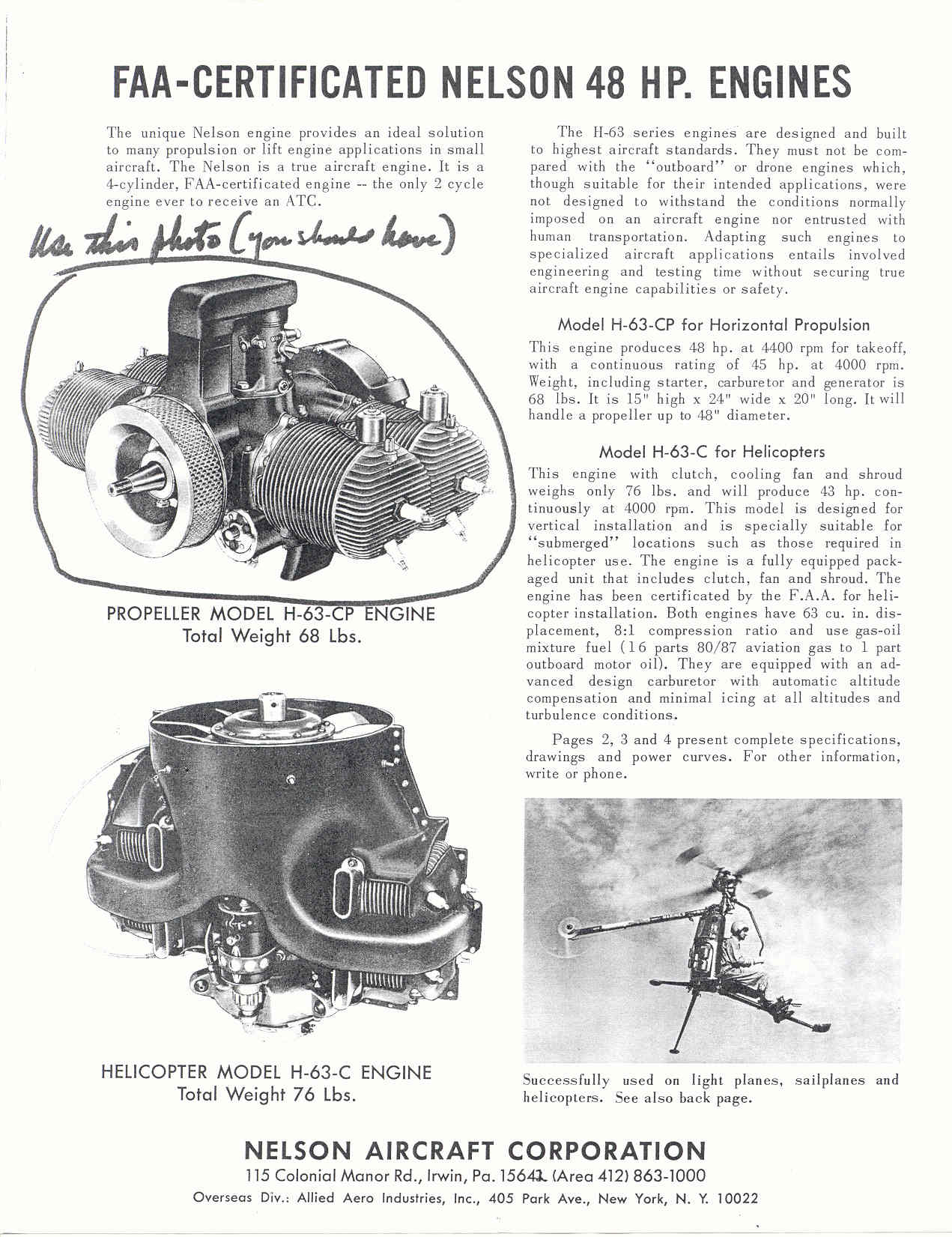

Engine Nelson H-63
Specifications model (H-63C)
Данные из Сертификат Типа FAA Data Sheet
Общие характеристики
Тип: Четырех-цилиндровый, двухтактный, с двойным зажиганием, вертикально установленный вертолетный двигатель
Диаметр цилиндра : 68 мм
Ход поршня: 70 мм
Объём  цилиндров  двигателя : 63 cubic inches ( 1032 cc )
Сухой вес: 76 фунтов (34 кг), в том числе охлаждения вентилятор, охлаждающий кожух и сцепление
Компоненты :
Топливная система: Нельсон E-500 карбюратор
Тип топлива: 80/87 avgas
Масляная система: предварительно смешав масло в топливо, SAE 30 подвесной мотор масла, смешанного в 16:1 топлива, масла
Система охлаждения: вентилятор принудительного воздушного
Редуктор: нет
Производительность
Выходная мощность: 43 л.с. (32 кВт) при 4000 об / мин
Степень сжатия: 8:1
