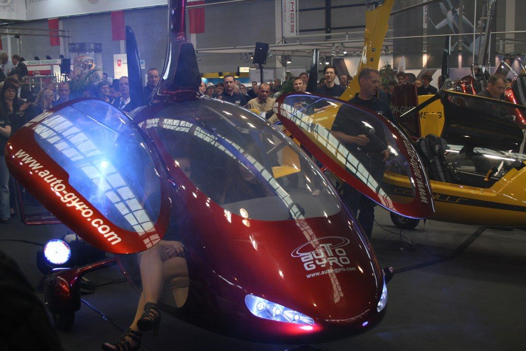

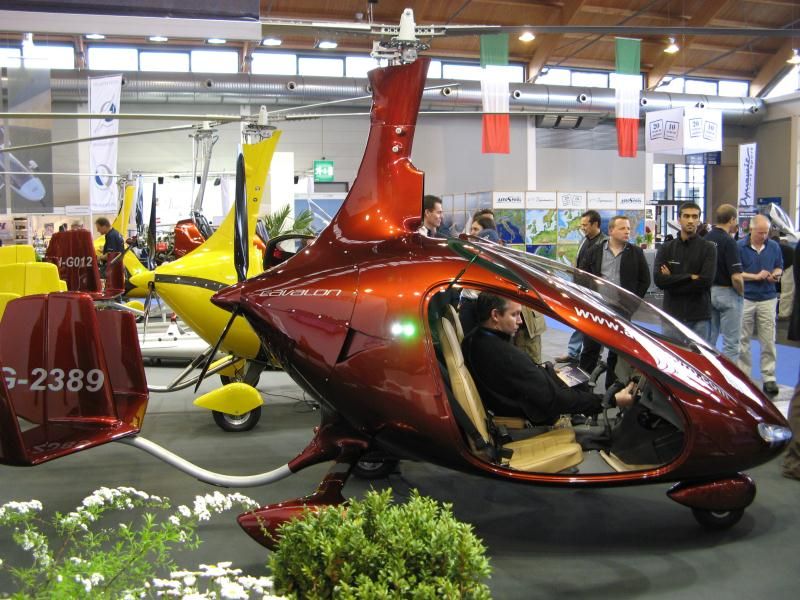

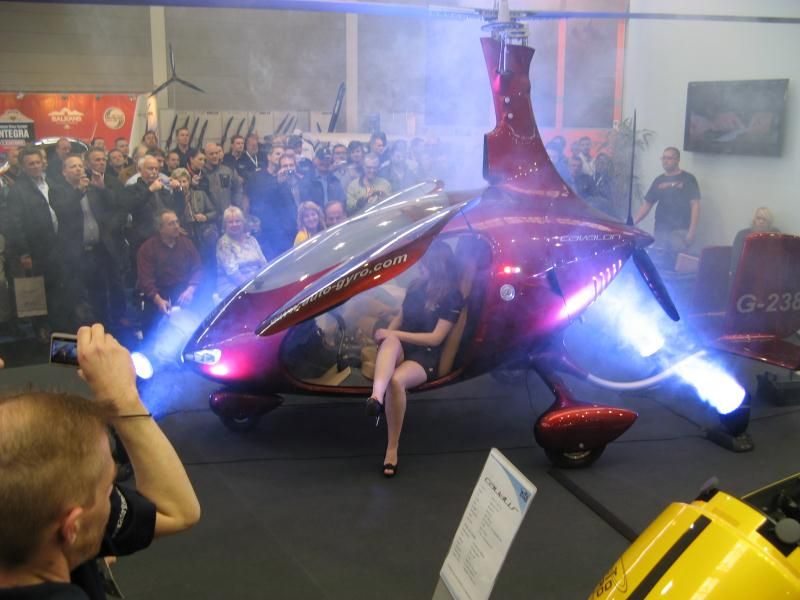

Немецкий сюрприз на подходе: Cavalon!
Судя по фотографиям, это не пазлы в единую фотку не собираются. Так все же не понятно, будет это партой или тандемом останется?
Мое мнение --- это должна быть парта.  😀
Если собрать puzzle всех фоток то можно предположить:
    а) основа взята у Calidus-a [ тоже хвостов. оперение, тот же вид шасси(стеклопласт. стойка + меньшего диаметр. передн. колесо), та же верхняя стойка(немного изменили наклон(т.е поменялась центровка аппар.) там же немного измен. воздухозаборн., те же виды силовых установок, раскрутки ротора, тот же конструкт. вид управления(ротором и хвостов. оперен.), та же рама(немного изменённая) и т.д. ]
Всё выше перечисленное говорит о том, что немцы взяли уже ими готовую базу аппарата(наверное Calidus-a) и поработали над ней для того чтобы сделать из нее парту. Это проще при их производстве, надо только немного изменить и добавить некоторую оснастку.
Единственное что мне пока не понятно---- куда они поставили бак. (оставили как у Calidus-a или сделали как у Magni M-24)
    б) по последнему фото "face to face" видно, что мидель фюзел. больше, чем у Calidus-a, да и фары красивы.  😉
    в) и ещё у немцев в продажной линейке пока нету парты, а это в свою очередь некоторые потери клиентов. Не всем же нравятся тандемы(вот они и решили по конкурировать с тем же Magni, тем самым увеличить свою долю сегмента в автожирах).
Lev D ! Вот вкратце так. 😉
это коню понятно, и колдовать долго не надо - если у Вас есть база то Вы за нее и базируетесь - это производственная необходимость (оптимизация)
там будет процентов до 40% узлов Калидуса и приблизительно такая же стоимость
да это будет парта
Ну что там получилось, кто-нибудь скажет наконец?
Уж вроде и 13-е прошло полностью.. Али по какому другому поясу отсчет?
Ага, сам уже нашел!
Парта. Симпатичная!..
Назвали - Cavalon
