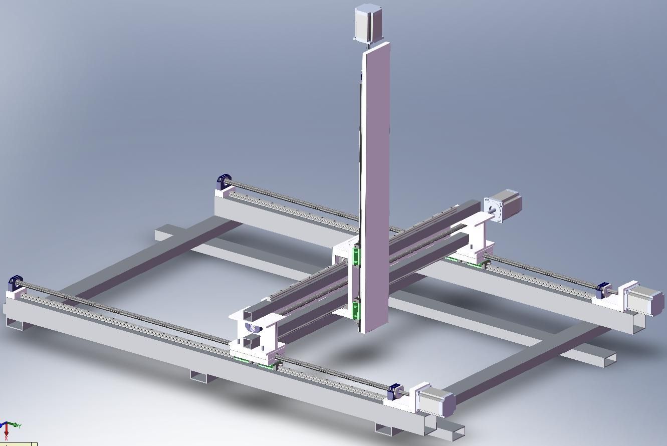

чувствую я что мой "проэкт" под твои потребности годится - станочек "комбайн" для мастерской "експериментатора" (автоматизация изготовления готовых матриц под композитные крылья, фюзеляжи и т.д. без изготовления болванов :-?)
1) 1500х1000х200 - трех осевой фрезер (вплоть до латуни) 2Д или 3Д
2) 1500х1000х600 - трех осевой (фозможна установка поворотной головки тогда пяти осевой или только столика вертикального поворотного - четвертая ось) для обработки композитов, пластмасс в 3Д
3) 1500х1000х1000 - пенопласторезка термическая (с возможностью установки столика вертикального поворотного - "пятая" ось)
переоборудывается из 1 в 2 или 3 за несколько минут (восемь болтов)
подойдет комбайн ?

вплоть до латуни в 2Д тонкими фрезами, точности надеюсь добится до 0.1 на пластмассах и композитах, мне больше не надо 🙂

комбайн, который я пытаюсь слепить рассчитан на обработку пинопластовых и пластмассовых моделей из мягкого материала (1500х1000х700)
                    И
фрезирования пластиков, пластмасс (1500 х 1000 х 200), разрезания тонких листов дюраля (до 3-5 мм) и латуни (до 1-3мм)
медленно и уверено с точностью до 0.1 мм
все зависит от скорости реза и фрез....меня никто не торопит - пусть в подвале трудится хоть неделю над дюралью  ;D
будет закончена модель, сброшу картинки - пока безпредметный разговор
планирую вложится в 10000 вечно красных швейцарских франков...
(пока черновичок прикрепляю - это вариант как раз фрезера для резки тонкого дюраля, фанеры - ход по Z всего 70мм, хотя ось Z спроєктирована на 700мм хода - путем поднятия балки У. То же с пинопласторезкой - при снятии балки У можно установить две независимые колонны - все из промышленных блоков, труб и профилей по имеющимся в наличии типоразмерам. Трубы квадратного сечения 4мм сталь, пластины дюраль сплав 6082 твердость Т6, направляющие и болты SBC корейские, моторы 90й серии Fulling)

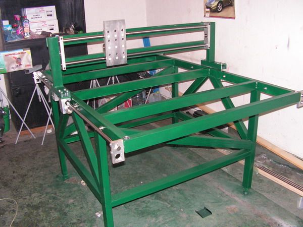

Вот решил выложить свое творение.Станок для раскроя листовых материалов.ДСП,фанеры (до 20 мм),пластиков,дюраля (до 0.5,возможно 0.8 мм).Возможно ,буду пробовать 3Д фрезеровку пенопласта.
Рабочее поле 1200*1600 мм.Ход по Z-120 мм.Направляющие-круглые каленые и шлифованные валы,линейные подшипники.Трапециедальные ходовые винты.
Двигатели-шаговые в биполярном подключении.
Фто сделано месяц назад.Сечас уже поставлены винты и мотор оси Х.Отлаживаю электронную часть.Если интересно кому будет,выложу еще фото.
Еще в процессе маленький фрезер по дюралю формата А4 и пенопласторезка с захватом до 2м.Но пока времени на все не хватает.

Я посмотрел на все порталы что предлагали, и решил делать как на картинке что я запостил -  говорят в такой схеме наименьше расхлебана ось У...посмотрим, может не врут (чем ближе точка опоры или ось Х к оси У тем лучше)
На такой длине как у Вас 1600мм прут будет гнуться как мама родная....точно 3Д в пинопласте получится только (это не мое мнение или критика - так люди строившие говорят) - поэтому для стороны больше 500мм предлагают переходить на линейные направляющие...но дорого блин это дело жуть...
А что за фрезер будет, какой софт какие контроллеры и КАРТИНОК побольше и УДАЧИ конечно же Вам в этом неблагородном деле  ЦНЦ 😡
Спасибо ! 🙂
Все верно,но Вы повнимательнее посмотрите на фото ! Там направляющие по Х не висят, а поставлены на дистанционные втулки через каждые 400 мм.Соответственно прогиб ???
А по оси У поставлены направляющие Ф25мм.Прогиб  посредине при нагрузке от каретки-мезерный (где то 0.01 мм.).Так что не пенопласта ради  😉
А линейные направляющие правда дороговаты.Но для данного станка они и не нужны.
Фрезер будет  Кресс 800Вт,а там посмотрим.Софт планирую Мач-2,3.Сейчас пока собрал блок управления на L297,298.Но это только для отладки.Ищу подходящую схему до 8А.

Извини Атас, есть такая тема "дистанционные втулки" (ух и название  😉 ) прохлопал...только я знаю они вертикально ставятся - от горизонтальной установки от них проку нет наверное....

8А это круто, я бы схем не искал, а покупал бы готовые драйверы (впрочем как и на 2.5 Ампера я купил готовую плату - пока правда не тестировал)
даже при 25мм и при двох направляющих прогиб (изгиб по оси У)  будет хоть куды, но в этом тебе еще придется убедится (без обид - убедишся в обратном тогда при встрече даш по шее мне)
а что за трубы для рамы и почему она такая высокая - лень нагибаться ?
Стол из чего будет ?
Както больше инфы напиши - мне все интересно, я пока всех српашивал и много вопрос изучал - большой теоретик, блин и "на бумаге" (в солиде) набрасываю - то тут добрые люди подскажут то там....всем спасибо говорю, исправляю - потом может и я кому сгожусь  😡
Извини атас дочитался...
я буду откровонно кабудто мой станок - ты слушай и не обижайся - договорились ?
вопервых будеш через месяц переделывать винты и гайки - ШВП нужна для таких размеров, трапеза только на транспортер годится...
второе - судя по дыркам под моторы это очень слабые моторы
третье - станок напоминает тенисный стол - в смысле надо доварить держатель оси У
четвертое - надо развернуть так направляющие чтоб упор был ПОД ними а не сбоку (попомниш меня на листовой дюрали - обещаю ;D)
А так все солидно....
судя по всему станок первый - угадал ?
PS: если серьезно - то не обижайся - я за что купил за то и продаю, много видел критики по подобным твоему станкам - вот и тебе тоже пишу что слышал от бывалых...пока своего опыта нет
Посмотри на РЦ Дизайне там Граф есть он уже четыре или пыть создал, тебе может подскажет грамотнее моего испорченого телефона
Да я не обижаюсь !
Просто ,извените,но критика немного странная.И такие выводы,что позвольте посоветовать еще немного подучить Вам матчасть. 🙂
1.Почему винты на такой размер не подойдут ? Посмотрите в сети-море станков сделано с такими приводами.Кстати тот же Граф использовал на некоторых своих моделях с похожими полями вообще шпильки с метрической резьбой.И кстати почитайте его-он серьезно подвергает сомнению преимущества ШВП.Все завасит от требований к станку.
2.А как делать привод из "этих дырок" ? Интересно.Не судите по моторам по размеру дырок  🙂
3.Стол сварен из условий создания максимально возможной жесткости.А держатель У-это как,портал приварить ? Поясните.
4.А почему ? Вы постоянно про это говорите.С точки зрения жесткости крепления направляющих-никакой разницы.Опять же-сомневаетесь,посмотрите в сети.Огромное количество подобных решений.Даже на промышленных станках.
Станок создавался не сразу.Около года ушло на сбор материалов и разработке конструкции.Кстати Граф и AleksSpb(есть такой человек,построил несколько фрезеров именно с такими габаритами) проводили основные консультации по проектированию и постройке. 😉
