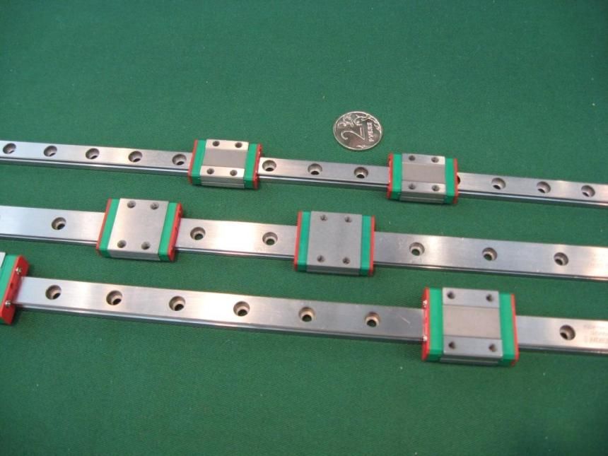

В чем шутка ? Рельсовые направляющие Hiwin,причем размеры-для зубопротезного станка.
По-моему просто скрытая реклама,уважаемый.
У меня нет под рукой двухрублевой манеты , но 25ая рельса с стандартным линейным потшипником несет нагрузку в среднем около 4х тонн на точку , при этом пробег обещают примерно 50км , завидую вашей челюсти уважаемый
Точнее  ,каретки HGH 25 СА в динамике держат 26Кн. И что ? Чего Америку открывать ? Это все в справочниках есть.Да и на снимке явно не они.У меня мОнеты в 2руб тоже под рукой нет,но на снимке явно не 25мм.А может и не ХАЙВИН ) Так что нагрузки там явно не для выгрызания металла.
А разговор идет про то, что указание телефонов и адресов ИМЕННО этого продавца-явная реклама.

Для тех у кого нет монет.
верхняя направляющяя:
высота с колодкой       - 8мм.
ширина колодки           - 17мм.
ширина направляющей - 7 мм.
динамические нагрузки - до 140 kgf.
серия MG7H
Данные из каталога, прихваченного с выстовки.

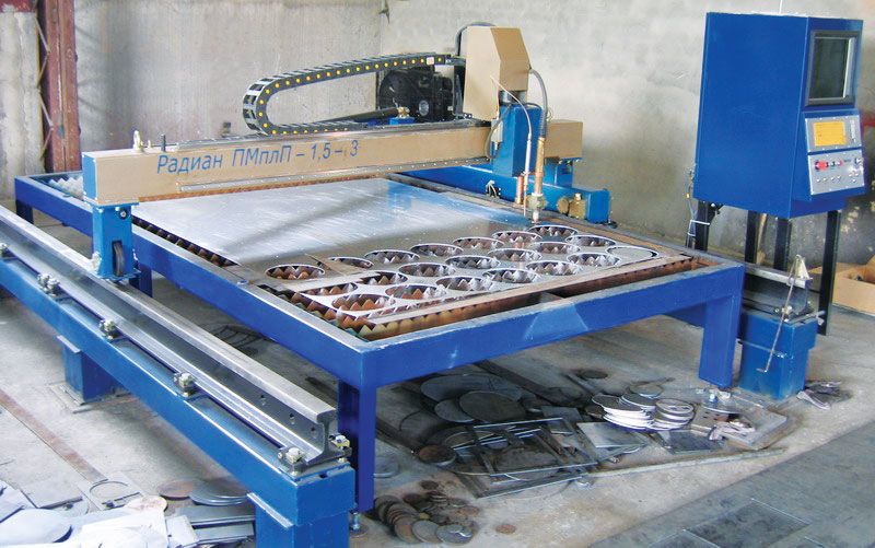

Думаю, что именно плазменная резка наиболее интересна для наших целей...  быстрее работает, да и отсутствие контакта режущего инструмента с поверхностью тоже немаловажно, а сам плазменный резак и купить можно за 2-3к$.... хотя возможно я и ошибаюсь, не разбираюсь в этом...
    89,9 КБ · Просмотры: 212

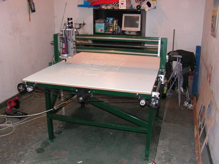

Да китайский бесконтактный резак ампер на 40 с башкой можно примерно за50т.р. взять , причем если договорится башку можно сразу под станок поставить , в смысле с цилиндрической держалкой а не с рукояткой под ручное пользование , но плазма тоже не панацея , и у нее недостатки есть , да и кромка металла далеко не идеальная .
А что касательно нагрузок , я регулярно режу АМГ6 толщины от 1 до 4 , Д16Т тоже приходилось , причем сним даже проще унего стружка к фрезе не липнет , шпиндель два с копейками киловата и ничего грызет и даже не морщится , а собран какраз на 25 рельсах и реечных шестенях 15 м.м. , щас вот в серьез подумываю про свой , но сначала надо токарку запустить .
Ищу информацию по готовым порталам 2х2м для плазмореза (нашел только в украине и китае) или как собрать из готовых деталей такой.

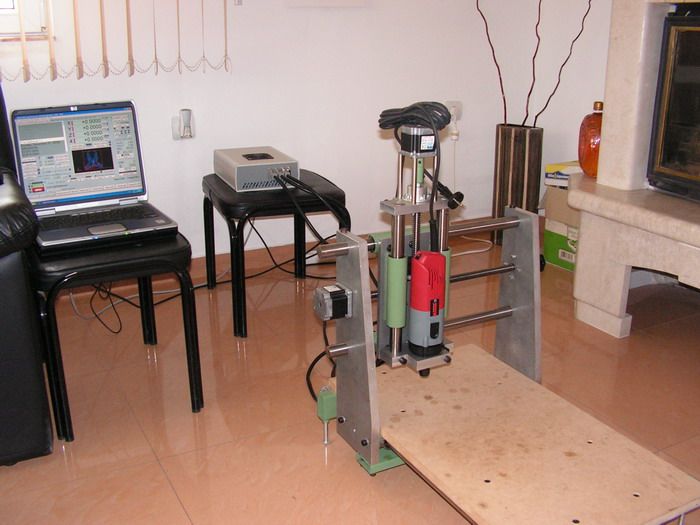

Ну вот,запустил в работу свой фрезер.А пока доделывал-еще один,поменьше собрал,для более точных работ.

To Сашкаа: спасибо !
To pavlin:
Принципиально,никакой разницы в механике станка нет.Что закрепишь вместо шпинделя-то и будет перемещаться.Остальное-в настройках УП.В том же МАЧе есть и управление лазером.
Единственно-для лазера и плазмы нужно немного стол изменить (гребенку поставить).
Хы - ну у Вас батенька и чувство юмора ! 🙂
А что хозяйка дома сказала смотря на маленький портальник в гостинной ? ;D
"Боже мой,какая прелесть ! Еще один маленький !" 🙂
