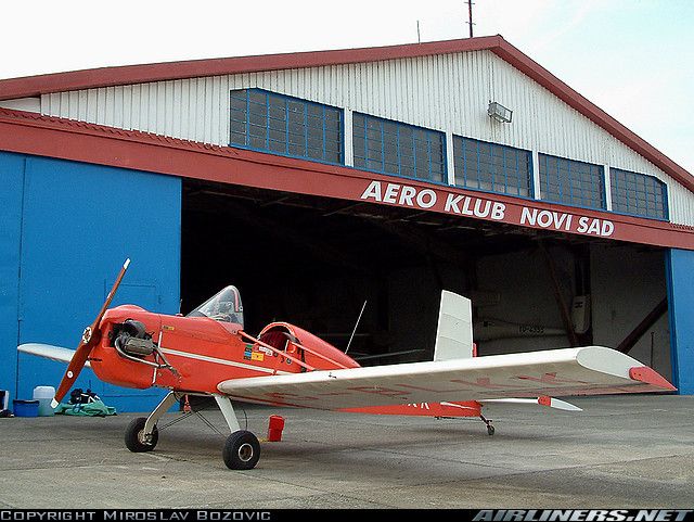

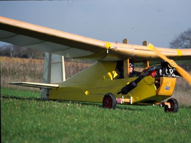

Это и есть выше упомянутый мной Корби! Красота неправда ли!
Но бюджет, на него в разы подскакивает, и в первую очередь из-за двигателя, клеить нужно с особой аккуратностью, плюс чертежи не такие подробные как на макс!

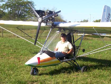

Да, и еще одно, что пилотировать и учиться летать на Максе гораздо легче чем на Корби! хотя Корби по интересней в летных  возможностях будет!

А если выбирать из:
1. Хаймакс
2. ВП Вольксплан
3. Питенпол
4. Арго
5. Барбос
Что в качестве первого ЛА лучше будет ???   :craZy
Ульяновск
Хотел Арго строить, однако посмотрел, как он летает и решил, что такой пилотаж пока не освою, поэтому для себя выбрал хаймакс (простой, деревянный, есть чертежи и поддержка)
По остальным сказать ничего конкретного не могу, т.к. их анализом особо не занимался.

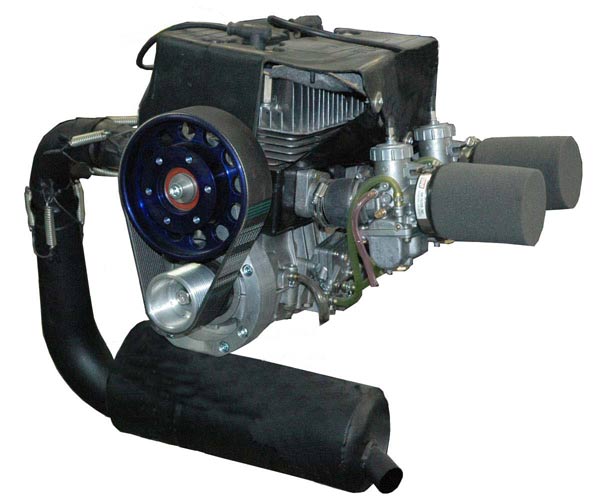

И если возможна установка данного двигла, то прошу подсказать к нему винт.
AlexBigbull
Лучше день потерять потом за пять минут долететь
Almaty
Мотор пойдет, но к нему подход нужен! а если  ты в Рыбинске живешь то вообще проблем нету!  пластмассу на цилиндрах в тянувшем варианте придется менять. а так очень хороший клон 503  :)

Интересно на Фольксплан ВП-2 пойдёт или же он слабоват будет? Какова мощность VW 1600 кубов
Мощность у них примерно одинаковая 50 л.с., а вот крутящий момент у WV происходит 3400 оборотах против РМЗ 500  5500
из-за этого и ресурс выше и греется меньше ну и весит больше

Все эти двигатели выглядят так как будто сделанные на одном заводе, но разная серия! Я имею веду Rotox 503, Hirth 2703, РМЗ 500,
и вот этот suzuki 340 (440). А кожух нужно на РМЗ 500 подобно этому, что на фото делать (только в тянущем варианте).
