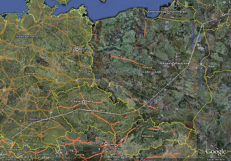

Трасса маршрута нашего полёта
Геннадий, а на обратном пути отклонения от намеченной трассы можно графически увидеть?
Вы упоминали о том, что пришлось перебрать несколько аэродромов, на которых можно было бы не только сесть, но и заправиться топливом...
Трекер Вы в этом полете не применяли?

Отклонения НЕ выделены в отдельный трек, а ТРЕК всего полёта я выкладывал выше. Если его рассматривать внимательно над территорией Чехии то наблюдается "рыскание" это как раз тот момент когда я "играл в тетрис " с ГАРМИНОМ.
Как раз помощь диспетчера привела к тому что мы безцельно не крутились на месте а чётко шли к указанной цели, т.к. своевременно получали необходимую информацию .
