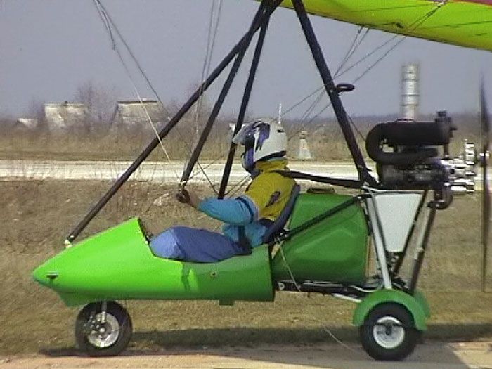

У нас МД-50, на всех стояли 582-е с радиаторами от оки, а у меня один с родным. Когда использовался в качестве пассажирского варианта то пассажир затенял эти обе половинки. После установки окушного перегрев как рукой сняло.  :IMHOПопробую переслать фото.
Вот фото

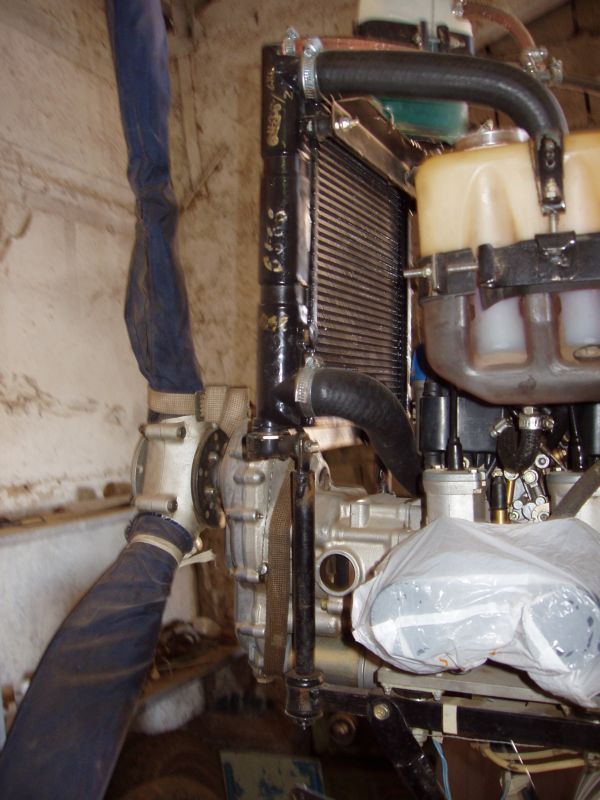

Ещё
    74,1 КБ · Просмотры: 224

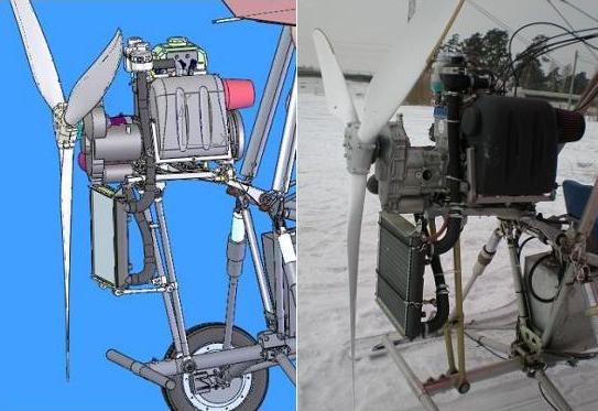

А не пробовали радиатор внизу ставить, под мотором? У меня он так в гараж не заедет на прицепе, ворота низкие. Сайлент-блоки крепления радиатора, насколько я понял, ротаксовские? Вибрация на радиаторе не сильная? Не пробовали алюминиевый радиатор?
Сайлент-блоки родные, а если ставить снизу то всё равно он останется в тени бака, а высота радиатора не превышает высоту винта в самом его наинизшем положении, если конечно винт каждый раз не снимать
Кстати при наличии такого количества сайлент-блоков раскачки радиатора не происходит(чего боялись до установки), если двигатель нормально настроен, то радиатор даже не шевелится.

В Казани/Сарове www.delta-avia.ru на "химик" ставили восьмерочный вроде радиатор снизу, под двигателем, за баком. Про проблемы с охлаждением не слышал. На "Круизе" стоит, точнее лежит такой же радиатор. Слышал про некоторые проблемы с одлаждением от людей эксплуатировавших в Непале и Новосибирске. По поводу Непала сказать ничего не могу т.к. силовая установка ставилась покупателем, могу только заметить что проблем не возникало в таких странах с жарким высокогорным климатом как Турция (582), Испания (912) и Венесуэлла (582).
Теперь о Новосибирске, я как раз в это время в Сарове СН-701 собирал и говорю  то что видел. Ребята воткнули радиатор в "короткий" (прогревочный) контур 😱 и ко всему еще ставили самодельный расширительный бачок, какое там давление поддерживал клапан, одному богу известно. В общем, Саровцы вроде потом туда ездили, переделывали.
Мое мнение, радиатор - единственная вещь в системе жидкостного охлаждения, которая может быть не Ротаксовской, остальное - все родное.
Амортизаторов это не касается  🙂

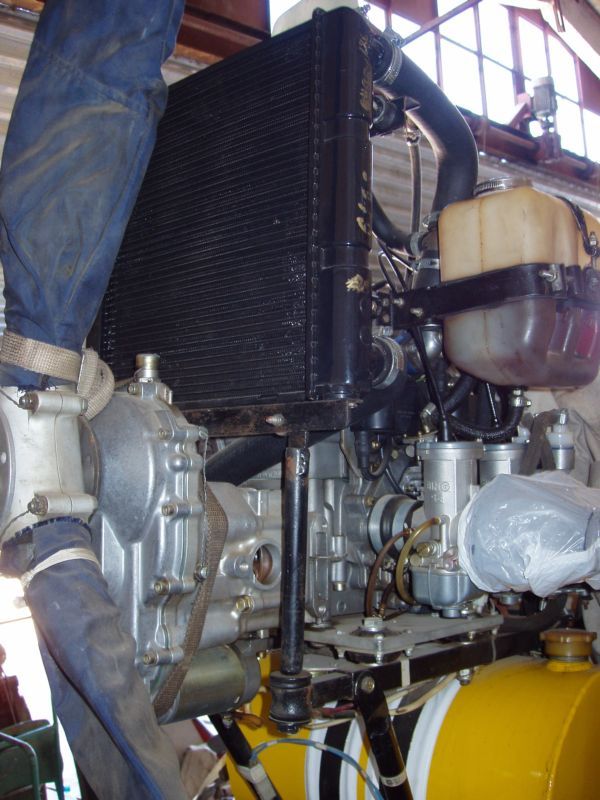

Это он, тот самый "химик"? Это у него радиатор там внизу, за баком?

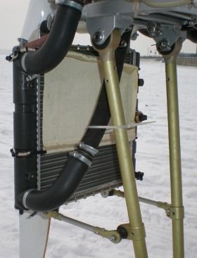

До омерзения много времени прошло между появлениями этих двух картинок. Много было всяких затычек и заморочек, но в конце наши победили, и я снова летаю.
Ещё раз хочу поблагодарить всех, кто помогал советами.

Несмотря на положительные в целом результаты облёта, выявилась одна проблемка: при температуре окружающего воздуха -5…-8[ch186]С температура двигателя в полёте не поднимается выше 55[ch186] вместо 60…80, указанных в руководстве. Чтобы довести температуру до 60 с небольшим, пришлось поставить на радиатор шторку (на фото).
Я до того с водяной системой охлаждения имел дело только на автомобилях, и привык, что термостат поддерживает оптимальную температуру двигателя при любых условиях, там всевозможные жалюзи на радиаторах давно уже стали стилем «ретро». Поэтому прошу подсказать тех, кто на 582-х давно летает: то ли мне термостат попался не настоящий, то ли для него такое поведение – норма жизни? И можно ли его отрегулировать как-нибудь, либо всё-таки жалюзи придумывать? (Короче: кто виноват, и что делать?)

Наверно, врядли термостат как то регулируется кроме его замены. А у вас какой? Интересно посмотреть на схему или фото Вашей системы охлаждения, особенно переходники из чего сделаны
термостаты ни регулируются.только при заводской зборке. возможно по какой то причине имел место перегрев и термостату приходит кирдык .тоесть его рабосчему элементу 🙂

На всех фотографиях радиаторы не встали на штатное место. Их сместили ближе к винту, увеличив таким образом продув сквозь щели. Я таким образом избавлялся от перегрева двигателя. А в холодную погоду применял шторки на липучках. Термостат проверял нагревом в воде вместе с градусником.
Спросить у производителя результаты теста системы охлаждения на предмет соответствия системы основным требованиям, а именно п. 6, раздела 10.1. РЭ - перепад температур охлаждающей жидкости на входе и выходе радиатора. Он не должен превышать 6 гр. Оптимум 3-5.
При перепаде менее 2 гр - будет перегрев. При перепаде более 8 градусов будет переохлаждение. При перепаде более 12 градусов будет задир поршня со стороны выхлопа.
