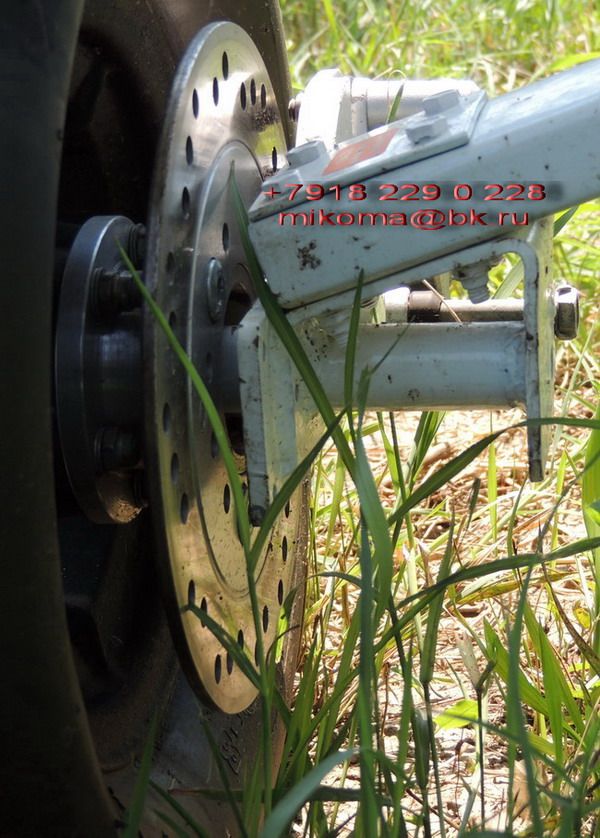

Еще один один вариант крепления тормозных дисков от мотика через переходной фланец.  Супорта тоже от мотика.

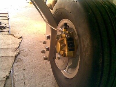

Нормально дутики тормозят. 🙂 все хотел зафотать, никак не успеваю ... Дым прет, аля формула раз!  Тормозное переднеее вес аппарата ~380 кг. Тормозит на бетоне относительно хорошо.

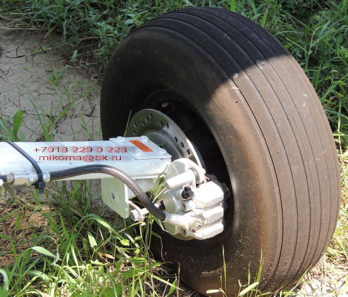

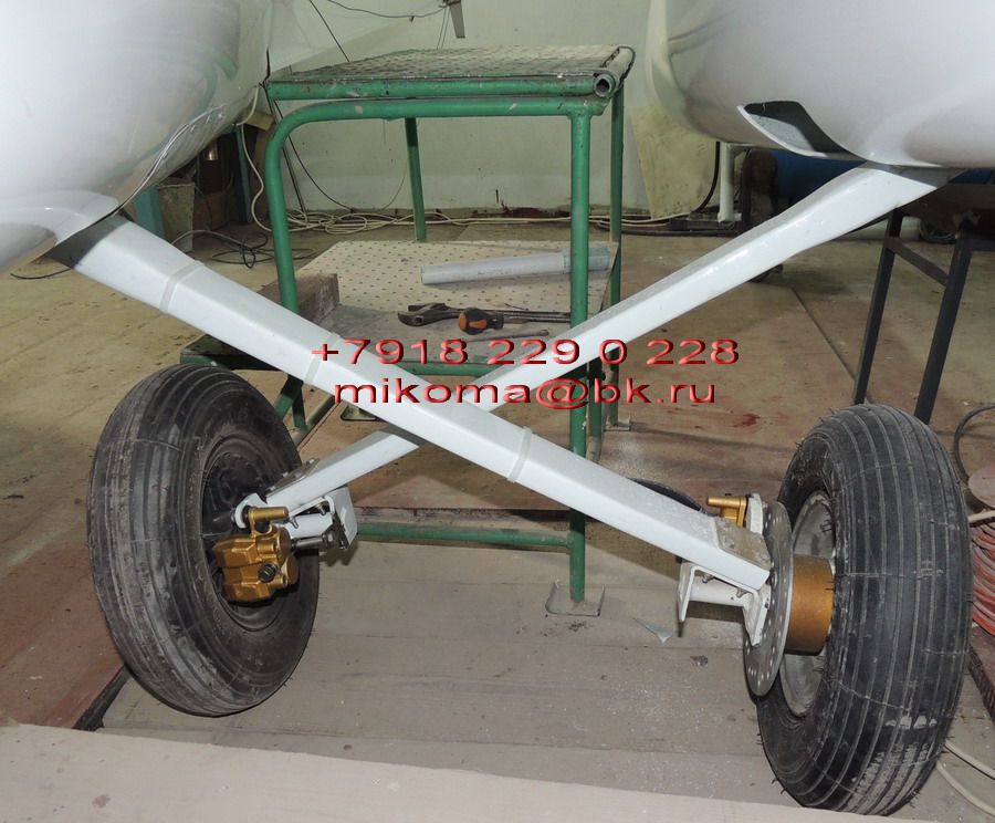

Я ставлю такие на Бекасы. Полуоси делаю универсальные: возможна установка как узких (400х100), так и широких (400х150) колёс. Разница только в переходнике к тормозному диску.
Плюсы:
1. С двигателем Р-912 на асфальте держат взлётный режим. на грунте с-т скользит с заблокированными колёсами.
2. Намного больший ресурс по сравнению с стандартными тормозными суппортами.
3.  Конструкция тормозных колодок исключает их заклинивание и выпасть не может при любом износе. ( На стандартных суппортах часты случаи соскакивания колодок с направляющих штифтов при значительном износе колодок и заклинивание колеса).
4. Тормозной диск не ржавеет.
5. Эффективное руление на земле.
6. Положительные эмоции пилота в процессе и после опробования: лыба "до ушей".
Недостатки:
1. Вследствие лучшей эффективности тормозов на первых порах необходимо большее внимание на посадке: "ноги убрать с тормозов".
2. Вследствие лучшей эффективности тормозов на первых порах более быстрый износ покрышек.
    98,5 КБ · Просмотры: 248
    97,7 КБ · Просмотры: 252
Тормоза уже второй сезон работают на химии. Из порядка десяти бортов никаких нареканий нет. Только на одном потёк суппорт. Пришлось заменить.
