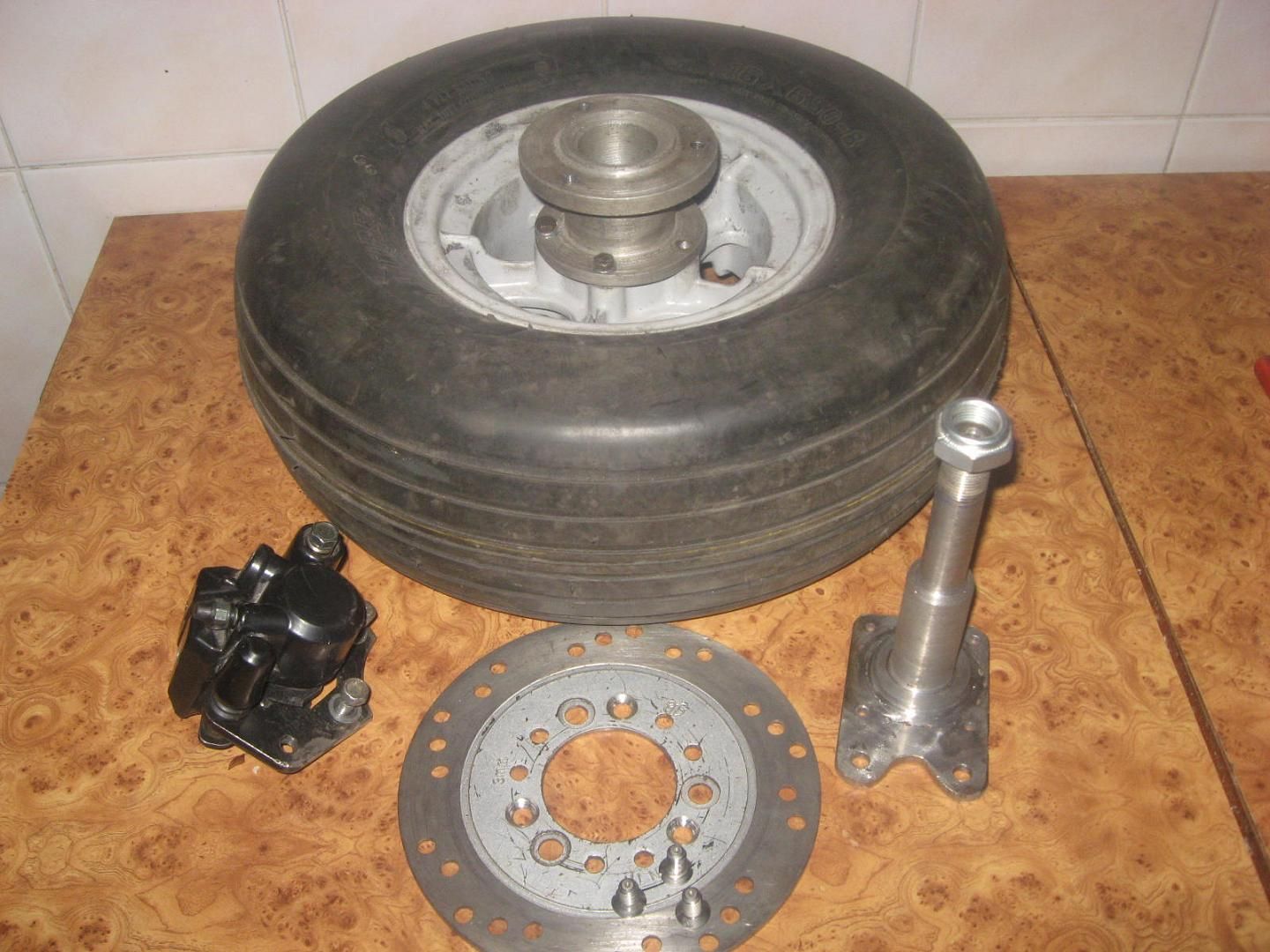

Собрал ступицу колеса со всеми прибамбасами... 🙂

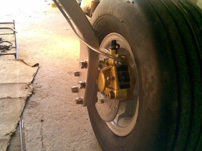

SLAV36, а можно комментарии к фотографиям? У меня такая же резина и такой же диск. Интересующие вопросы:
- диаметр тормозного диска?
- родословная тормозного цилиндра?
- толщина проставки?
Спасибо
Ось с фланцем из цельного куска метала точат?
Или приварен фланец?

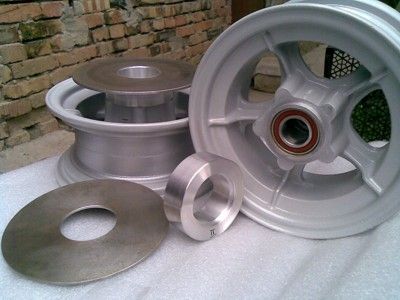

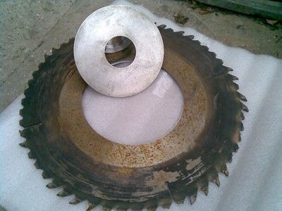

Привет всем. Помоему, самый простой удобный и доступный материал для изготовления тормозных дисков:
    24,2 КБ · Просмотры: 231

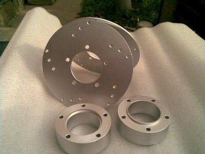

Ещё фото:
    23,5 КБ · Просмотры: 245
    18,7 КБ · Просмотры: 252
    22,3 КБ · Просмотры: 250
Молодца! Всё красиво и аккуратно. Но красоту могут нарушить диски. Метал в них всё таки не для этого. У меня стоял диск, правда не из пилы, из простой чернухи. Пару дней постоит-диск поржавел, проехал немного на тормозах-посинел (а у Вас самолёт) . Имели место наволакивания.  Конечно если уже есть практика использования такого материала.....
Незнаю где Вы живёте, но сейчас в любом, даже маленьком, городишке наверняка есть разборка скутеров. Дисков там как грязи. Они никому не нужны и, кстати,  они такие эстетичные  😉
Больше года на дельте эксплуатировал - всё хорошо, кстати почти не ржавеют. Если кто знает марку металла, из которого делают пилы, сообщите пож-та..
П.С. От скутеров ничего подходящего не нашёл, наверно у нас мало грязи на разборках 🙂 да и самих разборок

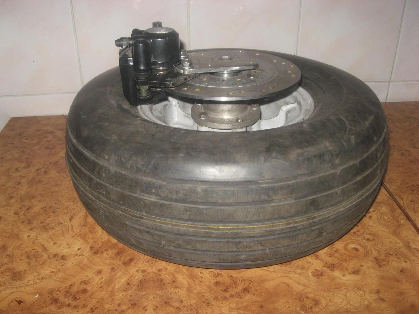

Учетка SLAV36 заблокирована,поменял имя.Ось приварена к пластине толщ.5мм,ширина 65мм,обсуждали ось тут http://www.reaa.ru/cgi-bin/yabb/YaBB.pl?num=1255984799/90
Спасибо
Цилиндр от корейского мото Viper.Ставил 2-ух цилиндровый супорт,не подошел,тот расчитан на больший торм. диск.
Торм. диск от скутера,уменьшил на 3мм.
Щас ломаю голову над главным тормозным,ставить раздельные  тормоза  или один общий ? Может кто подскажет..Самоль СН701.
Если переднее колесо не управляемое то у Вас нет выбора(раздельные), если управляемое - то же особенно нечего мудрить можно ставить общий.
Единственно, на таких катках как у CH-701, скорее всего силы кисти не хватит для удержания самолета на взлетном режиме или надо такие же огромные тормозные диски ставить
Как правило, углеродистая инструментальная сталь типа У8.
Есть идея по-поводу материала дисков: сталь 20Х13 (не ржавеет, термообрабатывается, стоит недорого относительно). Поставщики могут нарезать заготовок ленточной пилой из круга 200 мм.
Идея хорошая. Необходима цементация. При нарезке заготовок из круга возможно появление радиальных трещин в процессе эксплуатации. Лучше делать из листа или поковки.
