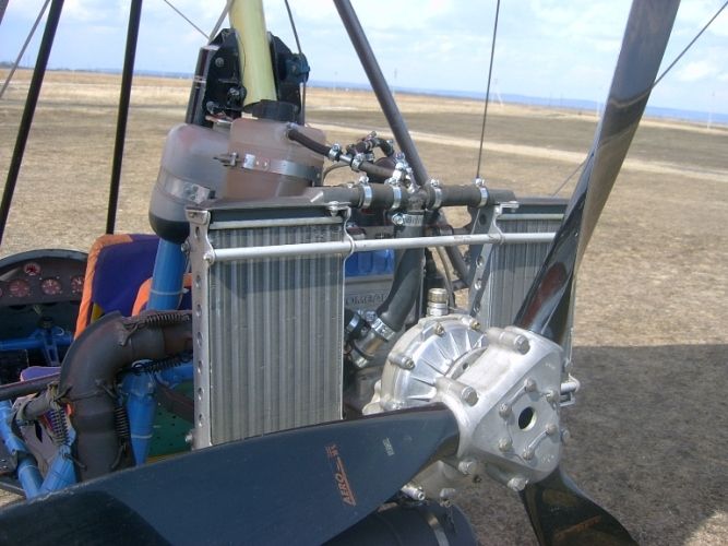

А у нас, вот так делали: Два радиатора от печки ВАЗ 2108
    58,8 КБ · Просмотры: 232

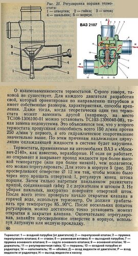

А можно поподробнее как заставить автомобильный термостат открыться при 60 градусах?
Я  сам  не  настраивал  термостаты. Но  у  меня  есть  книжка.
Там  есть  версия  как  это  делается. Не  с  любыми  термостатами - а  только  с  теми  где  есть  гаечка  и  резьбовой  шток. И  корпус  должен  поддаваться  пайке... Тоесть  латунь  или  сталь.Соображения  в  статье  о  невозможности  поставить  меньший  термостат  вместо  большего - врятли  актуальны  для  Ротакса. Там  сравнивают  термостат  Волги  и  407  москвича... Вазовского  термостата скорее  всего должно  хватить Ротаксу. Как  минимум  термостат  от  ВАЗ  стоит  смешных  денег - можно  позволить  себе  покрутить гаечку  и  посмотреть  что  выйдет.
Про  технологию  пайки  и  осторожность  чтоб  не  ошпариться - подробно  писать  воздержусь в  надежде  что это  общеизвестно. Надеюсь  что  про  правила  техники  безопасности  и  осторожность  при  испытаниях  мотора - тоже - все  сами  догадываются.
Все  эксперименты  в  экспериментальной  авиации - происходят  за  счёт  экспериментатора. Правда  если  получится - то  и  бонус - его.
Коллаж  из  материалов  книги  Ваш друг автомобиль - автор Б. Шайдуллин. Урал - Пресс. Пермь. 1993 г.
И картинка из альбома  по  классике  ВАЗ.
Для  увеличения - кликнуть  картинку.
«Настройка  термостата.»
Ну вот .Практически всё и разжевал. Сам настраивал и не один раз.На Газели очень часто перегревался двигун.Перелопатили всю систему охлаждения(все помнят как маршрутки с бутылками под капотом ездили) Победить удалось.
Проблема в том, что таким способом обычно увеличивают температуру открытия на несколько градусов. А нужно уменьшить с 80 до 50 градусов, при том, что температура плавления рабочего вещества термостата около 70 градусов (где-то читал)
