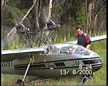

В этой ветке расскажу и покажу некоторые работы проведённые Клубом Самодеятельного Технического Творчества г. Арсеньева, руководимого зам. директора по практике Приморского Авиационного Техникума Ковалёвым Виктором Ильичём (здесь Ильич) и составом Арсеньевской ЮПШ (хотя эти организации можно считать одним целым).
А именно некоторые модернизации планеров существующих ЛА или внесение изменений в конструкцию вновь стоемых по чертежам.

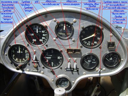

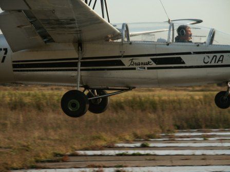

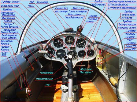

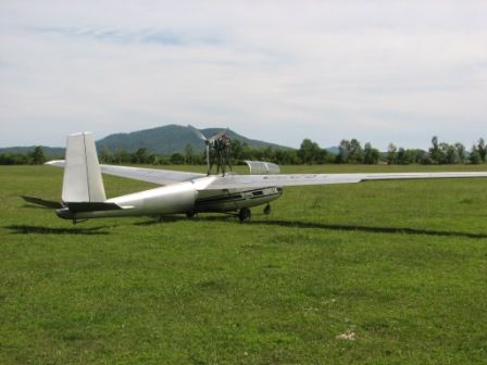

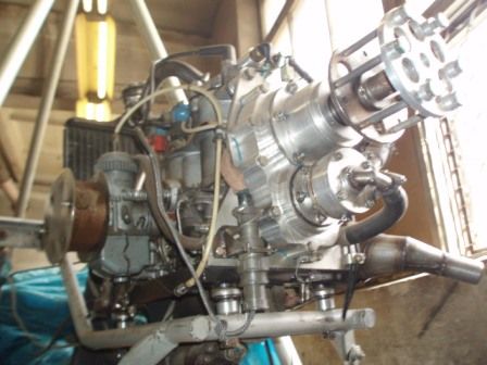

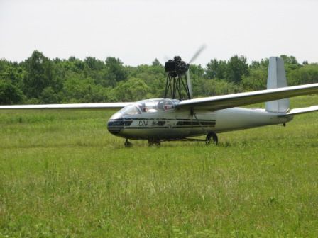

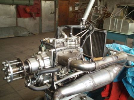

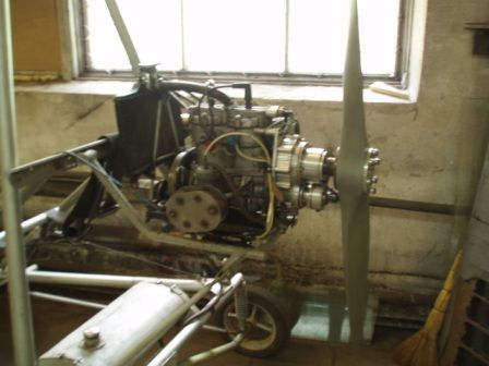

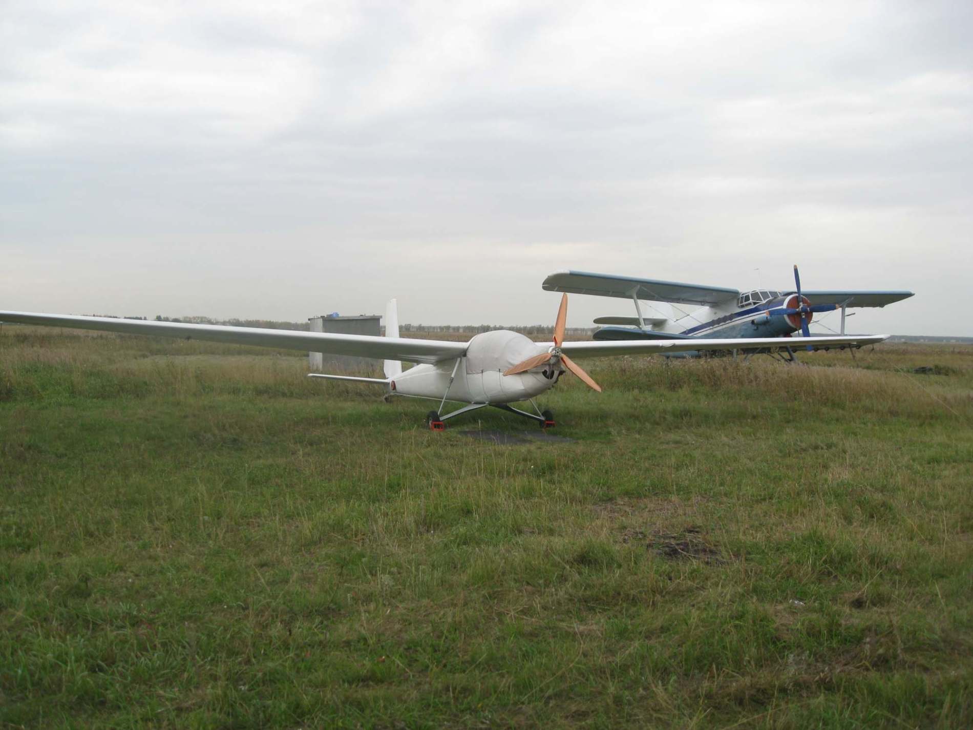

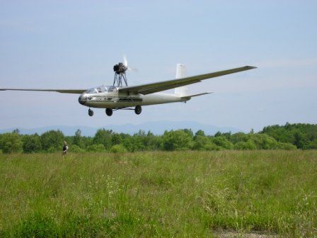

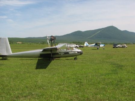

И так, первый "испорченый" планер L-13 Бланик.

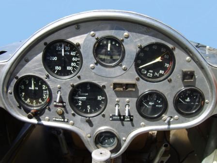

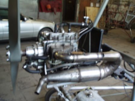

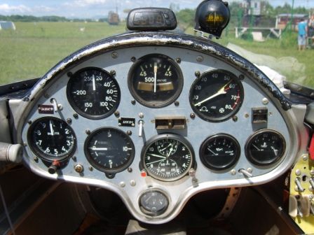

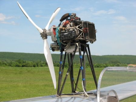

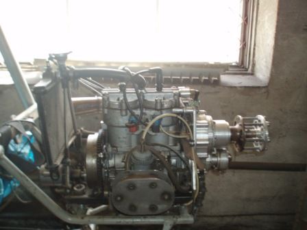

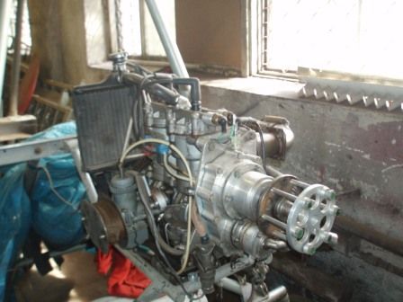

Установили двигатель Субару ЕА-71 с самодельным редуктором, трёхстоечное шасси (амортизаторы основных стоек в прошлом были амортизаторами костылей Ми-8), стеклопластиковый бак на 45 л. Соответствующим образом сделаны приборные доски.
    8,1 КБ · Просмотры: 241
    9,9 КБ · Просмотры: 251
    4,5 КБ · Просмотры: 235

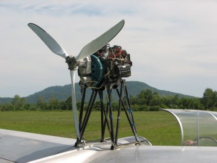

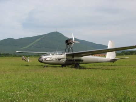

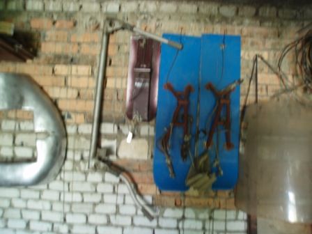

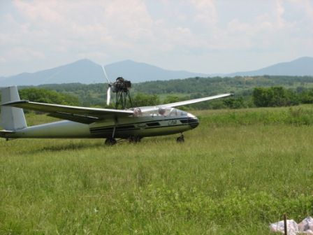

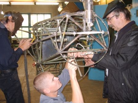

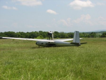

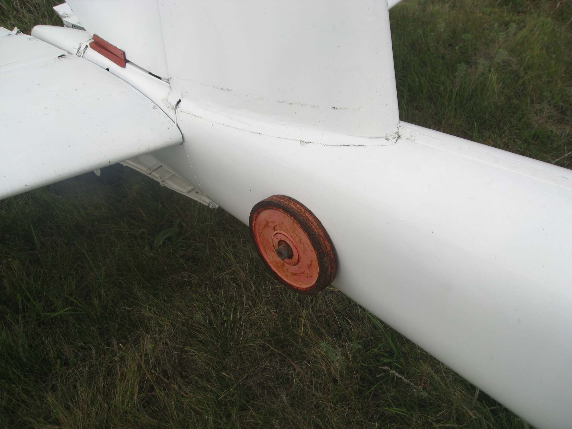

Ну это ещё не сильно испорченный , вот этот бедняга перенёс жестокую операцию. Интересное решение по центровке  , дёшево и сердито ;D
    162,7 КБ · Просмотры: 234
    175,6 КБ · Просмотры: 231

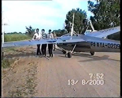

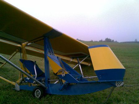

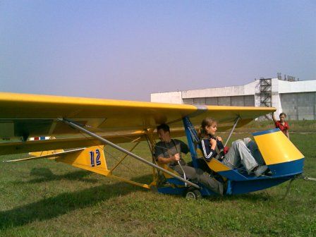

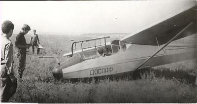

Работа ребят с планерной школы:

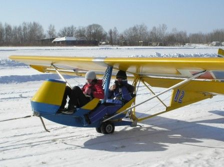

На базе всем известной "Брошки" (БРО-11М) сделана спарка. Теперь процесс обучения идёт гораздо шипче...
    23,1 КБ · Просмотры: 230
    29,2 КБ · Просмотры: 244
    26,5 КБ · Просмотры: 228

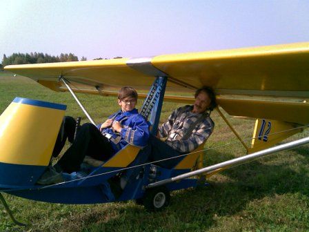

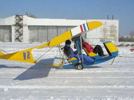

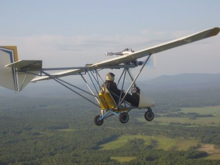

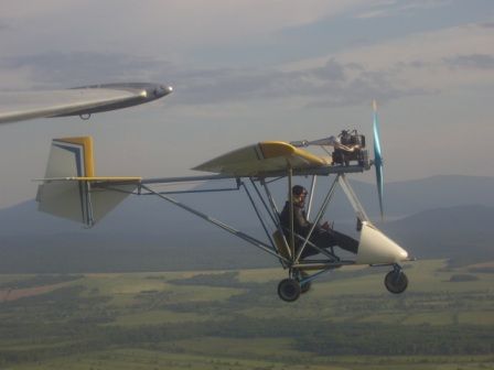

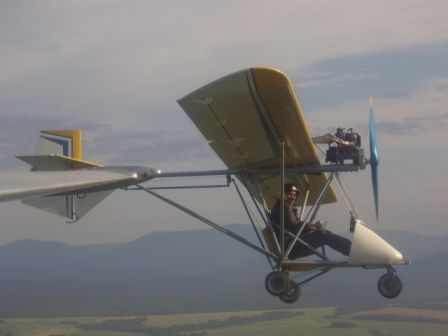

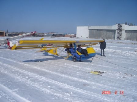

Используя аэродинамическую базу "Брошки" сваяли вот такой ультралайт (окрестили Шмелём):
    13,9 КБ · Просмотры: 231
    12,9 КБ · Просмотры: 243
    18 КБ · Просмотры: 221

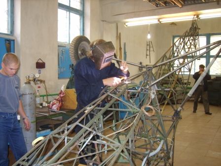

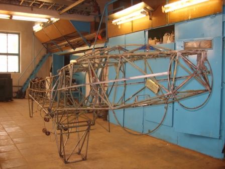

А вот тоже знаменитая машина КАИ-12 "Приморец" (скопирован с чехословатского планера "Пионер" с заменой деревянного крыла на цельнометалическое и применением 30ХГСА для фюзеляжной фермы):
