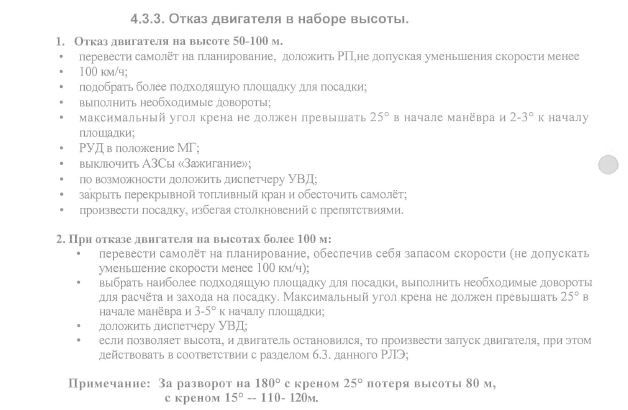

Без частностей спор смысла вообще не имеет. Нет общих правил и конкретных точек для всех типов самолетов, есть ВЫСОТА, своя для каждого типа- критерй намного более объективный чем долет до некой точки первого разворота, не известно где находящейся, независимо на чем и как ты летишь. Такими советами Вы скорее загоните в могилу кого-нибудь, чем я. Вы этого понять не можете, почему-то.
В РЛЭ А-27, схожего по качеству и скоростям.
    35,4 КБ · Просмотры: 153
Заметте! Никаких страшных запретов о возвращение на аэродром, а только вся необходимая инфа для принятия правильного решения.
Именно то, о чем я твержу все время надо просто знать свой ЛА и исходя из этого принимать решение, а не брать за "рубикон" непонятное место первого разворота, пролетая которое можно иметь и 50 м и 200

1. Алгоритм действия летчика во всех случаях отказа расписан в РЛЭ на конкретный тип. Но ни один не предусматривает развороты на 180 при отказе двигателя на взлете. Даже на многодвигательном самолете - или прекращение взлета после V1, или выполнение полноценного полета со стандартным заходом по кругу.
2. Я имел ввиду, что одного аэродинамического качества (без работающих двигателей) не хватит для большинства ВС.
