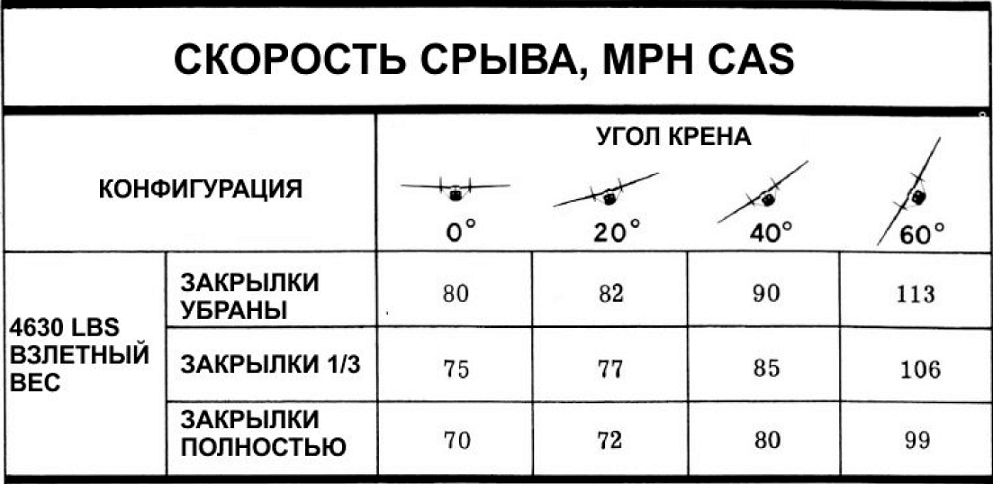

Странно. В теории скорость срыва должна бы увеличиваться в корень квадратный из перегрузки... Вы разворачивались с перегрузкой  4G ?
А положение ВС относительно горизонта вообще не влияет на скорость срыва?
Координированный разворот без снижения потребует создания перегрузки. Для виража с креном 60 потребуется перегрузка 2G. 80 на корень из двух, т.е. на 1.41, и будет те самые 113.
