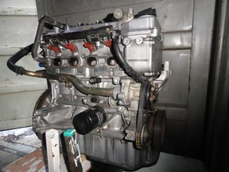

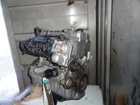

Вот,значит облегчил я коробку где размещается заслонка - срезал всё лишнее на сколько это возможно и всеравно не нравится мне эта возвышающееся над головкой пирамидальное сооружение.Думаю над тем,чтобы изготовить самодельный пластиковый колектор который позволит разместить заслонку с боку.

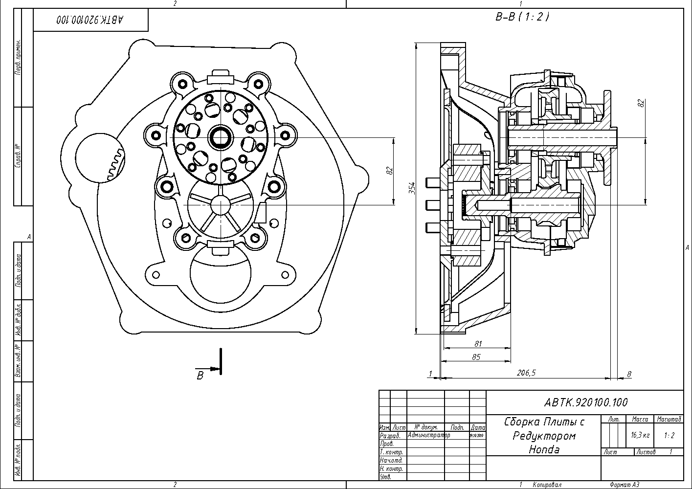

Под изготовление переходной плиты под редуктор приспособил кожух от МКПП(Механической Коробки ПеПередач).Дальнейшее изготовление плиты тормозит отсутствие редуктора.

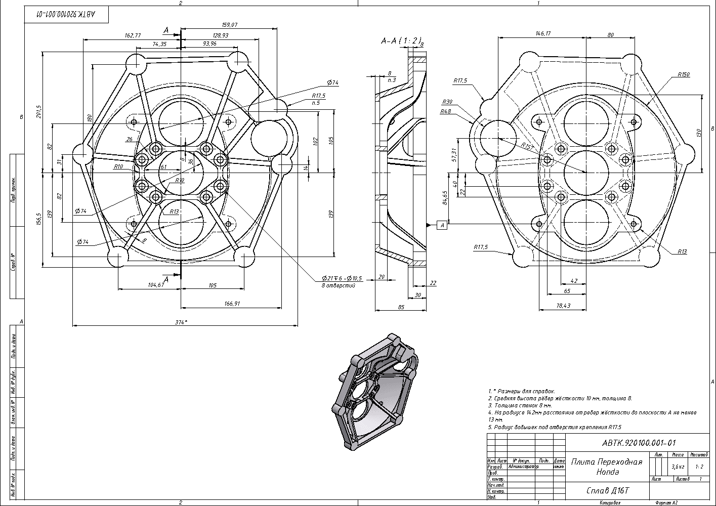

Тоесть не знаю какую высоту делать от диска до дна плиты.Вобще планируется установка редуктора от Кулаги с резиновым демпфером и стаканом,как положено.Может у кого есть такой редуктор под рукой и он подскажет высоту вала со стаканом и демпфером?
Редуктора нет под рукой ,но есть чертёж от Саши Кулаги это плита  на ДВС  под С\У ХОНДА  серии [highlight]L[/highlight] передаточное число данного(серийного) редуктора 2,5.
    23,6 КБ · Просмотры: 242
    36,8 КБ · Просмотры: 199

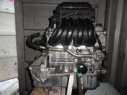

Прежде чем решится на иобретение рессивера собственной раработки,я решил для начала онакомится с продукцией других фирм.Побродив по местам продаж автодвижков, обнаружил что у Хонды L-15,не такой уж плохой рессивер,с виду немного напоминает саксафон.
Доработал его под свой движок - приделал кнему часть своего колектора и свою дроссельную аслонку.
Вот что и этого вышло -

В данном случае 67кг - это движок+масло+ОЖ в блоке.
Вот привесил теперь ещё 2,7кг 😉 - 1,3кг заслонка+1,4колектор с рессивером.
Стартер оставлю родной - 2,4кг,а вот с генератором пока не решено.Поищу малюсенький от чегонибудь типа -xonda "strit".
Кстати,хочу порекомендовать всем - храните движки с ОЖ.Без него уплотнители на помпе иссыхаются и в последствии помпа может потеч.

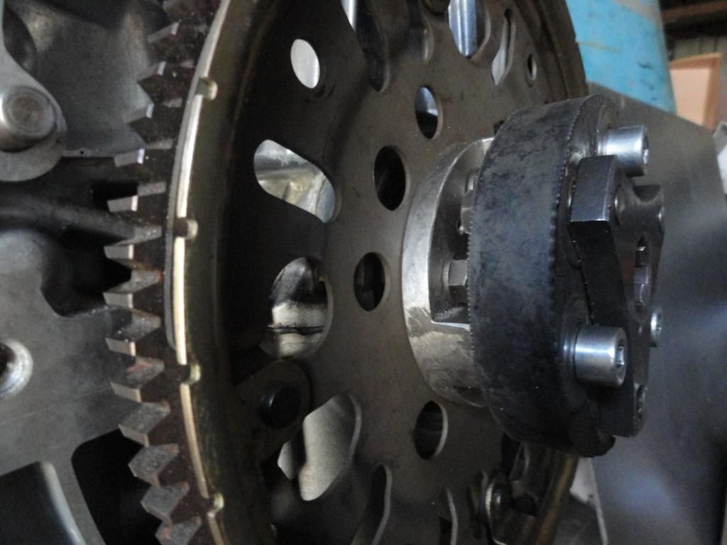

Подстаканник для стакана с демпфером под редуктор А. Кулаги.

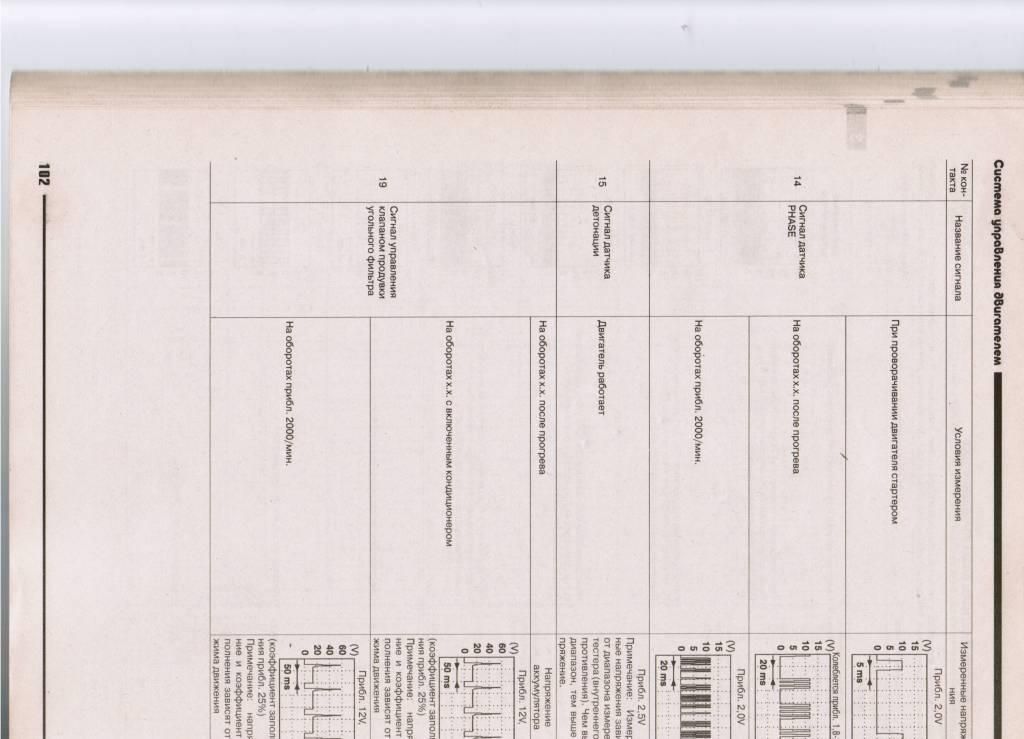

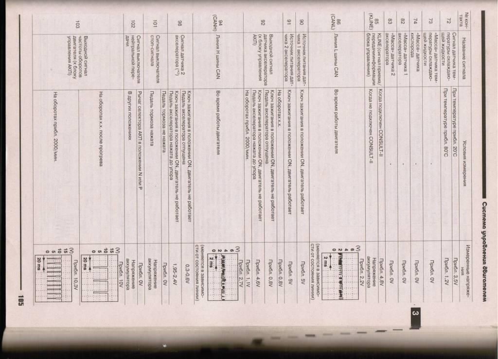

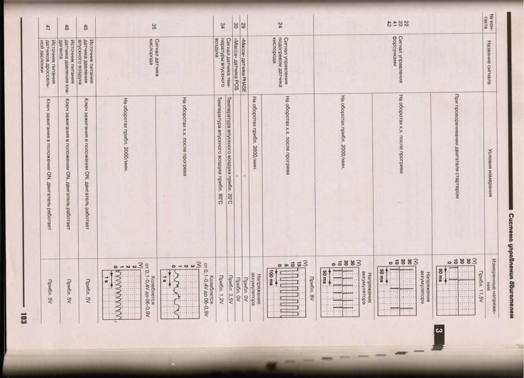

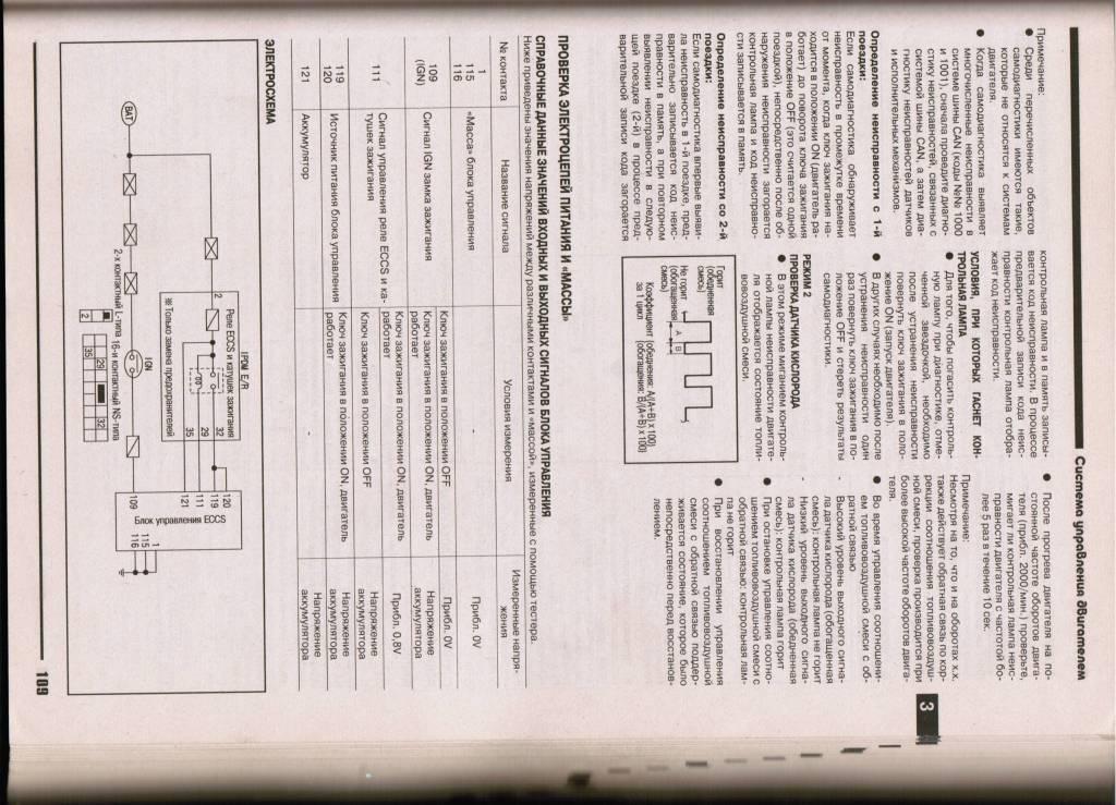

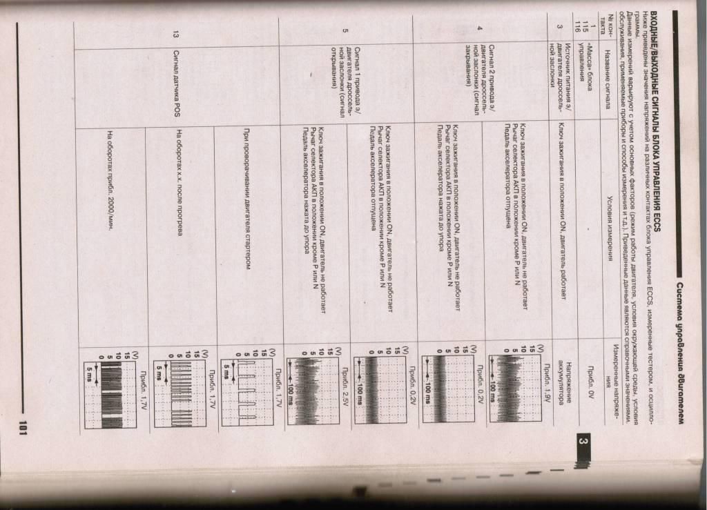

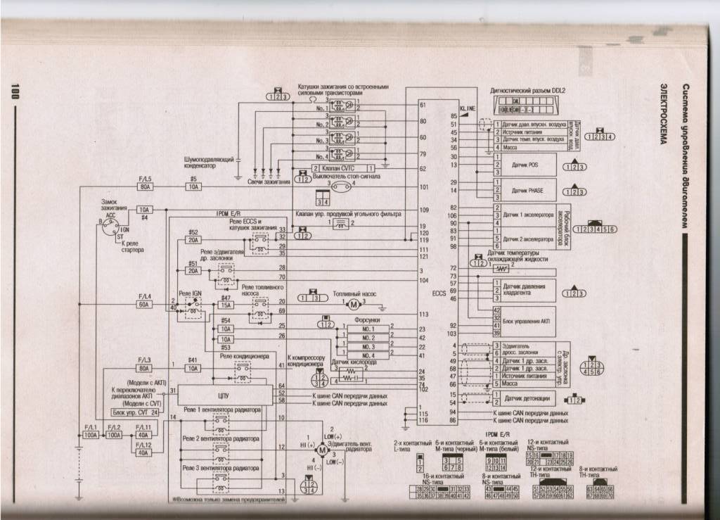

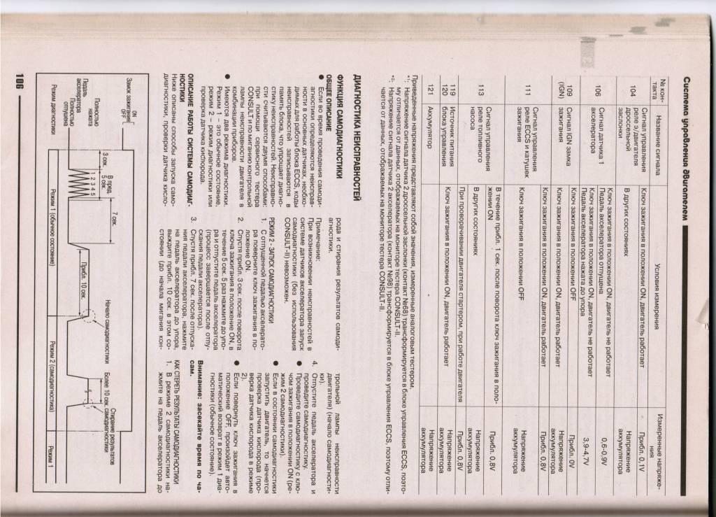

Схема и распиновка контактов ЭБУ -
    70,6 КБ · Просмотры: 186
    99,4 КБ · Просмотры: 197
    100,8 КБ · Просмотры: 209

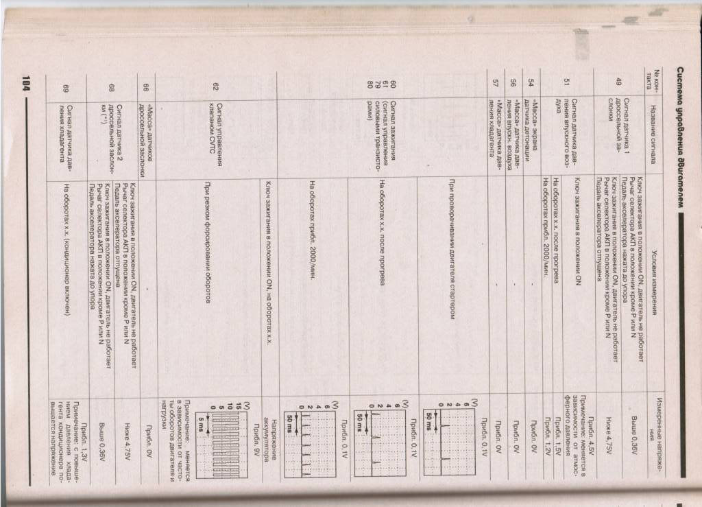

Продолжение -
    90,8 КБ · Просмотры: 166
    88,7 КБ · Просмотры: 174
    106,5 КБ · Просмотры: 162
Окончание.

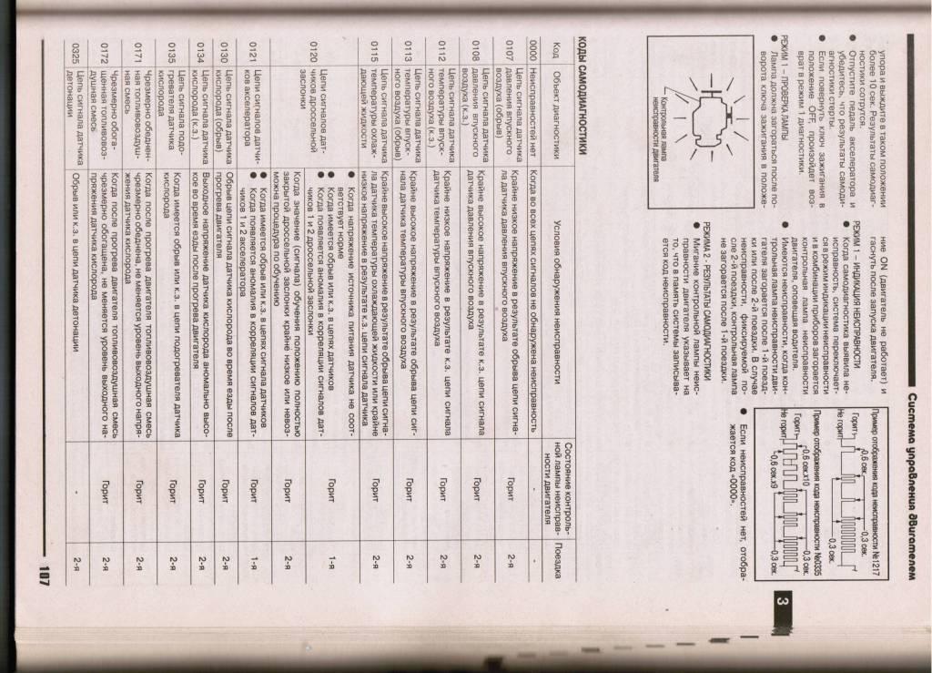

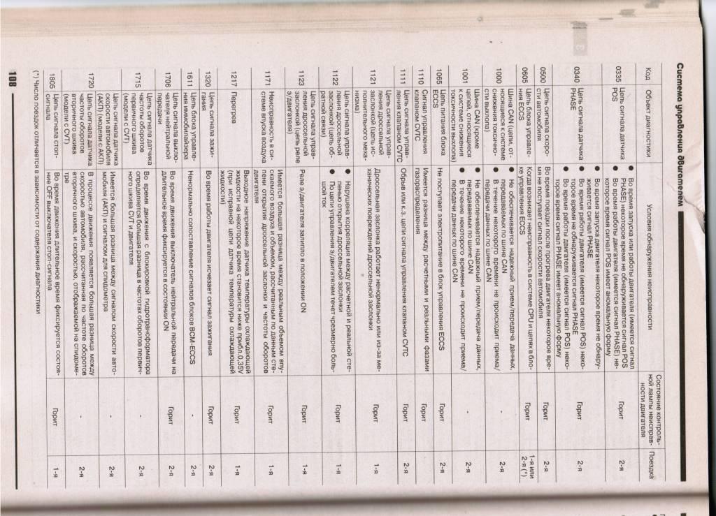

Коды ошибок неисправностей -
    132,6 КБ · Просмотры: 200
    132,9 КБ · Просмотры: 241
    135,2 КБ · Просмотры: 160

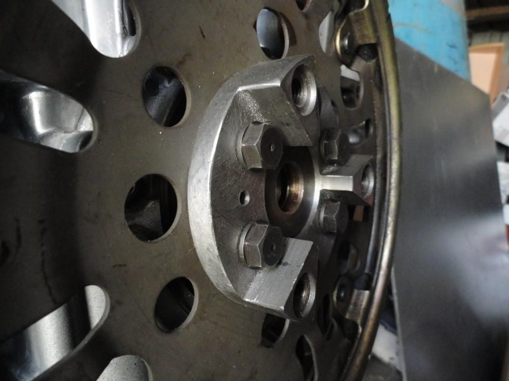

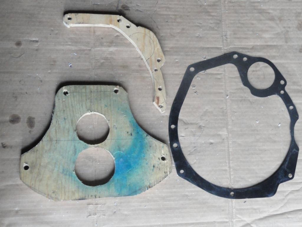

Так-как переходной плиты под этот двигатель пока нет, надо её делать самому.
Начал так -
Взял пластину которая устанавливается между КПП и двигателем. Наней имеются все необходимые посадочные размеры и отверстия.
Вырезал полноразмерный макет.
