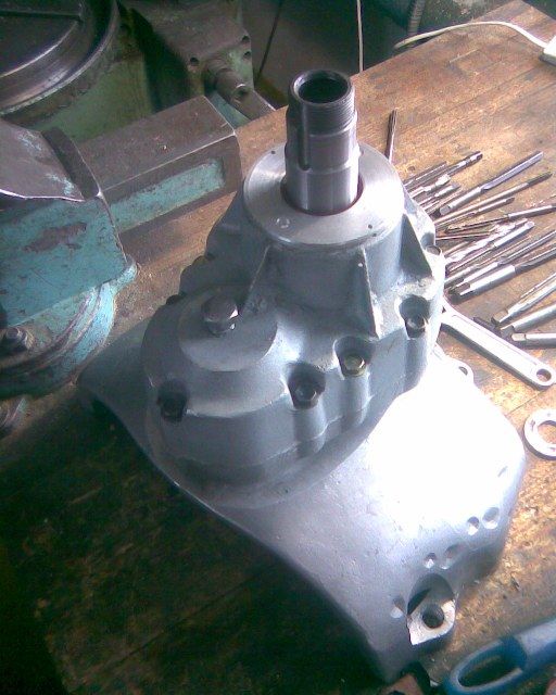

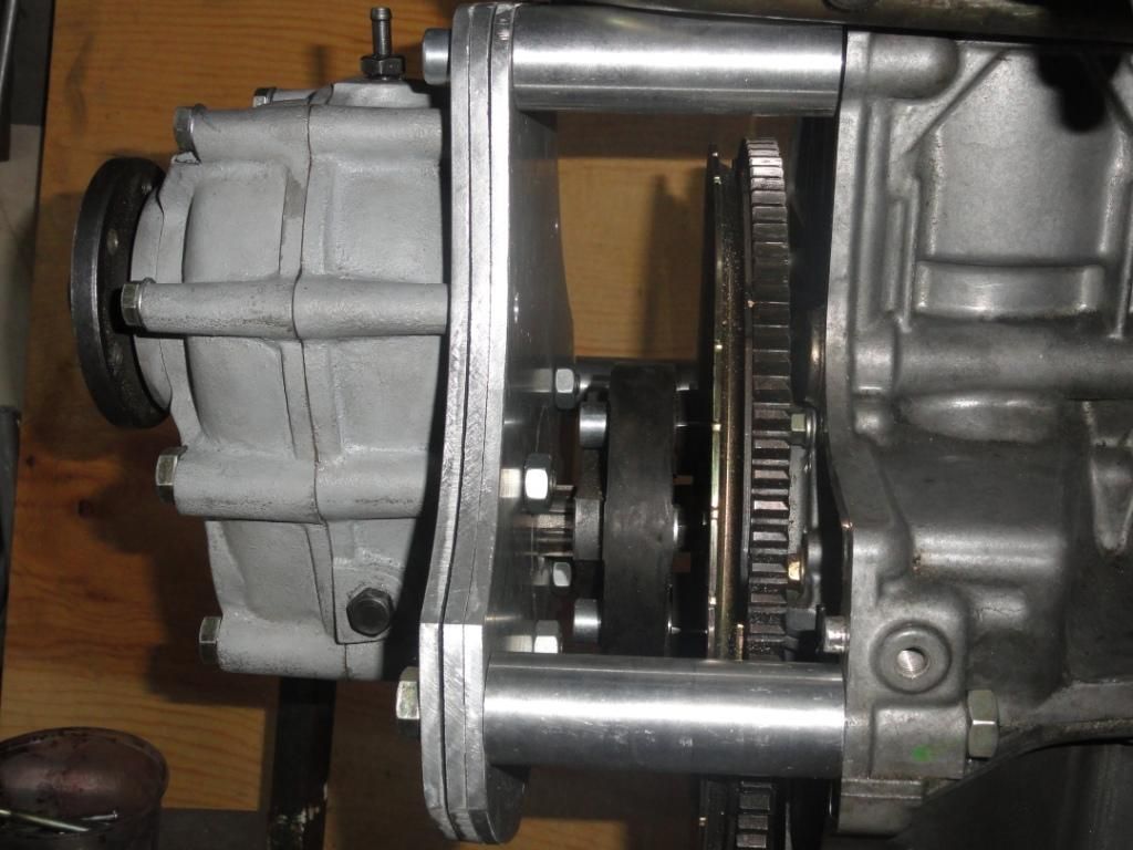

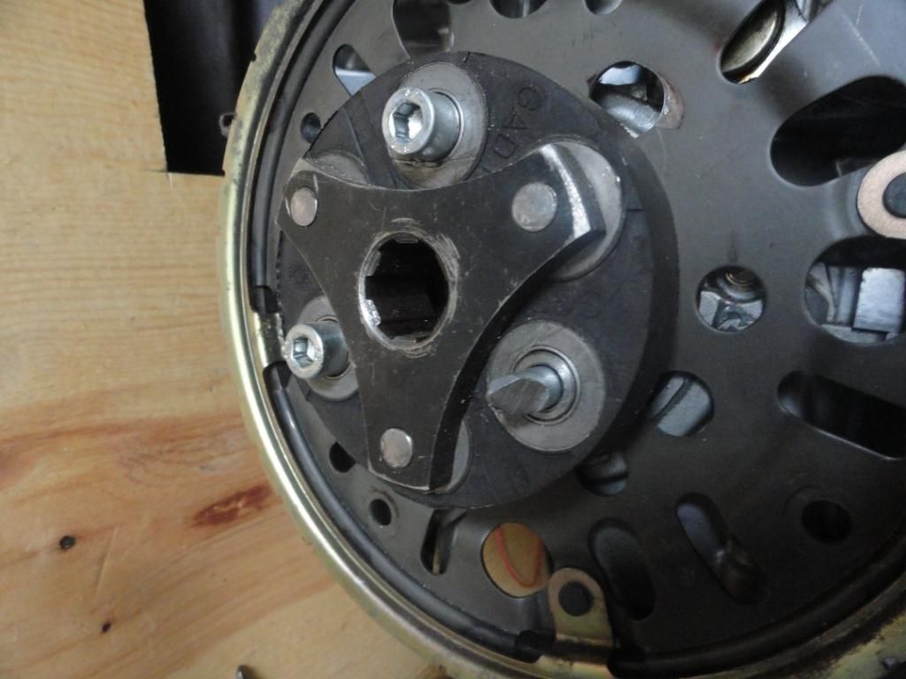

Для выполнения отцентованого отверстия, стелал болт-метчик...
    77,4 КБ · Просмотры: 208

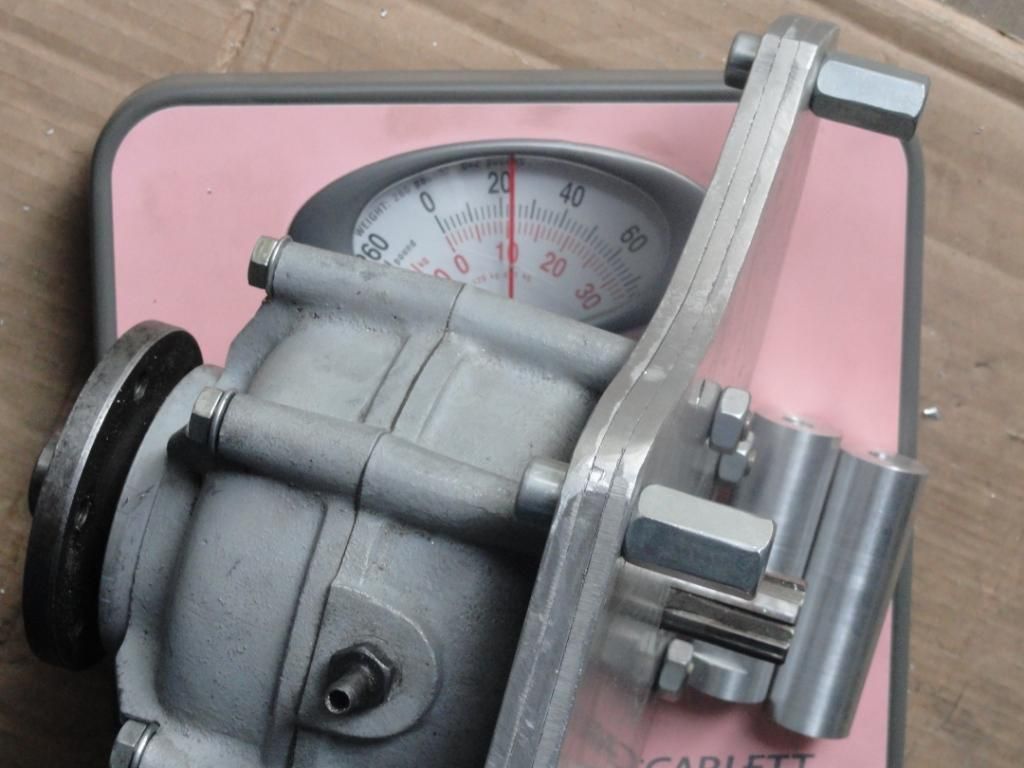

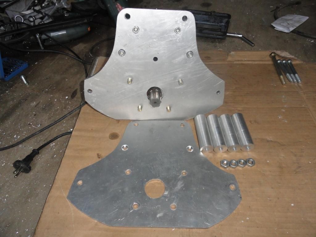

Дюрали толщиной 10 - 20мм я не достал. Решено было сделать пакетом из трёх пластин по 5мм.
Верхние болты редуктора А.Кулаги, уменя учавствуют в креплении редуктора к плите и разместились между первыой и второй пластиной.
Гайки конусные установил конусом вовнутрь....
    82,3 КБ · Просмотры: 198

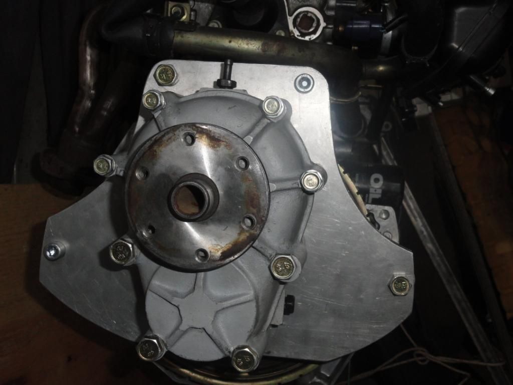

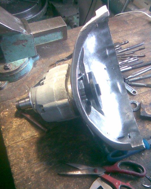

Получилась такая вот плита ...
Вес редуктора с плитой 10.100гр.
    68,5 КБ · Просмотры: 195
    91,3 КБ · Просмотры: 162
    75,5 КБ · Просмотры: 160

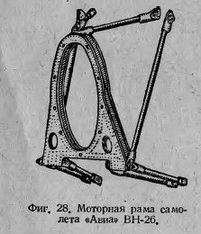

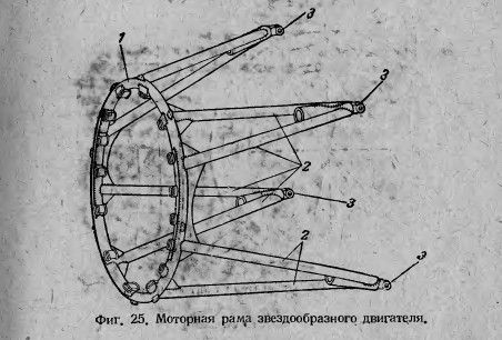

Подобного типа конструкции со стойками у меня вызывают опасения (хотя иногда и применяются). По фото сложно понять, каким образом осуществляется позиционирование входного вала редуктора относительно относительно коленвала двигателя (штифты, переходные втулки, и.т.д.) Три пластины, если они не заблокированы относительно взаимного перемещения, будут работать как рессора. Жёсткость этого пакета пластин будет значительно меньше пластины толщиной 15 мм. Может быть в данном случае выгоднее применить сварную ферменую конструкцию из стали подобную таким ?
    34,7 КБ · Просмотры: 150
    15,5 КБ · Просмотры: 192

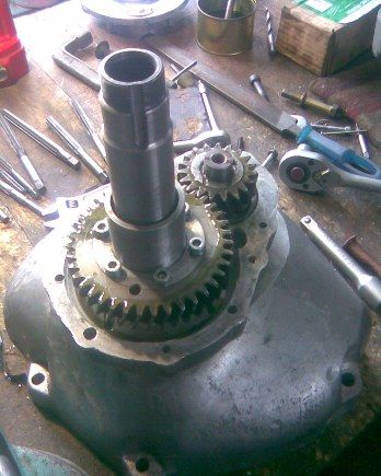

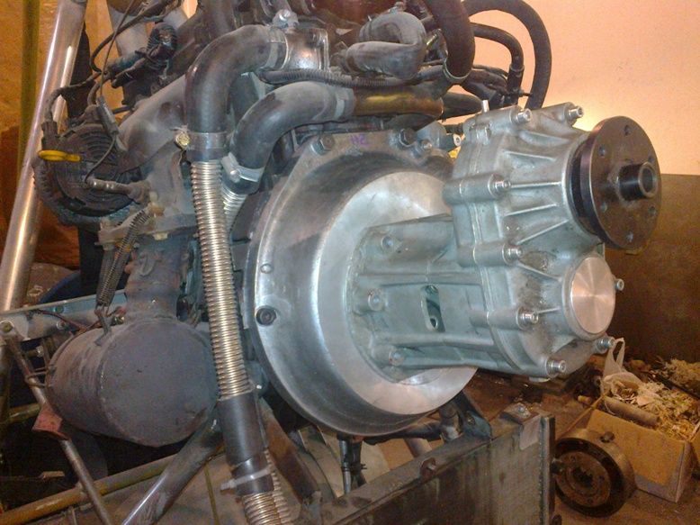

Интересно а чем отличается CG13 от CR -ки ?я тоже че-то на ниссановские движки глаз положил,ну и отлил плиту с редуктором ,отработало всё это 10 часов без замечаний,может по картеру они одинаковые,одна плита еще есть на второй двигатль,хотя их кучу можно нашлепать все формы остались

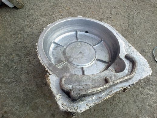

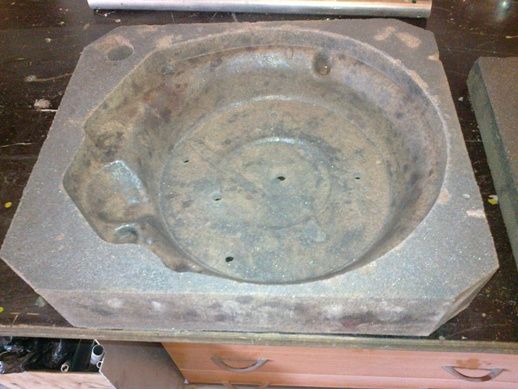

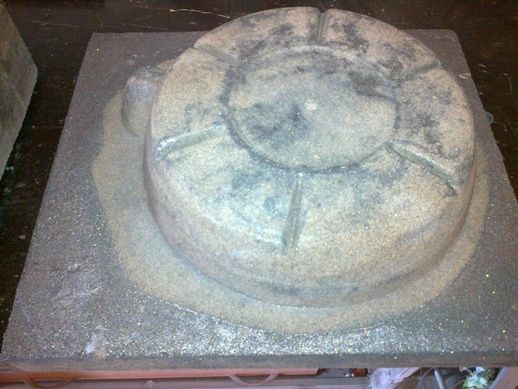

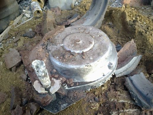

Сделать возможно.но процесс трудоемкий и в единственном экземпляре может быть дороговатым,для примера показываю процесс изготовления плиты на ниссан CG13
    28,1 КБ · Просмотры: 146
Сначала вылизываем модель,ибо залог успеха именно в ней,далее изготовление формы по ней

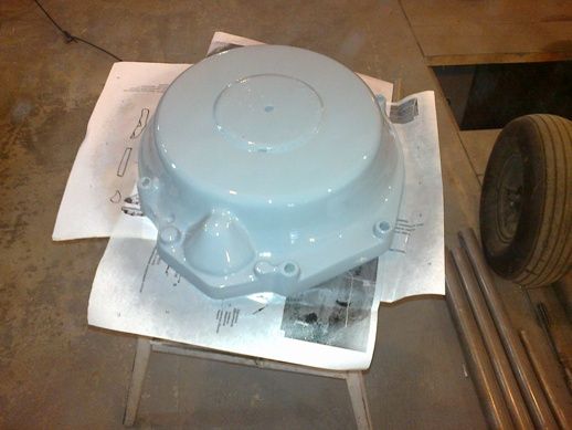

Ну и что получилось в результате
Разработка и изготовление  модели для одной отливки это  реальная потеря времени  .
Вполне согласен с вами,очень много трудозатрат,правда у меня литейный процесс налажен что несколько облегчает дело но всётаки да,а еще доводка процесса,изделия,оснастки ну и т.д...Всё это можно делать под реальную партию заказов.
Плиту делал для себя любимого поэтому времени не жаль.,ушло четыре дня плотной работы.
Собственной конструкции редуктор на фото в 44-м посте,на фото выше черновский редуктор с моей плитой.
В среднем 10 часов в день.
