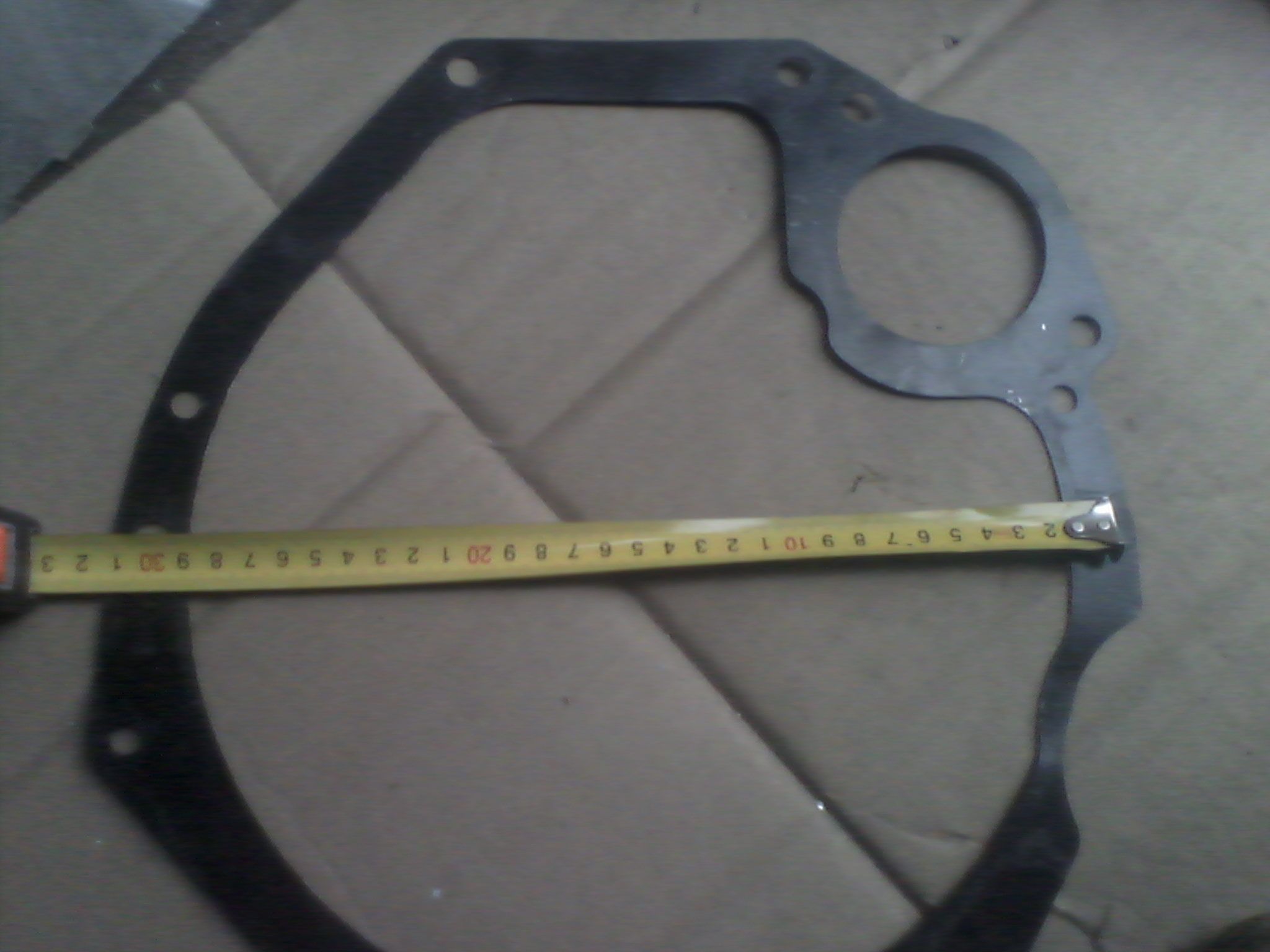

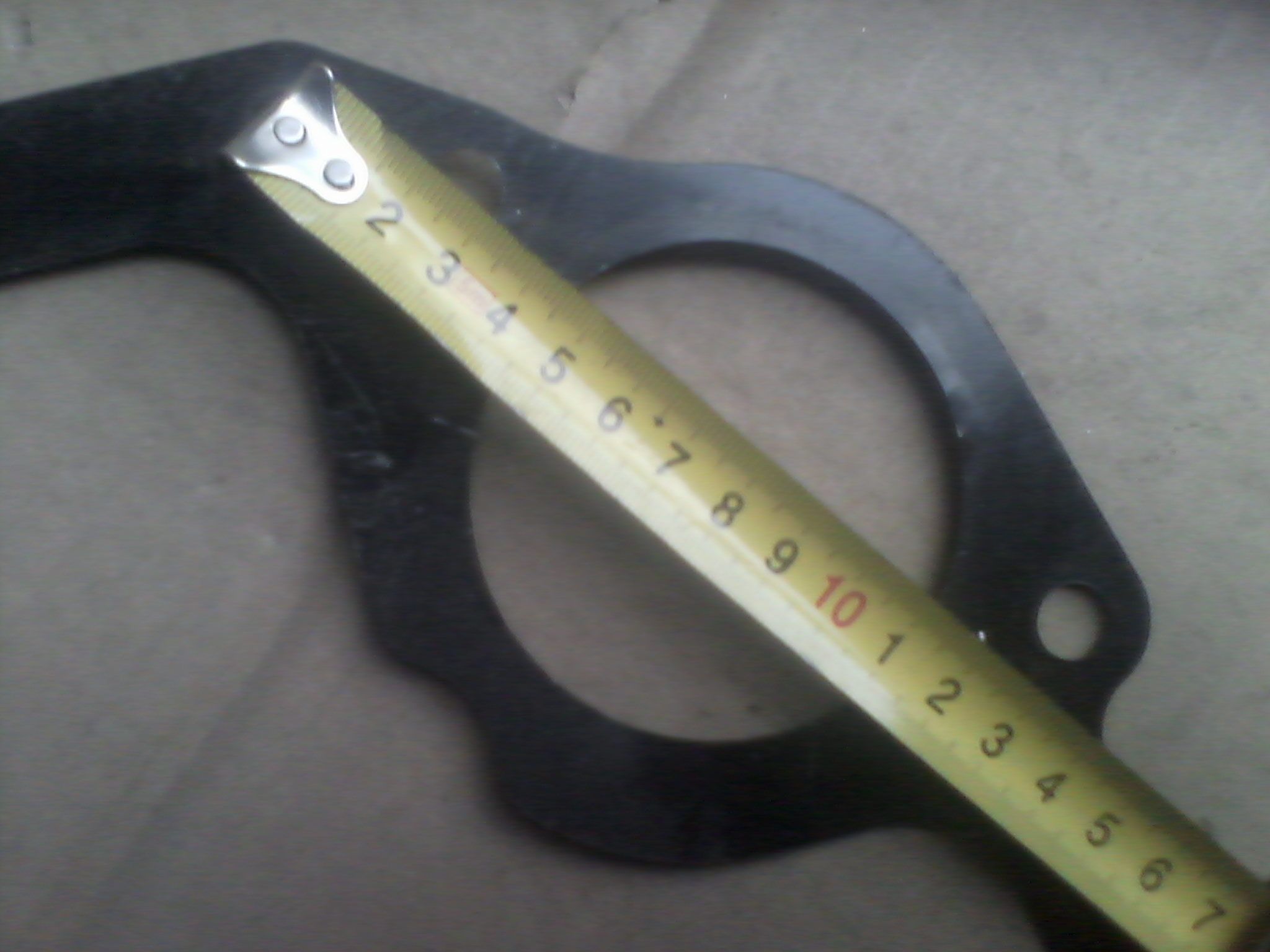

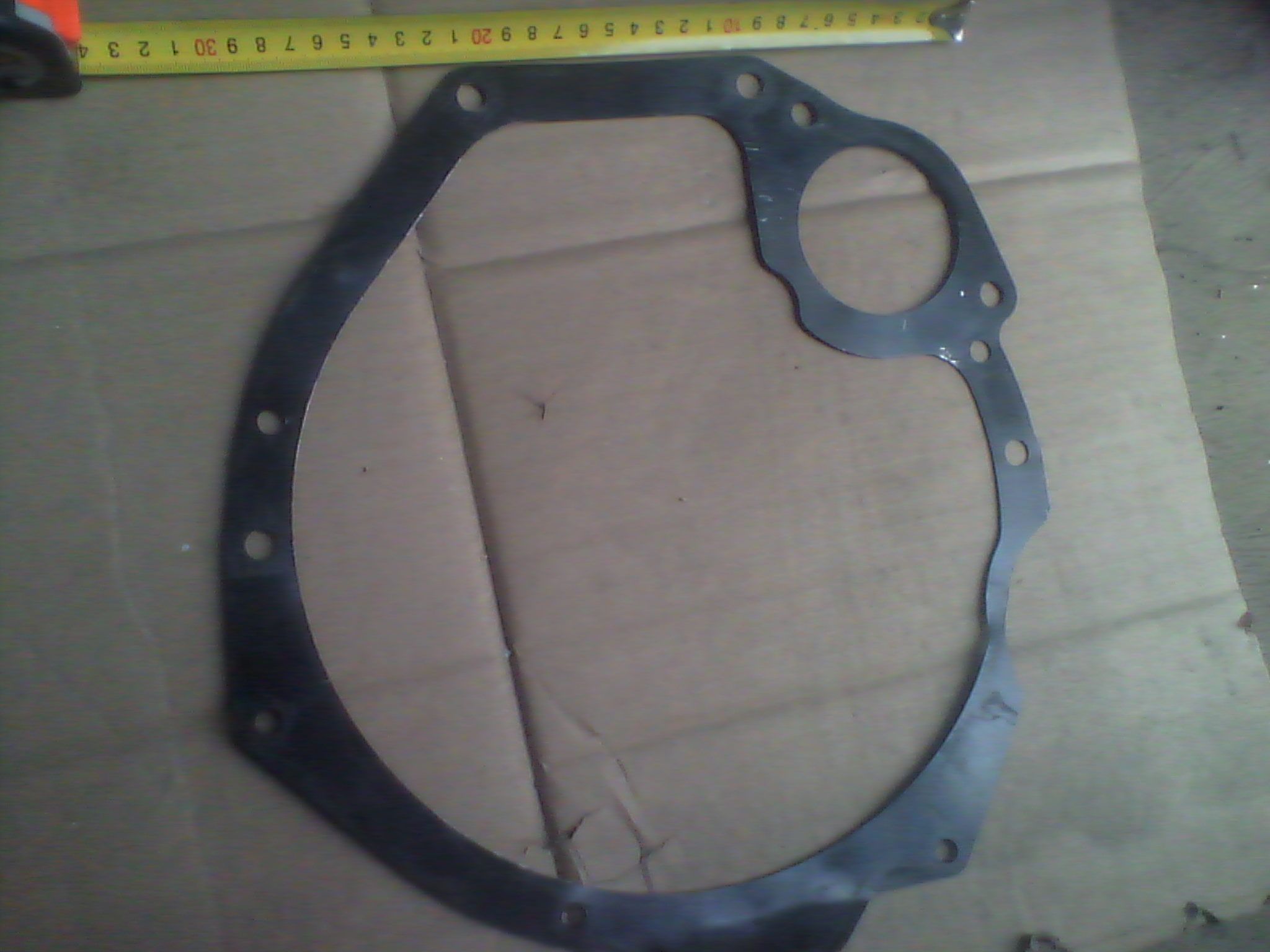

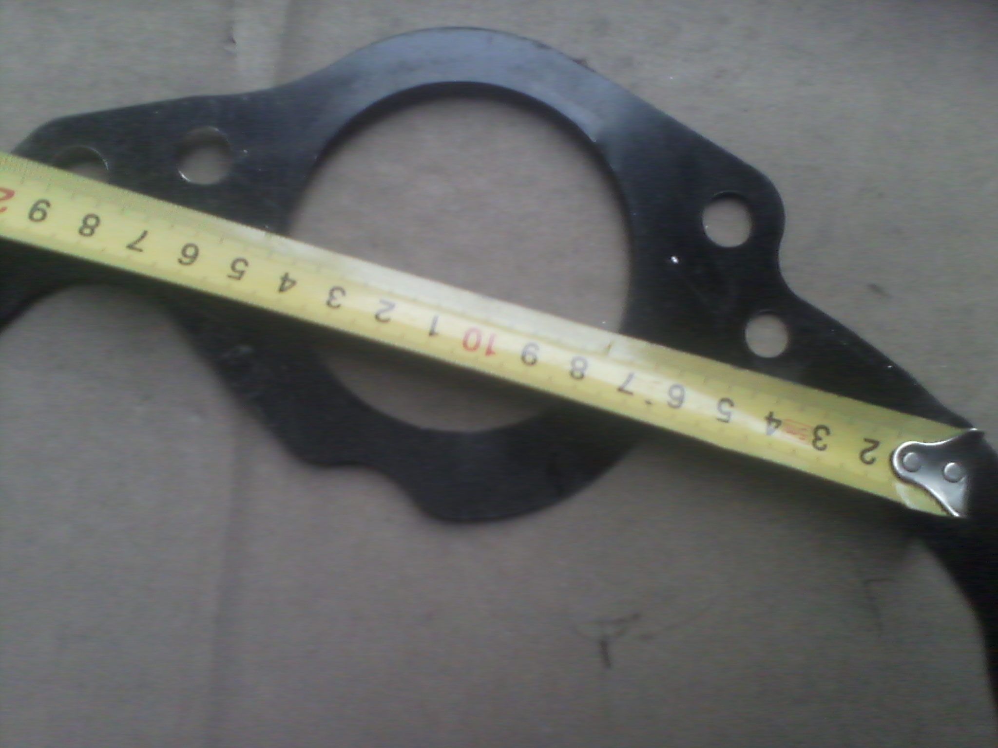

Nissan CR14DE (CR12DE).

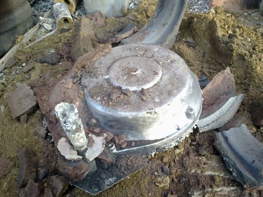

Для единичного экземпляра нормально и так сойдет,если на продажу делать то времени уйдет больше на двоводку и нормальную оснастку
Какая температура алюминия при заливке ?  Песок выгорел конкретно .
    55,9 КБ · Просмотры: 148
Это не песок выгорел а смола обуглилась на которой песок держиться,перед заливкой алюм остужаю,если сильно горячий заливать то зерно получается больше, что нежелательно.
