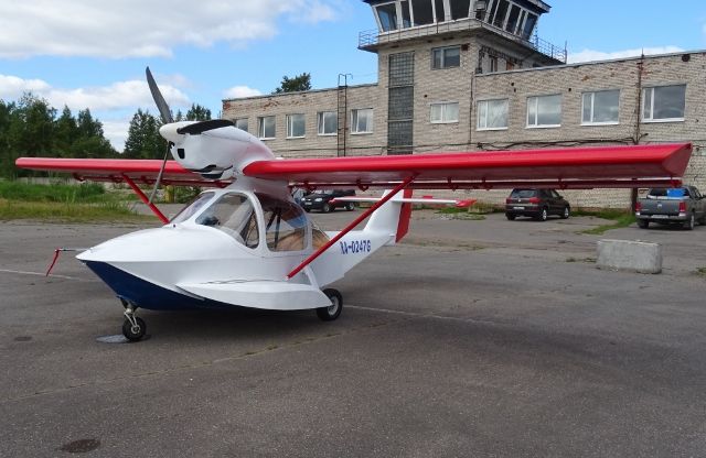

Подняли в воздух новый Пеликан.
Легче старого на 82 кг. При этом новый оснащен спассистемой.
Увеличилась до 310 кг грузоподъемность.
Скороподъемность в наборе 2.5-3 на скорости 100-105 км/ч.
Скорость в крейсере 125 на оборотах 4500.
Отлипает от воды на 70 км/ч.
Рулится великолепно.

Спасибо друзья за поздравления.
В плане дальнейших испытаний проверка на сваливание. С профессиональным испытателем договорился. Видео с регистратора обещаю выложить. А пока фотография после первого полета.
Fa-Fa
trianon137@gmail.com
Нос полный, проверьте mz на ложку и двойную балансировку.

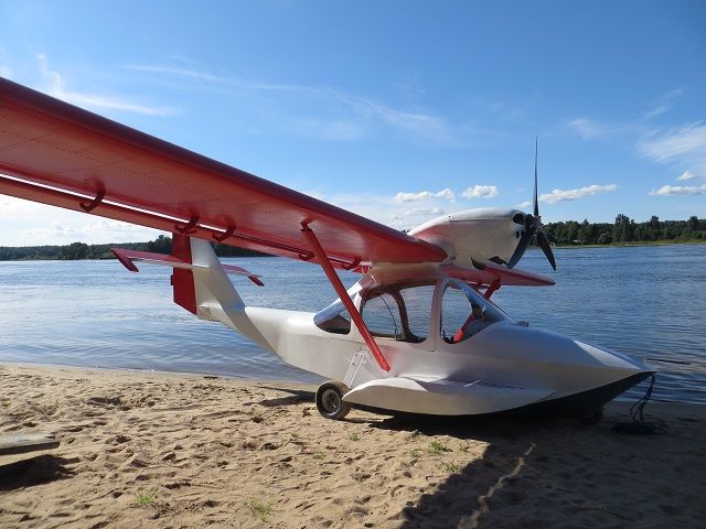

А еще он умеет выезжать на пляж.
В кадре почти вся линейка Пеликанов.
Двухмоторный кабриолет, жаберная амфибия и легкая амфибия с задней стойкой.

Gavia
Я люблю самолеты!
Че-23 и взлетает быстрее и грузоподъемность у него побольше
Я думаю ВПХ у них одинаковые. Надо проверять и сравнивать в одинаковых условиях. Почему они должны отличаться.
Мое предпочтение - жаберная с передней стойкой. И не потому, что она моя. А потому что я - чайник, смог ее освоить. С задней стойкой - не мое. Для меня это сложно, а значит не безопасно. Спассистема - обязательная для меня опция.
А по поводу взлета вчетвером - не проблема. Крайний вариант поднимет. Правда с минимальным запасом топлива. Да и к чему это? Безопасная грузоподъемность 320 кг. Это для одномоторника не мало.

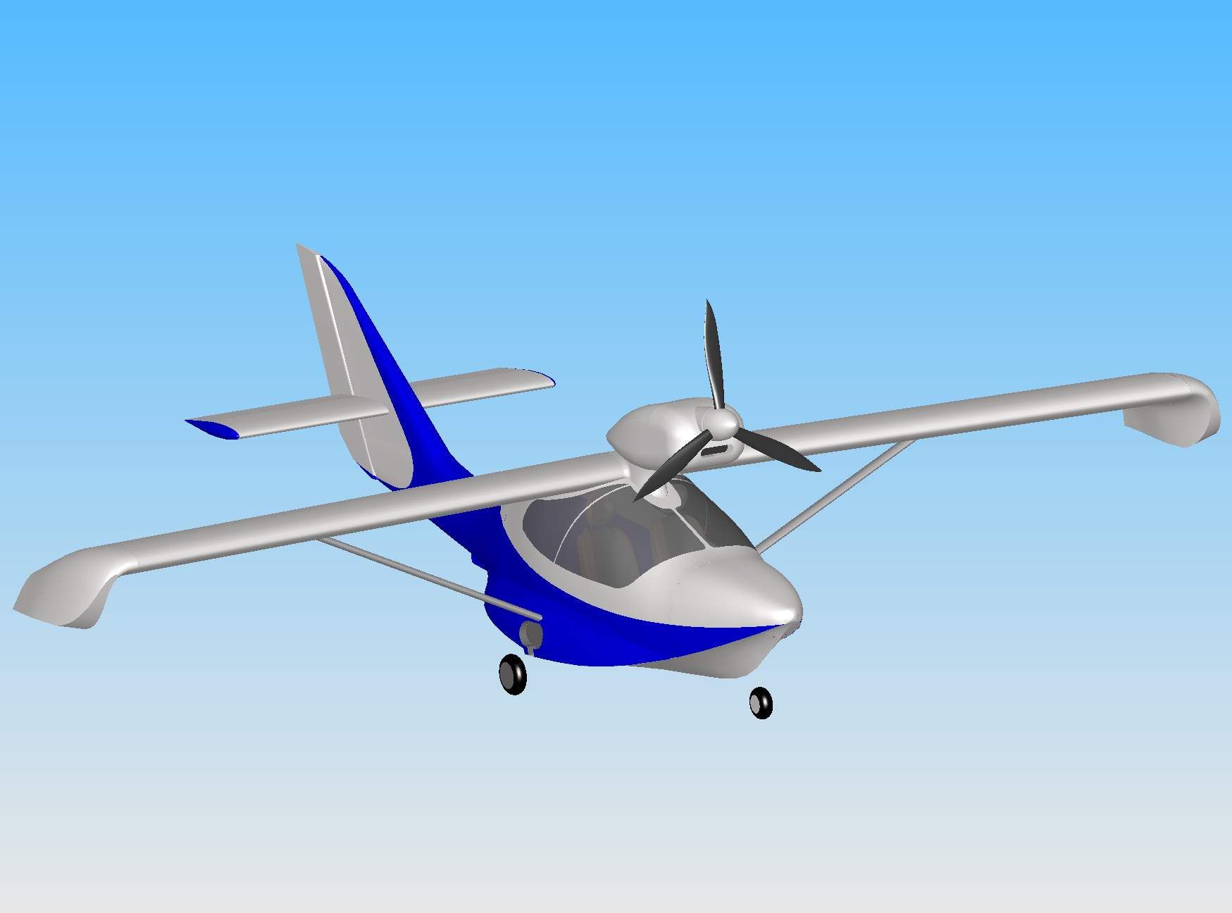

Friday
Строю самолеты и аэротрубы
Да я не против улучшений в этом классе самолетов. Наоборот ! это нормальный процесс. Во всем мире делают самолеты одного класса и даже похожие но немного разные и доводят схему потихоньку. Вот на Пеликане нет стоек центроплана. Боря сейчас на Борее тоже решил сделать пилон как у Яковлева. Это нормально. Я тоже рисовал много в этом классе вариантов и пришел к определенным выводам. В свое время у нас были хорошие констакты с итальянцами. Они хотели 2-местный СЛА до 500кг на базе че-23. Мы много переписывались и определяли облик самолета. В итоге вырисовался такой вариант. Он может быть и со свободнонесущим крылом.
