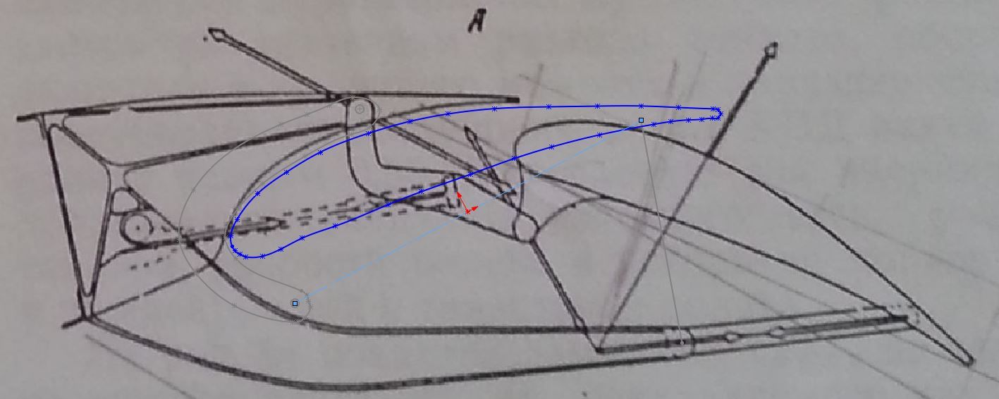

В проекте крыло GA(W)-1, трапеция, в корне 1400 на концах 1000, в корне толщина 17%, на концах 10%, длина консоли 4 м. Свободнонесущие. Макс взлетный вес 720 кг. Ширина центроплана 2,3 м. Ширина закрылка 2/3 от длины консоли.
Вопросы такие:
-какой может быть минимальный вес консоли?
-можно ли выполнить закрылки в модификации минус 5 градусов?

Ну на Ястребе свободно несущая консоль весит 55кг. Длина ОЧК 5,5м хорда 1,3м и планерная заделка - лонжерон еще на 700мм торчит. Вот и считайте удельный вес 1кв. м.
закрылки можно ставить на -5. Я такой вариант рисовал для Л-44. Там получилась прибавка около 7-8 км/ч. Если хотите, я вам закрылок нарисую для ГАВ.

Мой лимит по весу на консоли 40, ну максимум 42 кг.
Можете ли конструкцию закрылка сделать как на рисунке?

Если в консол делать еще рельсы и закрылок фаулера плюс к нему проводку- то 42 кг не видать.
Если честно, заккрлок фаулера на Р-3а практически не спользуется, он на этом профиле не работает. На этом профиле испольхзуется 2-щелевой закрылок как на Орионе и Ан-28 и на Ла-8. Он дает хороший прирост Су. И он намного проще и легче получается.
Gavia
Я люблю самолеты!
Валентин, Вы не поняли. Для закрылка на рисунке никаких рельсов не требуется. Там простые кронштейны, только их два.
Р-3 у меня на Пеликане. Это профиль для тихохода. Я продувал модель с GA(W)-1. Специалист по аэродинамике очень рекомендовал закрылок по схеме, что на рисунке. Это уже проверенное техническое решение. Правда с углом отклонения - 5  наверное его не совместить. А Вы как думаете?
