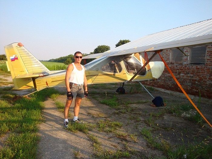

Новая Продается самолет
Замполит указал все верно.долго возились.много потратили сил времени и денег.Может кто нибудь доведет до ума?отдаем за треть потраченого

Аэродром Приозерный-  а руль высоты и элероны приводятся тросами или тягами(трубками)?  Какая центровка?
Похожая машина плохо летала, пока ее с тросов на тяги не переделали.
Верея - я не спец,  но думаю , что проблема управляемости в этом.   Отзывчивость с тросами могет быть затянутой(вялой).  А при задней центровке (легкий мотор) ,  после разбега самоль рвет в верх. (как вариант удлиннить мотораму)
Если причина продажи только в этом, стоит поискать грамотных людей , кто поможет настроить самоль. (переделать с тросов на тяги , настроить центровку.)
