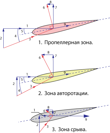

Подходящая ветка, для нижеследующего вопроса  🙂 :
дочка спросила - что такое авторотация, пока отвечал понял, что сам ничего не понял.
Фразу, что винт сам раскручивается от набегающего потока я повторил, но объяснить почему при этом винт "завинчивается наверх (а не вниз)" не смог.
Рядом стоящий "дедушка" живо изобразил из картонки пропеллер, проткнул спицей, и тут же весело показал как винт от набегающего "закручивается вниз (угол атаки лопасти отрицательный)".
Бородачи, объясните "на пальцах" ребёнку что есть авторотация.

http://onheli.blogspot.ru/2010/11/understanding-autorotation.html
Вот что там написанно
что то Я сомневаюсь, что надо строить АЖ с ротором с углом атаки от -2 до -4
...что бы регулировать размер зоны авторотации и пропеллерной зоны. Если требуется больше подъемной силы, пилот увеличивает шаги (например, с -4 градусов до -2 градусов),
Ну вот и замечательно, значит всё таки угол отрицательный, я уж начал в волшебство верить.
В этом советском ликбезе на 7.10 минуте
представлена другая схема и угол атаки положительный.

далее в действиях по переводу вертолёт в режим авторотации
рекомендуется превести лопасти в минимальный угол атаки (а не в отрицательный) на 8.10 минуте.
Чегото я совсем Вас не понемаю - отрецательный угол атаки это как! 🙁 У SC -угол атаки положительный -2.5  - 3 гр. и у МТО и DW тоже и у всех других которые я знаю !
Много ли зависит от профиля ротора?
а то ротор сделанный на коленке из картонки (полоска) "авторотировать" не хочет,
а крутится как на рисунке выше - т.е. с отрицательными углом атаки.
