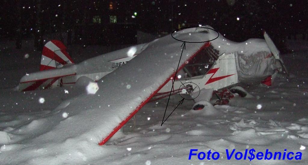

Если приглядеться к этим "моментам" - ни о каком
как то странно они отломаны, [highlight]может их отсоединили, предвидя снегопад  [/highlight];D
не может быть и речи :IMHO

Ё! 😱
А разве самолет не рассчитан на отрицательтную перегрузку в полете?
Неужели 15см. снега превысило эту величину?

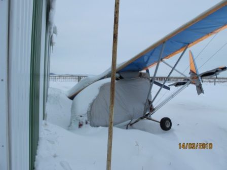

А у нас Птенец-2 несколько лет проходил похожие испытания. НЕСЛОМАЛСЯ !
    17,6 КБ · Просмотры: 144

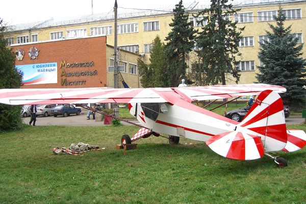

По сути этот чудовищный и прекрасно понимаю почти бесполезный   эксперимент поставлен с целью понять,а главное попробовать ИЗМЕНИТЬ отношение к нашей авиации в частности в МАИ- ведущем авиавузе страны. :IMHO

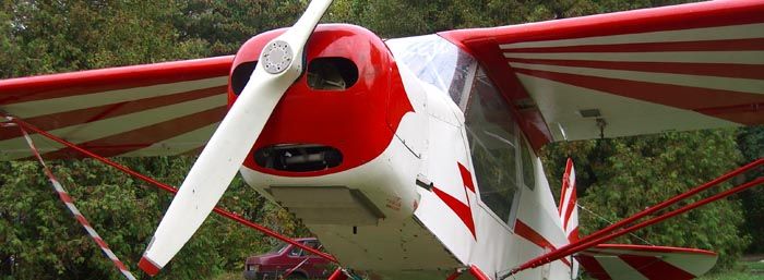

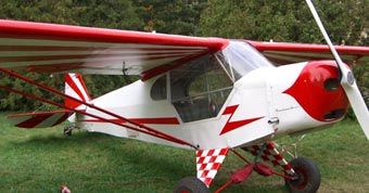

В первые пару лет самолёт, хоть летать уже и не мог по причине ошибок при  защите   деревянного крыла
(после первой зимовки в Мячково обнаружена серьёзная коррозия лонжеронов), радовал и освежал немного унылую Триумфальную площадь.
И студенты массово фотографировались  😎 и руководство к 1 сентября просило пару раз самолёт подсвежить и оставить.... 😀
Вообщем послужил аппарат как смог..
Но ремонтировать никто так и не захотел помочь... 🙁
Возможно мы не с теми людьми общались, но пока наш проект по реставрации на базе МАИ силами студентов (любишь фотографироваться попробуй силы в реставрации..) и подьёму в воздух не был особо поддержан.

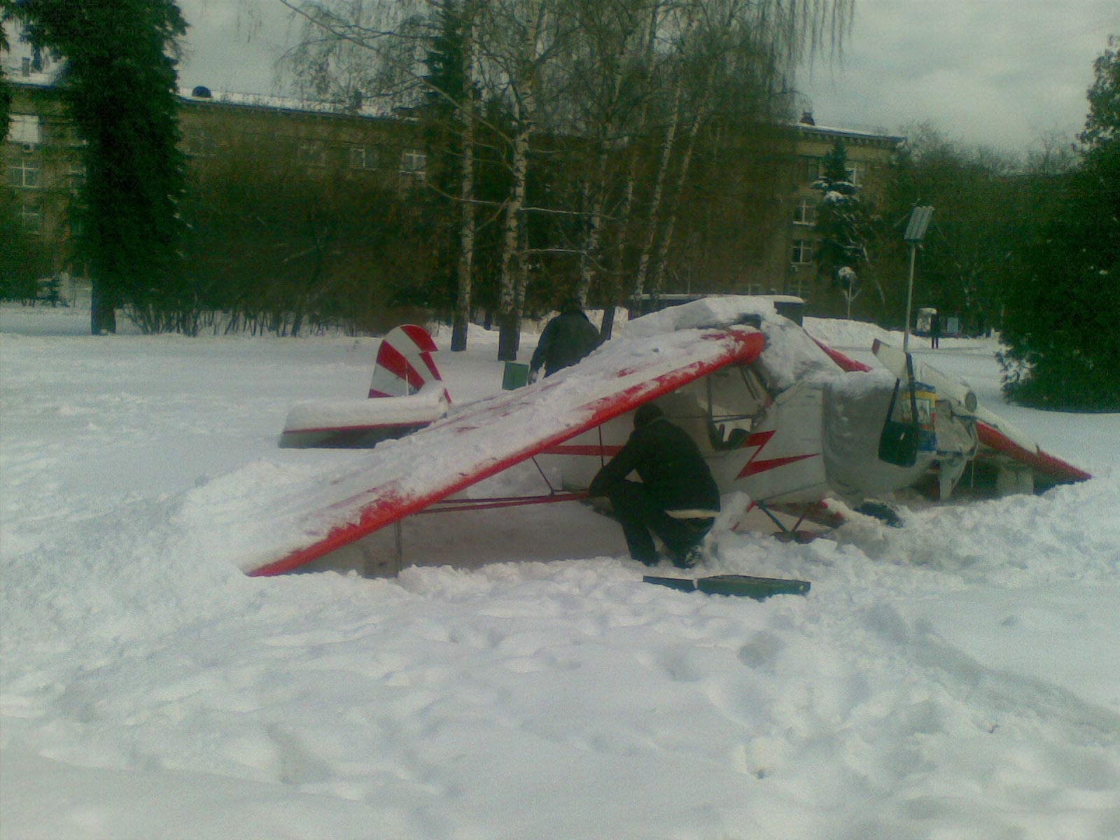

Завтра запланирован демонтаж консолей.
Кстати авторша ветки отчасти права-удалось увидеть где реально слабое место в конструкции...
О реальной прочности говорить бессмысленно-подкосы которые крякнули  стояли ремонтные, не боевые...

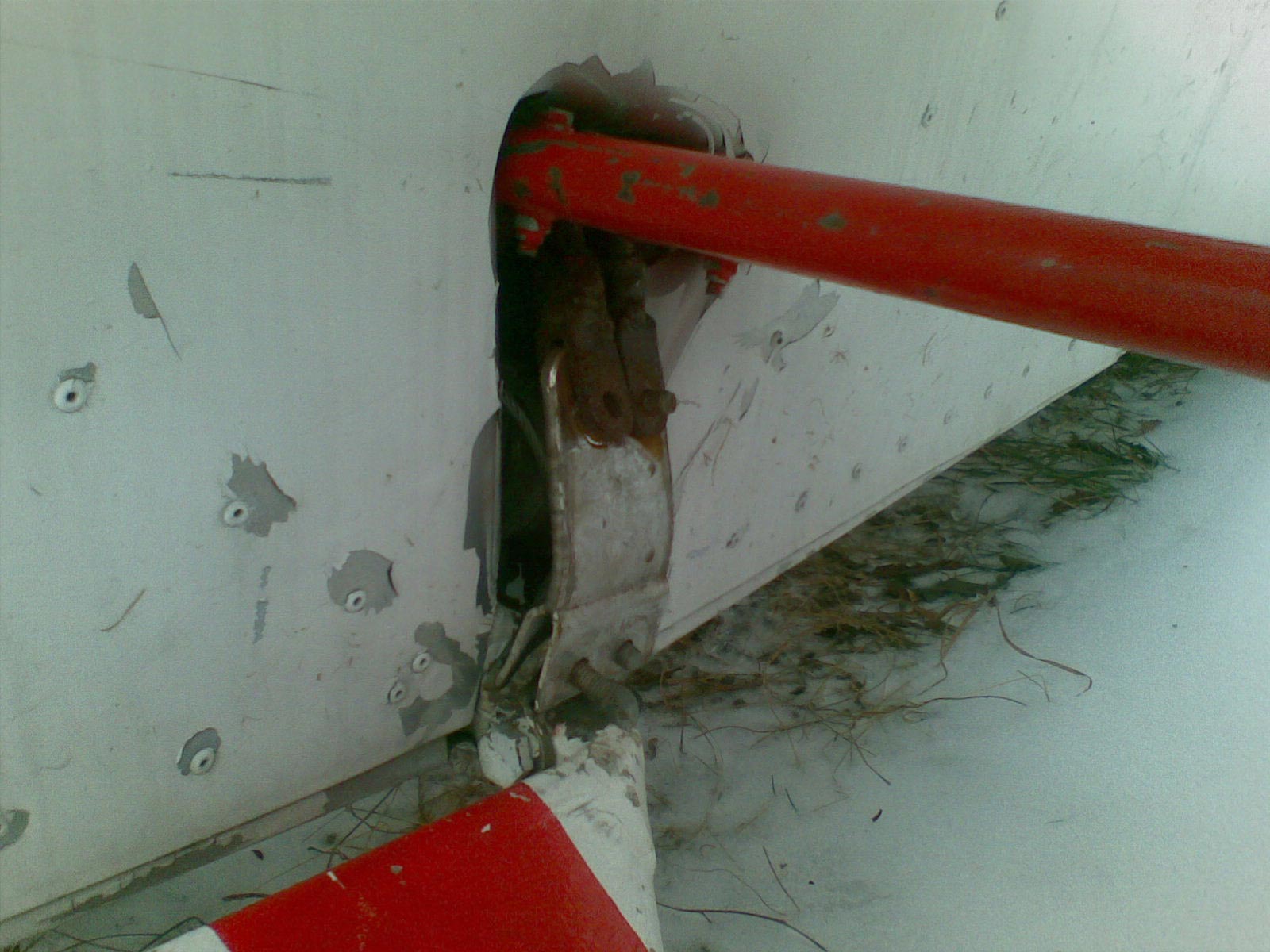

То, что при длительном хранении отгнили нижние узлы, от стекающей по подкосам воды понятно. Вы собрались снимать консоли, не могли бы Вы оценить состояние тряпочной обшивки и чем был обшит самолёт?

Сегодня его начали разбирать.

АВИАТОРР!  -  А что же не подошли не предложили помощь ???
Повторяю, что подкосы стояли НЕ штатные,поэтому и крякнули при повышенной снеговой нагрузке.

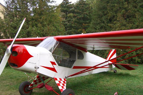

Обшивка авиа-перкаль простояла прекрасно!
Сгнила в положенный срок. ;D
Особо порадовала устойчивость краски от Дюпон !
Могу смело рекомендовать данную фирму !
Цвета за 8 лет не выгорели !
Летайте самолётами В.Какурина!

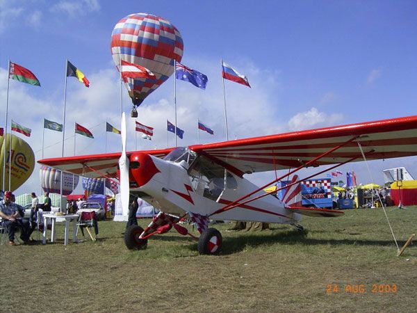

Таким он стоял первые годы ...
*прошу не забывать о ледяном дожде !!!
