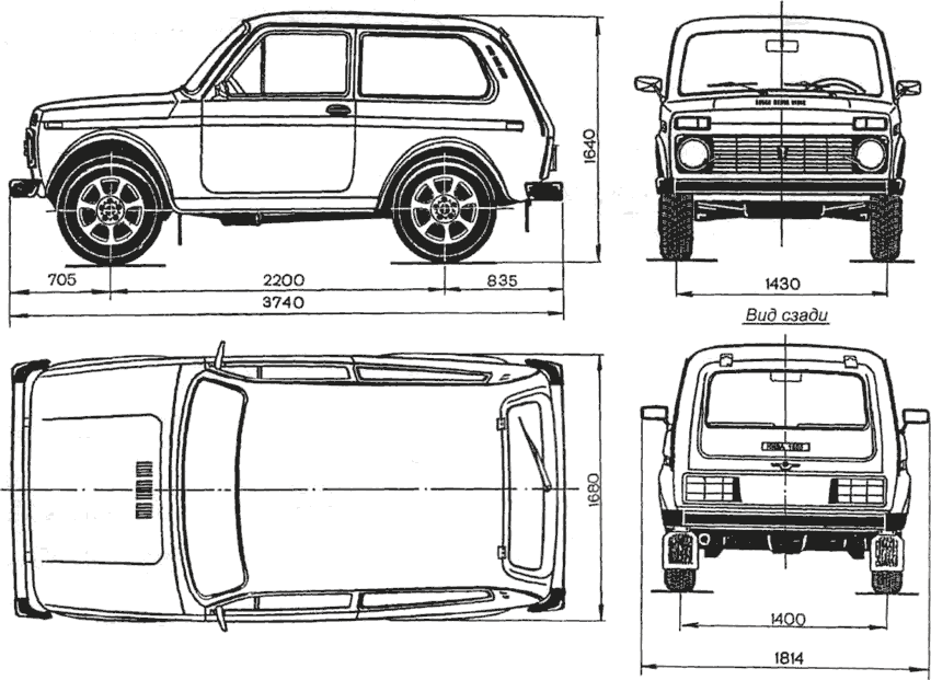

Уже почитай 6 год так возим и нормально
Чё нормального-то, бампер оторвали :'(. А если серьёзно, Сергей, я порядка шести лет летаю на твоём крыле, не жалуюсь, крылышко что надо. Но проявляю большой интерес к Синтезу, поэтому желательно почитать как можно подробней о крыле от эксплуатанта, а не производителя. Какая итоговая цена, устойчивость, переносимость болтанки, возможность полётов в дневное время, усилия по управлению, качество изготовления, аэр.качество и т.д. Думаю, не одному мне интересно. Ждём. Немного не в ту ветку, но ничего, тема общая.
Ну бампер то оторвали не крылом  😉
"Атлет" действительно хорошее крыло, бесспорно. А "Синтез" захотелось именно по причине маршрутных полётов, чтобы в болтанку полегче было. Пока ничего не могу сказать определённого, так как летал на нём всего один вечер. Не пристрелялся ещё. А по первым ощущениям ввод и вывод из крена гораздо легче. Так же и по тангажу. Ручку в пузо не надо, немножко прижать сантиметров на 15 и достаточно, уже будет перед землёй на подушке висеть. Движения сантиметровые. Надо себя приучать к другому пилотированию. В тот день когда облётывали день был солнечный, тепло. Пробовал летать над вспаханным полем. На нём ещё трава не поднялась, чёрное было. По всем признакам там должна быть ну если не болтанка, так хотя бы покачивание. Не было. Ручка не шелохнулась. Телега немного гуляла по курсу, сделал кили для стабилизации. Как погода установится буду пробовать с килями. Отпишусь тогда какие изменения произошли.
Ну вот и облетал "Синтез" на небольшом маршруте из Боброва в В.Мамон на 9 мая. Поставил кили на мотораму. По курсу прекратилась рыскание. Идёт как по линейке. Общие впечатления следующие: болтанку практически не чувствует, на показуху летали с парашютистами в 11 часов дня при 30 градусной жаре. Первым полетел Николай на таганрожском крыле М-17, сказал что руки отрывает. Термичка долбит по серьёзному. Я сказать по чести приготовился к такому же. Взлетел, а в воздухе слегка покачивало, термички не ощущалось и близко. Выбросил парашютёра и спокойно вернулся. Вывод: летать стало легче, летать стало веселее. На обратном пути летел над чёрными полями, прудами, эффект такой же, вместо болтанки лёгкое покачивание. Правда вертикальная скорость упала, ну это было ожидаемо. Буду колдовать с мотором. Есть мысли поставить тюнингованный распредвал. Я думаю победю.  :craZy
Впечатляет !  интересно послушать  со стороны . Габариты перевозки не интересуют .
