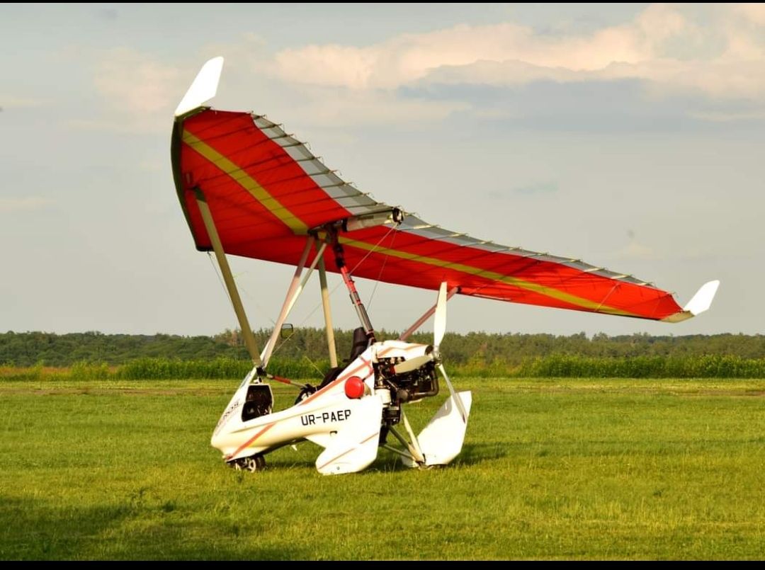

Вроде бы , винглеты , для законцовок с отрицательной круткой , как "собаке пятая нога" ?..Которые и так подвержены минимальному индуктивному сопротивлению..Не ?.. И не подвергают ли концевые шайбы или винглеты большему скручиванию пилона ?..Ну , представим, что приподнимем дельталет чуть от поверхности земли , с жесткозафиксированными законцовками к двум столбам , которые вкопаны в землю и погазуем до взлетного режима ...Хорошо будет закручивать телегу ?..Если ошибаюсь , поправьте..

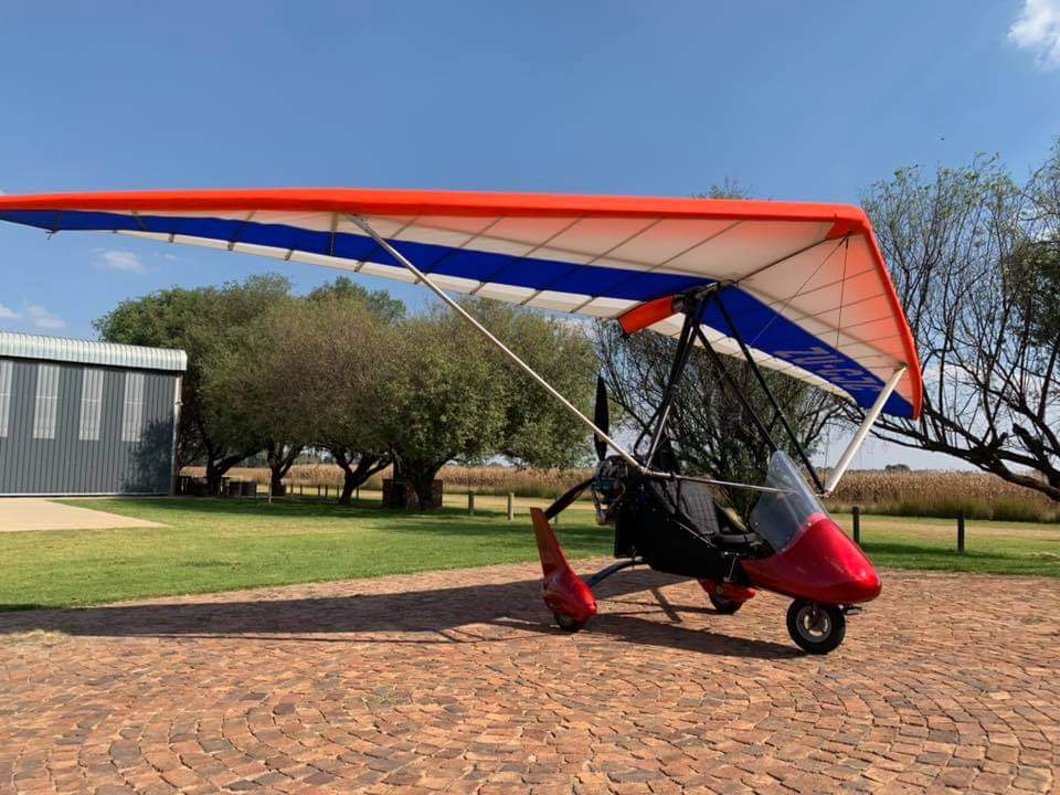

Серийный Stranger TL 😉 Угадал??

Для справки ниже по ссылке на фото/видео прародитель серийного Stranger TL 😉
В самую точку!
Летать будем в Латвии.
Мне видится для лучшей путевой устойчивости, особенно на больших скоростях.
Имеено для путевой устойчивости и чтобы немного загрубить по крену. Следил за облетом уже вашего крыла, общался с заводчанами.
