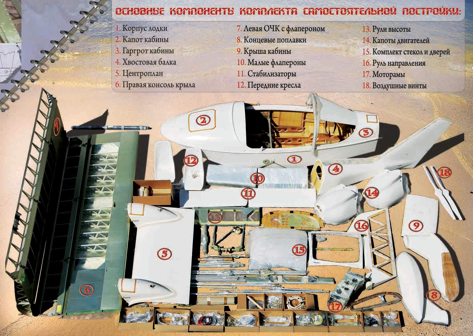

Добавил фото КИТ-набора "Корвета" - как вариант относительно бюджетного решения для тех, кто все же хочет иметь самолет, но не располагает средствами на новый самолет.
КИТ имеет 3 варианта:
- базовый за 700 000 руб. с одинарным управлением, под двигатели Rotax 582, без капотов;
-  улучшенный за 750 000 руб. с измененным центропланом, возможностью установки доп. топливных баков, с капотами под Rotax 582.
- модифицированный за 800 000 руб. с измененным центропланом, возможностью установки доп. топливных баков, с капотами и моторамами под Jabiru 2200, дублированным управлением.
При приложении собственных усилий планер Корвета становится почти в 2 раза дешевле готового при относительно собранных основных агрегатах!

Если кит Корвета будет стоить 700 это уже что-то.
