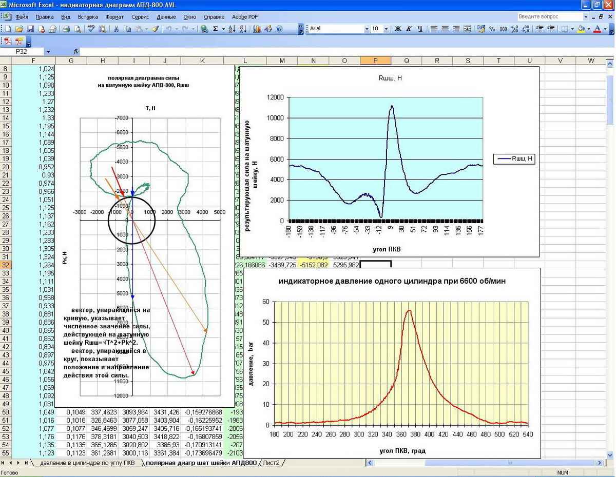

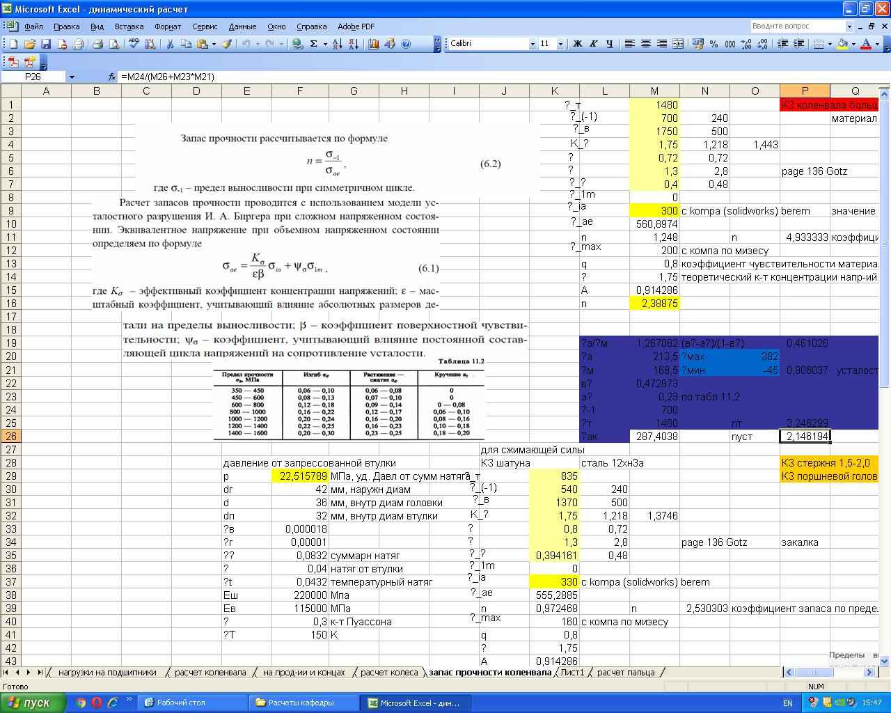

Хотя бы для себя любимого какие нибудь расчеты делались, по каким нибудь методикам?
Прежде чем заявлять о РМЗ-500 Крюгер... и его победах на гоночных трассах...
Что там будет болтаться на шатуне и как это будет рвать и тянуть всё, со скоростями на которых работает РМЗ и выдержит ли эта железяка или что-то другое?
Как начнет жить кинематика при всём при этом?
Подход то какой, увидел и бац такое же слеплю?
Хоть какие-то прикидки проводились?
Хоть что нибудь подобное что ли? (10 летняя давность...и посвежее)
для самоуспокоения...

Неприлично такими выводами оперировать.
Ваше утверждение относительно «эксперимента» лишь отчасти верно, в связи с недосказанностью или размытого утверждения, от не полного понимания проблемы.
Именно расчетной частью подтверждаются, например, силовые и прочностные характеристики железа.
(Газодинамические расчеты в поршневых двигателях, требуют обязательной экспериментальной части, обязательной.)
Этому сразу учат в технических дисциплинах моторного направления, да и не только моторного.
Учат считать нагрузки в кинематике, связывать их с механическими и физическими свойствами конструкционных материалов, и, большинство методик уже давно сведены как справочный материал.
Для расчета и проектирования не нужен только эксперимент.
Расчеты машинные сводятся лишь к тому, чтобы ускорить время рутинной работы конструктора.
Если ты изначально, например в Exel (сложные CAE-системы, типа Ансиса и им подобные, оставим пока в покое) забил коряво уравнение или методику для получения графического выражения функции или результата расчета, тогда да можно сказать, что тут, ну никак без эксперимента не обойтись.
