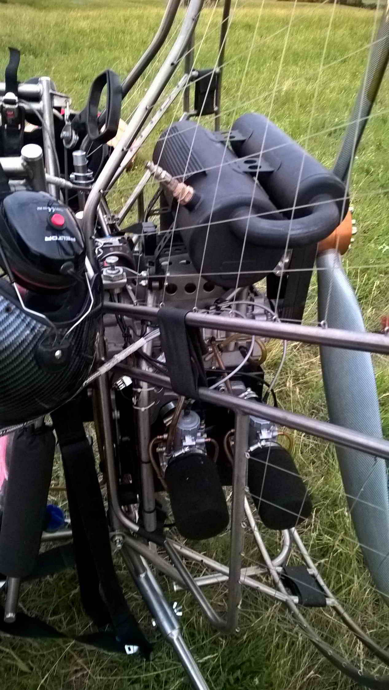

Вот что надо делать:
А это что у вас, четырёхтактник?
Да, четырехтактный - три луча, 6 цилиндров. Поршневая 82 мм, на которую все есть. Размеры - сами видите.

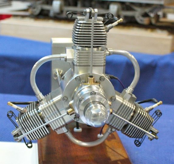

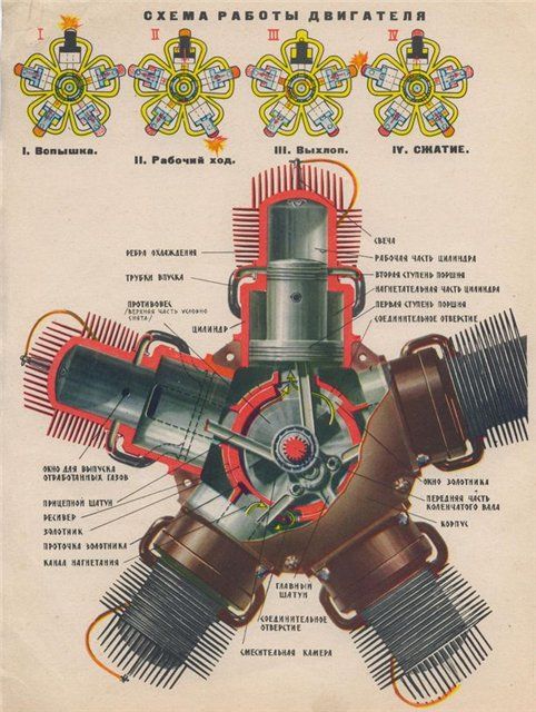

Двухтактные звёзды со ступенчатым поршнем делались неоднократно и в разных странах. На картинках мотор Полякова и современный авиамодельный со ступенчатыми поршнями.
Цилиндры друг за другом по два стоят, что ли? Это предполагаемая мощность около 150? Винт прямо на вал, и с компоновкой  тянущей установки проблем вроде бы нет! 😀
Какой смысл в бесшатунной 4-тактной звезде если есть гарантированно работающая классика... Ну 2-тактник в стиле cloud ещё понятно, а этот Франкешштейн зачем?
А какой смысл в двух этажном оппозитном двухтактнике с тучей резонаторов?
Четырёхтактник может обойтись простыми выхлопными патрубками, и охлаждение высокофорсированного двигателя будет достаточным на всех режимах.
И чужими картинками бросаться тоже.
