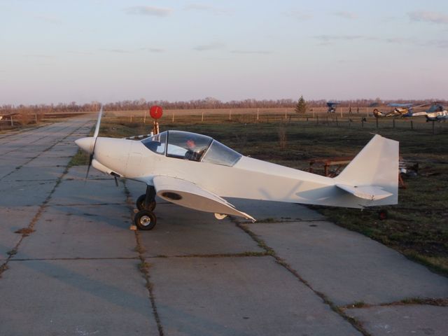

А мы в прошлом году вот такой самолетик выкатили в продолжение темы Ястреба. Тоже химик. Бак 230л.

Лично  мне  вообще  нравятся  Ваши  самолеты.  Я  так  понимаю  Ястреб  является  как  бы  прародителем  этого  самолета?  Самолет  видно  очень  хороший.  Наверно  таким    и  должен  быть  небольшой  химик.
Вопрос  кстати,  противокапотажная  дужка  присутствует?
Мы как и на Ястребе ее запроектировали, но ставить не стали. Передняя дуга усилена. Вообще как показывает практика, на ястребе пытались люди скапотировать, но не получается. слишком длинный нос. У Коршуна конечно покороче, но в-общем тоже сложно. В плане пассивной безопасности на этом самолете сделана сварная ферма в кабине интегрированная с моторамой. Она защищает от попадания мотора в кабину и от удара снизу. и сам химбак во время аварийного приземления гасит много энергии. Были случаи на таких самолетах. Особое внимание уделяем привязной системе. Как показала практика 80% смертельных исходов от непривязанности. Поэтому только 4-точечные ремни! На ястребе еще была специальная конструкция кресла, гасящая много энергии.

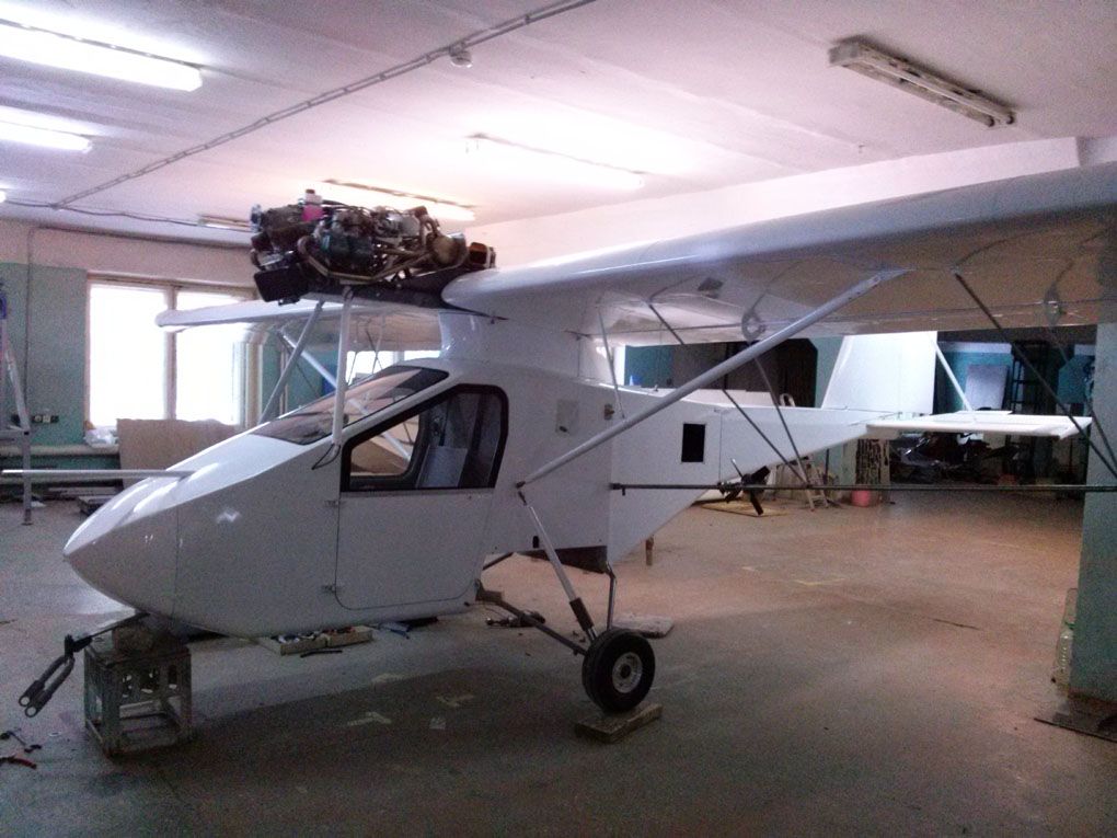

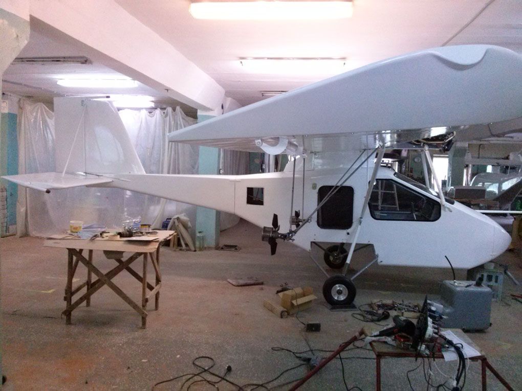

Ребята из Саратова прислали фото нового супер химика
    113,7 КБ · Просмотры: 371
Очень  интересно. 😱  Молодцы,  что  дверь  додумались  поставить,  а  то  в  Бекас  пока  закорячишся........................... ;D  Сколько  дури  брать  планируют?
Дверь  то  есть , но  уж  больно  высоковато  в  неё  лезть,  тут  я  смотрю  вроде  пониже. ;D  Правильно, что  не  стали  ставить  предкрылок.  Крыло  мощное,  обдув  под  пилон....,  да  решение  правильное.  Я  так  понимаю  самолет  задумывался,  как  летающая  платформа?    Фантазируя  на  тему  ,  я  бы  хим  бак  вообще  не  прятал  во  внутрь,  а  подвешивал  на  полозковое  крепление  с  хвоста  и  вся  аппаратура  была  бы  на  самом  баке  запроенктирована.  Вспомните  кабину  Ка-26.

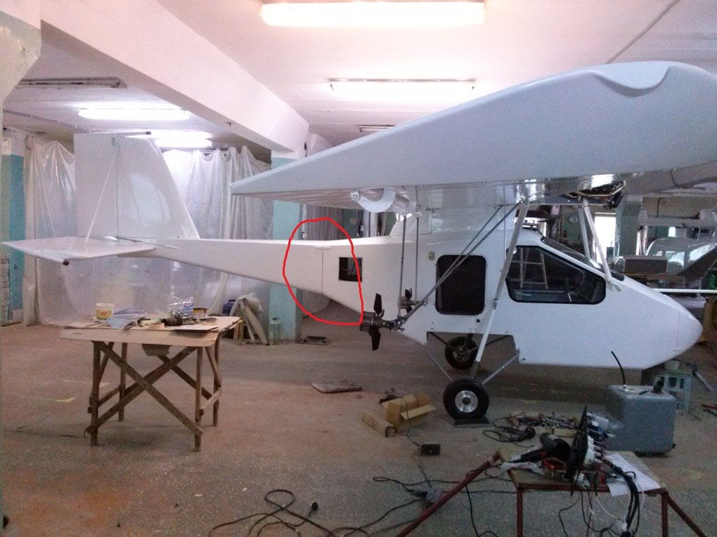

Месяц назад я видел его уже готовый в Гидроплане (ктото выразился что Гидроплана нет) ЕСТЬ. Скоро начнутся испытания. Самара рулит!
Я не поклонник гидроплана ,так же и на оборот! Ну че то есть от Цикады ,чувствуется рука мастера ,то ли хвост разодиямыей то ли обводы!   Надеюсь в полете -не разделяется!  И смотрю к ВРЖ ,  аж четыре подкоса , на каждой консоли, .а крылу один ,наверно они важнее ,вдруг потеряешь! 🙂...Так то - Даешь больше самолетов!!!

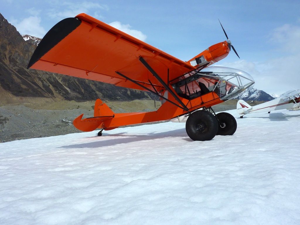

Ну ..,а если дальше развить эту концепцию , я бы хотел вот такой обзор для химика и  заднюю стойку,  ..и с такими основными! так что думайте конструктора! 😉 И все таки крыло с двумя подкосами как на фото  ! я правда не прочнист ,   но так хочется!  И хватит летать на гнилых Бекасах!!( ну смысле уже на очень старых без ресурсных )  А предкрылки ,не обязательны!
Думаю на сегодня ,если б строил химик именно такой... и наверно  из соображения денег с одним  912 -100л.с.
