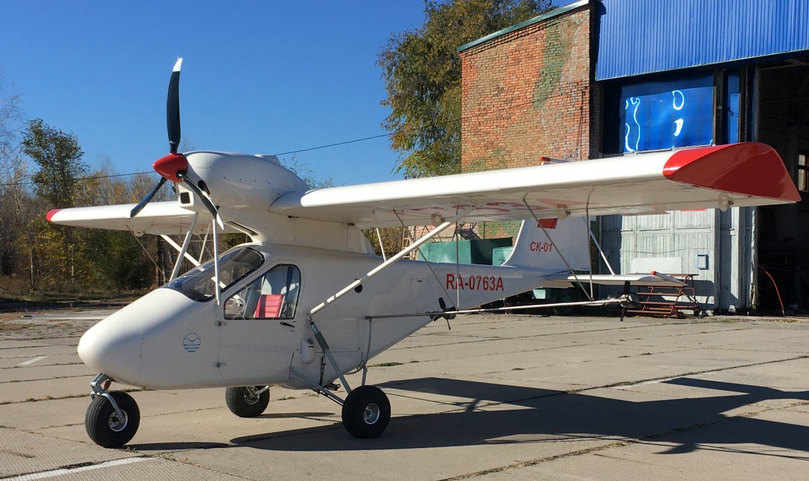

Месяц назад я видел его уже готовый в Гидроплане (ктото выразился что Гидроплана нет) ЕСТЬ. Скоро начнутся испытания. Самара рулит!
Получил письмо весной от покойного Устинова:"Уважаемый Алексей.
На сегодняшний день производство всех самолетов которые раньше выпускал Гидроплан
Выполняет ООО "Серебряные Крылья", которые расположены в помещениях ООО "Гидроплан".
ООО Серебряные крылья имеют полный пакет лицензий на производство и ремонт авиационной техники.
Специалисты ГП переведены в Серебряные крылья, так что качество гарантируется.
  Отсюда понял, что Гидроплан Ку-ку

http://www.youtube.com/watch?v=skCb2-p71NU
вот видео с облета. Что-то я уже запутался в своих роликах

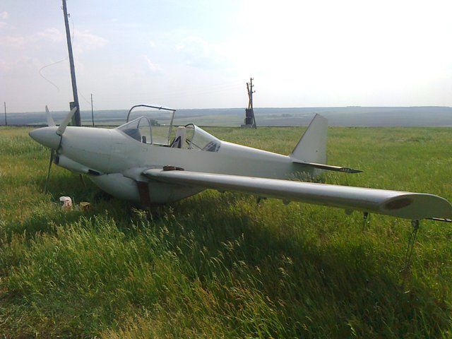

Классный самолет, и так же летает. A Ястреб есть Ястреб, это самый лучший самолет на сегодняшний день в  своем классе, спасибо Вам Валентин. Да, и вот еще к сказанному  :IMHO, это в пресечение попыток возразить на тему Ястреба.
Т.е.осталось сделать шасси с хвостовым колесом?
Владимир, это, я так мысли в слух.Вы же знайте сколько людей и столько мнений,кому с хвостовой ,кому с носовой  ,мое мнение, с носовой по проще ,а с хвостовой вездеходные ,ну и еще конечно есть + сы ,но есть и минус  ,с боковичком на посадке может крутануть с хвостовой !
Перед гидроплановцами хочу извинится ,если что  то тут, я на критиковал ,в целом самолет довольно симпатичный ,успехов вам  и побольше самолетов ,как Валя Пятница говорит- даешь побольше и разных! 😉

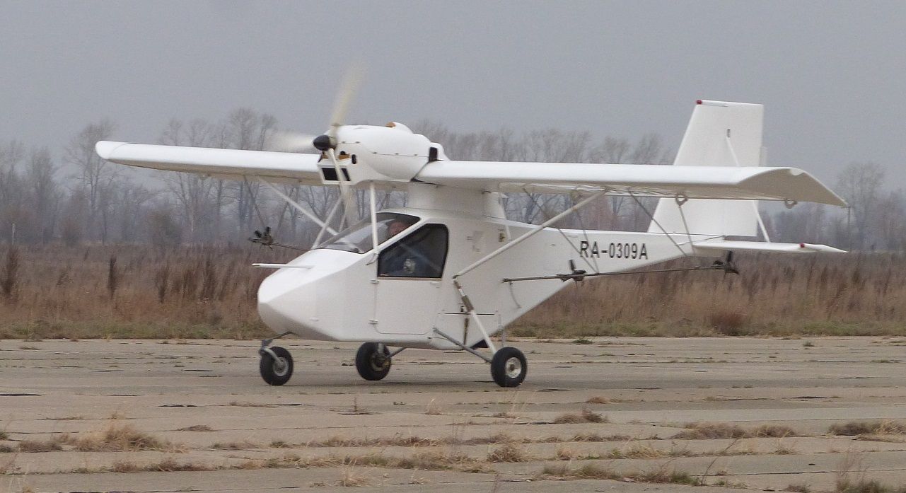

В 2014 году мы показывали на форуме опытный самолет.
В условиях кризисов и отсутствия сторонних инвесторов на доводку конструкции и подготовку производства ушло более 5 лет. На сайте silver-wings.su есть более подробная информация о самолете.

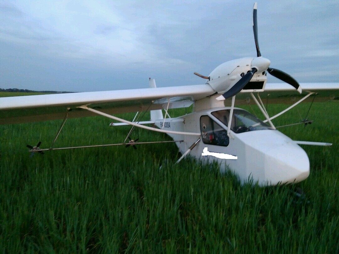

По слухам один из ваших самолетов был разбит, не этот ли случаем? Отзывы не впечатляют..........

Этот самолет сырой, при испытаниях с нагрузкой потерпел аварию, но всё в тихую спустили , пилот жив и здоров.
При участии в процессе публичного осуждения надо пользоваться не слухами, а фактами. А про слухи - послушайте Высоцкого, у него есть хорошая песня про слухи.
1. Представленный самолет - это новый предсерийный образец ВС, доработанный по результатам испытаний опытного самолета, изготовленный в рамках подготовленного производства. Самолет прошел летно-конструкторские и сертификационные (в рамках получения СЛГ ЕЭВС) испытания и соответствует заявленным характеристикам. Вся эта информация есть на нашем сайте.
2. История создания и испытаний опытного образца есть на форуме (на этой ветке и на ветке про идеальный химик), на нашем сайте и на сайте аэросамара (2014г).
Опытный самолет был изготовлен без подготовки производства, практически "на коленке", для отработки конструкции, и имел ряд присущих опытному образцу недостатков. Основное - самолет был перетяжелен и имел угловатые обводы, т.е. аэродинамически несовершенен. При испытаниях учитывались эти факторы, испытания проводились из учета расчетного максимального взлетного веса самолета при выполнении АХР - 580 кг, что соответствовало неполной заправке имеющегося бака ( 100 л из имеющихся 160 л).
Испытания проводились в 2014 г., в них приняли участие 5 пилотов (летчик- испытатель и 4 пилот "химика", имеющих большой опыт полетов на "Бекасах", "СП-30", "Ястребе"), которые дали в целом положительные заключения по ЛТХ и конструкции опытного самолета, отметив при этом имеющиеся недостатки.
По результатам испытаний мы планировали в 2015 году заняться доводкой самолета и подготовкой производства. Опытный самолет планировался для использования в предварительных маркетинговых мероприятиях и для коммерческого использования на АХР не рассматривался. Кризис 2014...2015 гг, внес свои коррективы. Работы над проектом затормозились.

Инвестор, который участвовал на начальном этапе проекта, в 2018 г. без учета мнения разработчика принял решение о продаже опытного самолета. Причем покупатель до покупки не имел никакого отношения к авиации вообще, и к АХР в частности, при этом нашел в Тамбовской области какой-то объем работ. Пилота под работы искал по объявлениям, когда сезон АХР уже шел полным ходом. Информацию об особенностях опытного самолета мы до покупателя довели с предложением о подготовке пилотов нашим инструктором на базе предприятия. Последнее отклика не получило.
Первого пилота (информации по нему у нас нет), которого новый владелец самолета нашел, опытный самолет, наверное, просто пугал (и это, в принципе, нормально, зависит от подготовки пилота). И он всеми силами искал причины, чтобы на самолете не летать.
Затем был задействован другой пилот, и у него самолет в рамках ограничений по максимальному весу начал нормально летать, но до определенного момента. Владелец самолета стал настаивать на полетах с полным баком. И при выполнении первого вылета с полным баком самолет свалился.
Подробности этого полета мы узнали на МАКС-2019 от пилота самолета (его данные у нас есть), который специально нас нашел, чтобы дать информацию.
Первое, что он сообщил, что он имел опыт полетов на нескольких типах легких самолетов, и при подготовке к работам на нашем самолете для его оценки провел собственные "летные испытания" с определением основных летных характеристик. В целом положительно отозвался о ЛТХ и конструкции самолета.
Второе, что сам "чудак", что согласился на полет с полным баком: при взлетном весе более 630 кг, в летний полдень при температуре 35 град., на высоте 20 м при развороте потерял скорость и свалился. При сваливании перевел режим работы двигателя на максимальный и, взяв ручку на себя, перевел самолет в режим парашютирования. При столкновении самолета с землей пилот не пострадал, у самолета деформированы шасси и их узлы крепления к фюзеляжу, подкосы крыла.
Пилот отметил, что летные характеристики и конструкция самолета сохранили ему здоровье и, возможно, жизнь в этом летном происшествии.
Можно рассматривать данный случай как дополнительные испытания конструкции самолета на обеспечение пассивной безопасности пилота в аварийных ситуациях.
Сам опытный самолет после АП был восстановлен, но на АХР более не применялся.

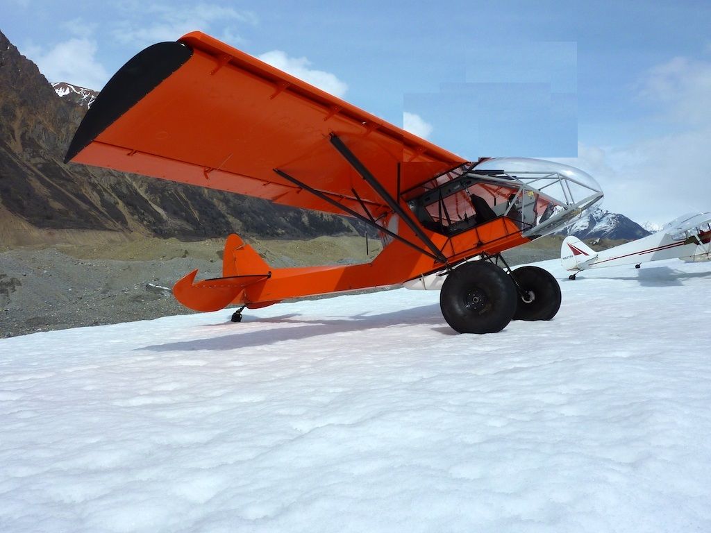

По т.3 имел ввиду що вы слепо копировали аеродинамическая компоновка бекасу и спешки. Есть намного более совершенная схема провереная на десятки моделей уже с полвека. Агро самолёт дольжен быть с низкоразполжонном крыло, с хвотовой опоры, а бак пестицидов дольжен быть между двигателем и пилота. Смотрите Piper PA-25, 36, Cessna-188, МВЕН-2 Фермер, Airtractor, Ayres Trush (Turbo Trush), Embraer EMB-202 Ipanema, PZL M-18 Dromader, Weatherly -620 и т.д и т.д. Не открывайте теплую воду - ничего более своершенное не родилось ещё на планете. Нет помех в ету схему перетворить УЛС для УМО.

Самолет проектировался исходя из технического задания, согласованного с пилотами "химиками" авиационной компании "Аэрон" (Саратовская обл.), которая более десяти лет занимается УМО на СВС (да, Бекасы и СП-30). Условия работы на УМО предъявляют повышенные требования к безопасности пилотов, прежде всего наличие максимального обзора из кабины при всех режимах полета, в том числе при взлете и посадке. СВС для УМО - это самолет "кромки поля", т.е. самолет эксплуатирующийся с площадок ограниченного размера. Это также требует других компоновочных решений, отличающихся от классического агросамолета.
Кроме того, у нас имеется опыт эксплуатации на АХР самолетов "Цикада" и отзывы пилотов. В том числе, в 2003...2004 г самолеты "Цикада" в краснодарской компании "Деметро-Агро"летали по программам ПАНХ в рамках отработки регламента внесения пестицидов на СВС.
По поводу обзора на разворотах - это все проверено как на стадии наземных, так и на летных испытаниях.
И на новом образце ВС уже отлетали 2 летчика-испытателя и 3 пилота "химика", все отзывы положительные.
Приглашаем заинтересованных людей оценить самолет на земле и в воздухе. Ноябрь по прогнозам боле менее теплый, самолет базируется на аэродроме Бобровка Самарской области. Необходимые контакты на сайте предприятия: silver-wings.su
И вообще по логике вещей пилот тут должен сидеть на крыле нежели под ним или вынос кабины.Американцы это поняли и все трактора низкопланы в основном.
