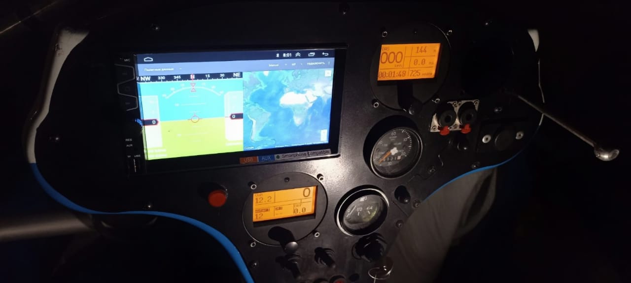

Скоро должны прийти черные экраны с белыми цифрами для приборов Глеба, надеюсь, визуализация параметров примет новый вид.
Как переустановлю экран, опубликую фото.
Экраны пришли, только модель в каталоге TTI это черный экран белые знаки, а на самом деле оказалось, что это синий экран с белыми знаками 🙂
Экран перепаял. Эффект (лично для меня) очень высокий: на дельталете в солнечную погоду под любым углом полностью читаемый.
Фотку позже 🙂
Спасибо Глебу, производителю этого прибора!

Для ZAV P1-1, ПВД идет в комплекте?
ZAV E -1 подаойдет для двухтактного одноцилиндрового двигателя с воздушным охлождением?
ПВД в комплекте нет, используется штатный ВС. По сути, это просто металлическая трубка установленная по потоку. E-1 для двухтактного не подойдет.

Здравствуйте! ZAV T-1 подойдет на двухтактный Хирт? И цену этого прибора можно в личку.
Все очень качественно и продуманно. Каждый провод подписан, ошибиться в подключении не возможно.
Даже положил запасной адаптер для тахометра на ротакс 912.
Здравствуйте! А как меняется давление? Удобно? бысто? Я имею ввиду сказал диспетчер 1000 гектопаскаль.. просто крутим кремальерку или лезем в меню?
И планируется ли указатель курса? т.е.Компас?
Пока нет
