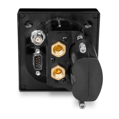

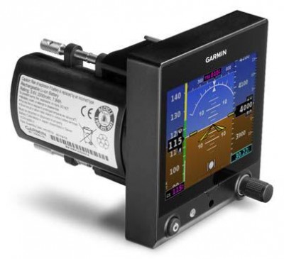

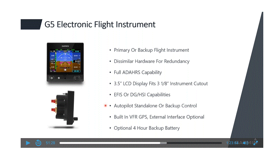

В самом бюджетном варианте можно вообще обойтись двумя такими G5 модулями и заменить практически все остальные системы
Этот вариант имеет больше смысла для такого маленького самолета. Хотя ему будет вполне достаточно пары будильников и планшета. Это если говорить о САМОМ бюджетном варианте.

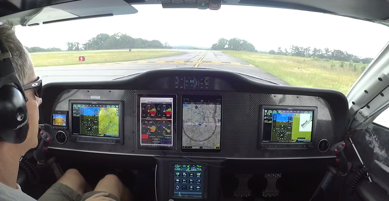

В общем и в целом надо будет как вариант рассматривать и альтернативные варианты. Ну например вот такой КИТ - просто антенка коробочка и мой собственный iPAD Open Flight Solutions Online Store две штуки зелени и полный EFIS в наборе
стоит заглючить электропитанию будете лететь на одной батарейке и держаться за одно место, особенно на перелете.
Кстати и для этого тоже устанавливается именно G5X - он имеет автономное питание и позволяет при любом раскладе худо бедно найти свою точку приземления в течение 4-х часов Даже ставят в сертифицированные самолеты если захотеть
Не стоит пара свистков цифрового тв, датчик 9dof и малинка 2000 долларов. Даже с учётом док станции для ipad. Тем более не рекомендую ставить урезанный Линукс на самолёт. Первый же скачек питания, то есть не правильное выключение и вы ослепли. Вафля и синий зуб отвалятся сразу... За 2000 баксов лучше взять ilevil.
Специально обратил внимание что у Питера Мюллера с его Раптор Проектом - набор электроники Гармин вполне адекватный. На Зенитной панели столько не разместишь но смысл понятен

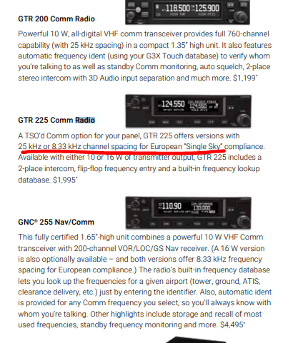

Очень интересная тема для меня. Планируя постройку RV смотрю тоже в сторону Garmin 3gx, но есть вопросы по поводу радио. В Европе требуется 8,33 в США 25 шаг на станции. GTR 20 может управляться с 3gx, но у нее шаг 25, а ответа на вопрос с какими еще радиостанциями может пройти интеграция 3gx я так и не нашел. Может тут мне смогут дать ответ?
Спасибо за ссылку, про GTR 225 я видел информацию о европейском стандарте, не понимал можно ли их связать с 3GX. А немного внимательнее посмотрев понял что они по RS 232 могут взаимодействовать. К сожалению я английским владею на уровне translate.google и у меня гораздо больше времени уходит на поиск этой информации.

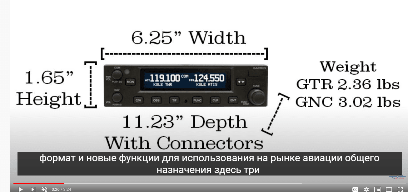

Уважаемый Artemiy Berdnikov Вот видео для Вашего самообразования с Русскими субтитрами Как к ним подключиться - думаю Вы разберетесь. Если нет посмотрите на мои подсказки в других темах Ну например вот здесь :
Да видео о Гармин Радио Станциях (с Европейскими Частотами)
Garmin GTR 225 Com & GNC 255 Nav/Com - Key Features Quick Review

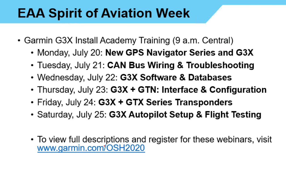

Очень интересные Вэбинары предлагает команда Garmin - я посмотрел только что первый из них - очень рекомендую всем послушать (бесплатно) все эти интересные рассказы из Ошкоша в виртуальном исполнении
Для тех кому интересен рассказ о Гарминах современной конфигурации посмотрите вот эти свеженькие видео материялы
